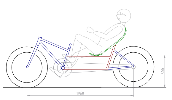

Tässä Premnaksen valokuvan pohjalta tehty hahmotelma siitä, millainen tuo Chargen läski voisi olla LWB:nä. Ohjauksen rakenne on keksimättä, mutta jos sen unohtaa, niin runkoon tartteisi hitsata vain kolme uutta putkea ja penkin kiinnikkeet. Skississä vanha runko sinistä, uudet putket punaista.
Läskin tyyliin tuo LWB-malli olisi mun mielestä hienosti sopiva.
Eikös tuo olisi aika helppo tehdä: uuden rungon kolme putkea voisi hitsata valmiiksi osakokonaisuudeksi pöydällä, jolloin siitä saisi helposti suoran ja lopuksi sovittaa ja heppaa uuden ja vanhan rungon palaset yhteen "normaalissa" kahden lankun/neliöprofiilin renkaidenpuristajajigissä. Takakolmion saisi ehkä pysymään muodossaan alkuperäisen satulaputken poiston aikana heppaamalla/juottamalla siihen jonkinlaisen väliaikaisen tukiraudan.

Selkeä piirros, mutta epäilyttää tuon ohjauksen pituus ja kun mitään etäohjausraidetankosysteemejä en enää halua :? . Tulee myös mieleen pituuden puolesta, voiko tuon kanssa enää mennä metsään, miten ketterästi taittuu mistäkin?
