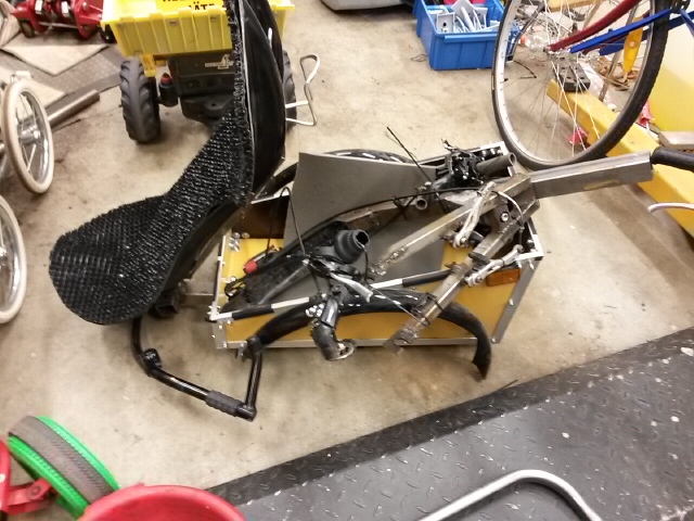

Ei, eikä siinä eka etuvetodeltassa. Kummassakin ois pitänyt olla ja Flevossa lisäksi kallistukselle oma.
Flevo on joutunut osienluovuttajan asemaan.
Viestit: 17966
Re: Luggarion, matkalaukkutrike
Surullinen näky - Flevokasa.
Joo. Melkein menee jo törkeän sikailun puolelle purkaa vastavalmistunut noin hieno pyörä.

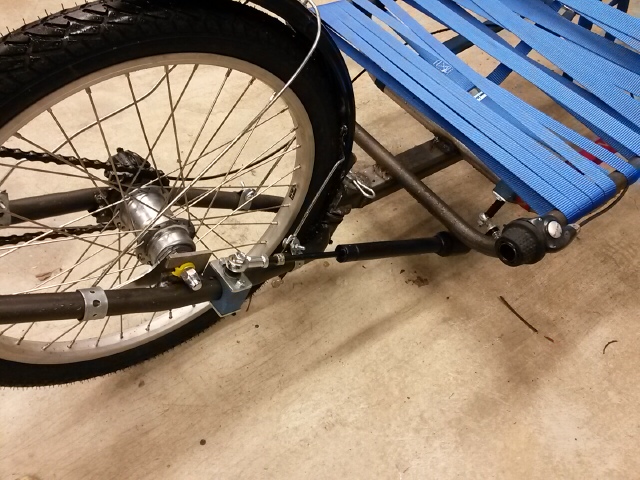

Lokasuojalle ei ole liikaa tilaa kiristyspultin kohdalla. Mitähän tuolle tekis?
Käänsin kiristyspultin taaksepäin.
Kuvat ennen ja jälkeen.

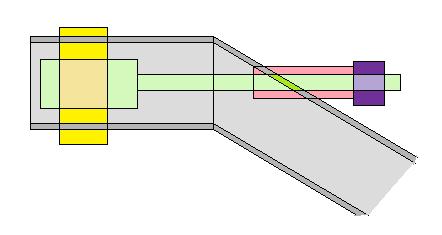

Mitä tuo mutteri kiristää? :oops:
Viestit: 7850
Selventääkö kuva yhtään?
Ohjausakselin jatke (keltainen) menee rungosta läpi, siitä kiristetään välys pois palikalla (vihreä) missä on akselin mentävä reikä ja pätkä kierretankoa.
