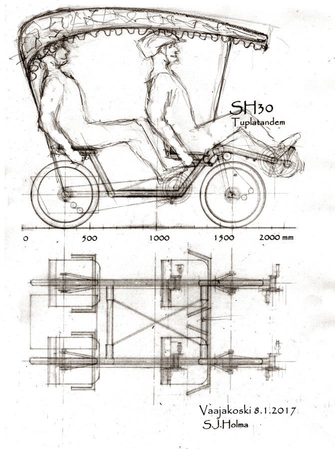

Piirsin katoksen ja ajajat kyytiin.
SH30 8.1.2017.png (684.27 KiB) Katsottu 5635 kertaa

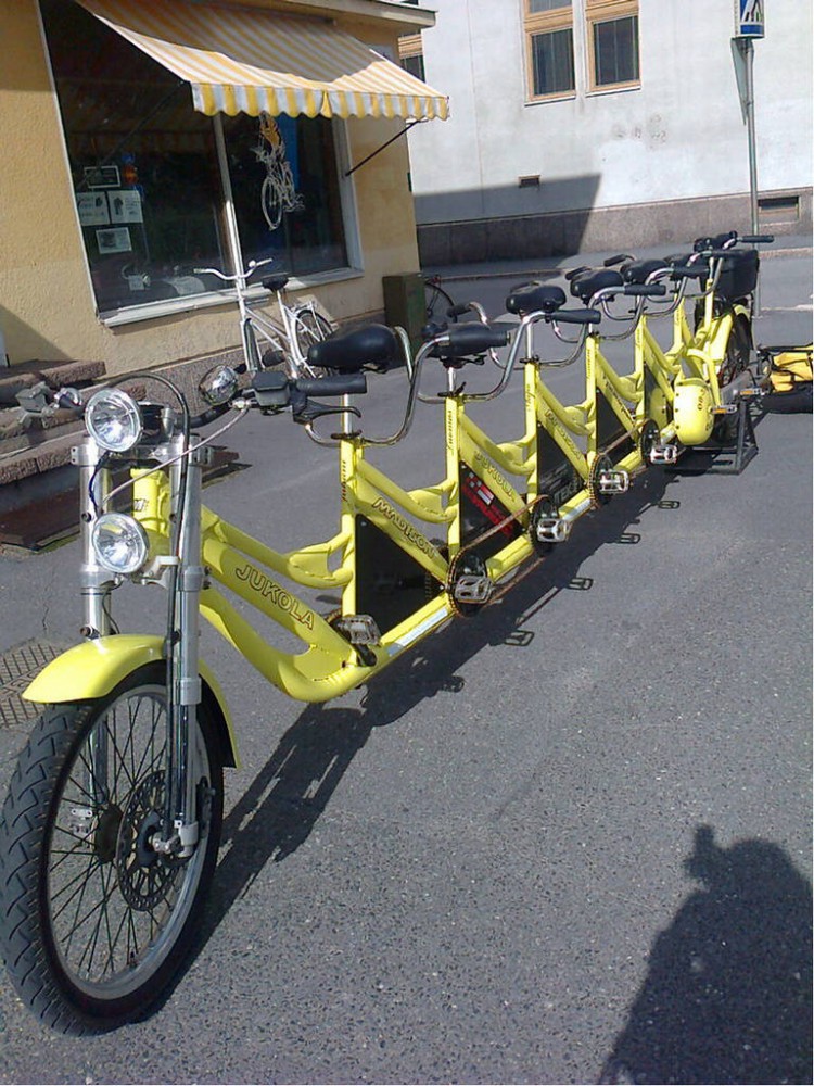

Täällä Oulussa on paikallisella pyöräkorjaamolla monipaikkatandemi. Ei kuulemma polkupyörän ketjut kestä takana :mrgreen:
http://m.iltalehti.fi/autot/20140829186 ... ogle.fi%2F

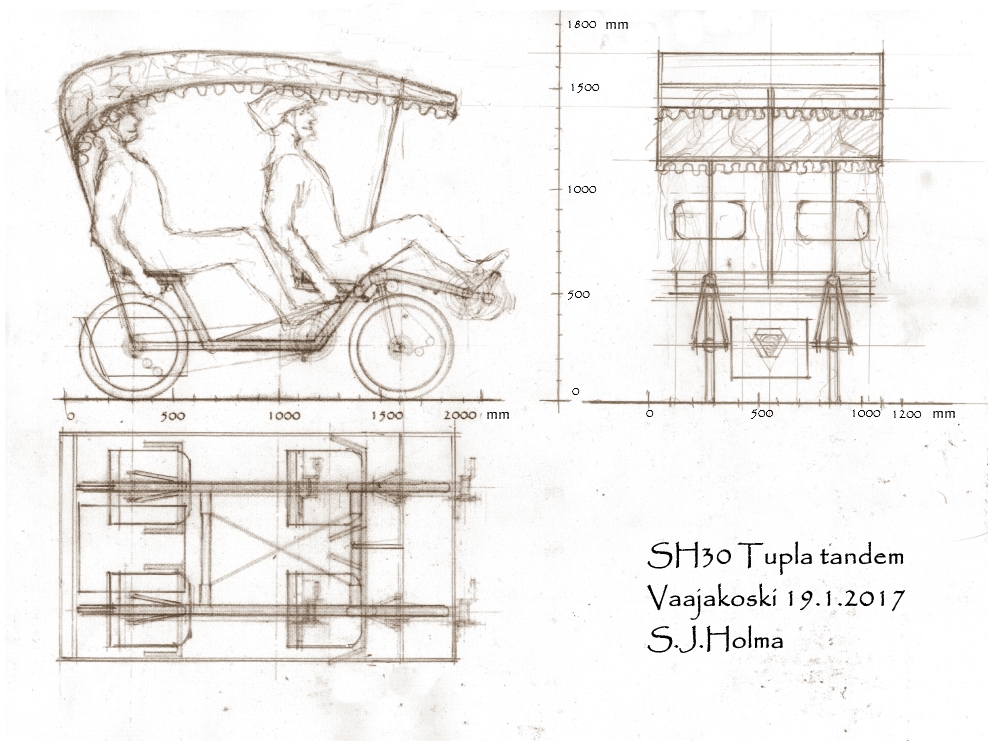

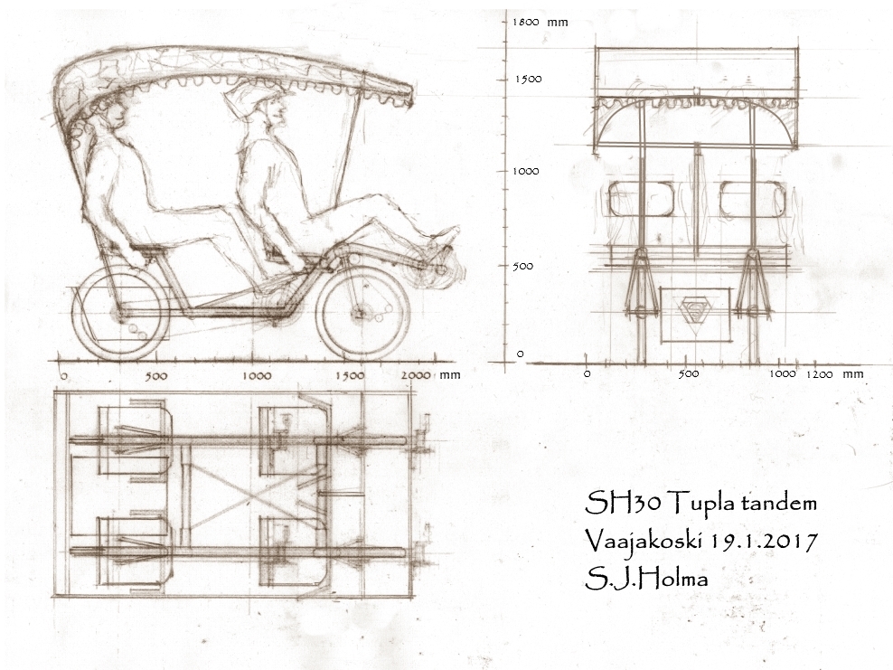

Täydensin SH30:n piirustusta katoksen osalta.
SH30 19.1.2017.jpg (490.9 KiB) Katsottu 5296 kertaa

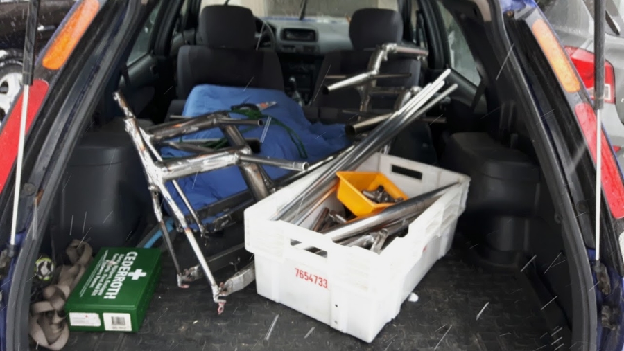

SH30 lähti tänään polttomaalaamoon.
SH30 lähdössä maalaamoon 2017.02.23.jpg (278.65 KiB) Katsottu 4575 kertaa
SH30 23.2.2017.jpg (477.65 KiB) Katsottu 4575 kertaa
