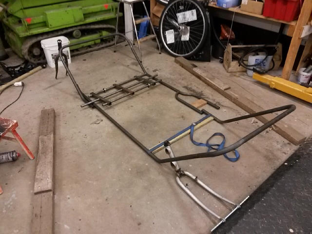

Re: Räntäpäivän kinneri
Tajusin nyt ku olin aloittamassa runkoputken vääntelyä, että eihän se nuin voi olla, että on täysleveä remmipenkki. Ohjaussauva liikkuu eteen-taakse, niin kyynärpää pitää mahtua menemään selkänojaa taaemmas. Katselin Jorin 2T3 kuvia, niin siinä kyynärpää on rungon ulkopuolella. Katetussa ei onnistu. Onneksi kuitupenkkejä on jo melkein tilattu :D

30mm putkee? Kateellinen mutkista :mrgreen: ihan vihreenä :wink:
Viestit: 7581
25mm hydrauliikkaputkea 1,6mm seinämällä. Putkentaivuttelija on kyllä hieno peli. :D

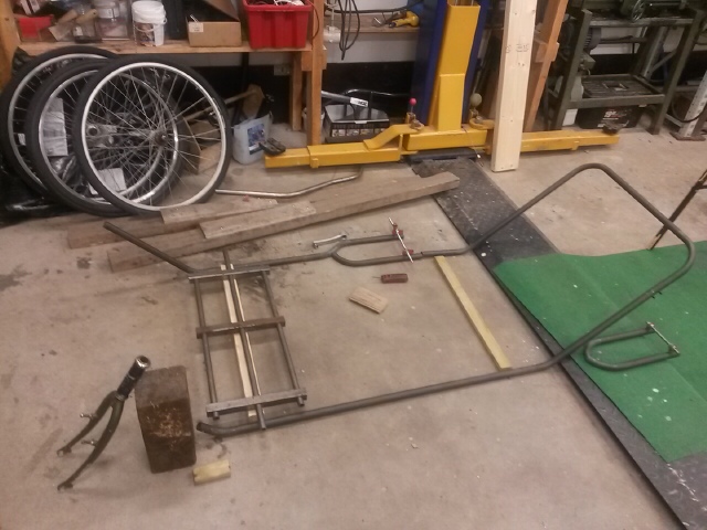

Viestit: 7581
Takempi ohjaushaarukka on nyt valmis.

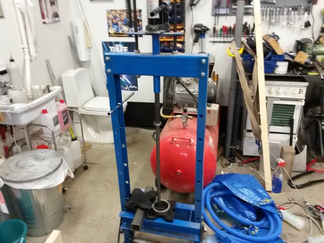

Polkimien laakerit eivät käsin menneet paikoilleen. Työntömitalla mitattuna ois pitäny mennä. Kaippa siinä joku alle satkun puristussovite on. Rässillä meni kuitenkin helposti.
