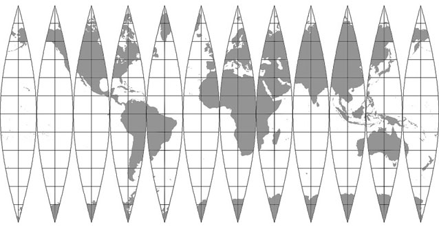

Jos laatikon pinta-ala olisi vajaa 3m², siihen laittaisi kaksi kerrosta 300g/m²-painoista kangasta (30€) ja polyesterihartsia kuluisi kaksi kertaa maton massa (40€), materiaalit (sis. kovetin, tela, pensseli) tulisi kaikkineen maksamaan ehkä 85€ (Motonetin hinnoista katsoin). Aramidi ja hiilikuitu tulisi aika paljon kalliimmaksi, ja pitääkö niiden kanssa käyttää lisäksi paljon kalliimpaa epoksihartsia?
Ajattelin sellaisia yhteen suuntaan kaarevia muotoja pahvista. Jotain etäisesti pallomaistakin saisi tämän kartan tavalla:
Re: Polkumiehen Vendetta MBB
Lähetetty: 25 Elo 2021, 23:14
Polkumies kirjoitti: 25 Elo 2021, 22:14
Eikös teidän kannattaisi tehdä Härskin kanssa yhteistyötä.
viewtopic.php?p=148316#p148316
Tuosta Härskin takaboxista saisi muotin melko paljon väemmällä vaivalla. Härski saisi boxilleen paremman pinnan ja Polkumies saisi omalleen kunnon muotin. :)
Noita lujitemuoviesineitä voi melko helposti "venytellä" ja leikellä pienemmäksi ottamalla välistä paloja pois ja lisäämällä tasolevyjä väliin. Tein aikanaan armeijan reilun metrin mittaisesta matalasta konekivääriahkiosta täyspitkän potilasahkion tuolla levitysmenetelmällä. Sekä korkeutta, että pituutta saatiin helposti lisää.
