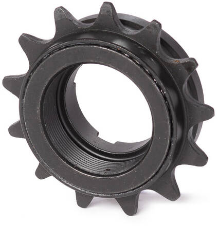

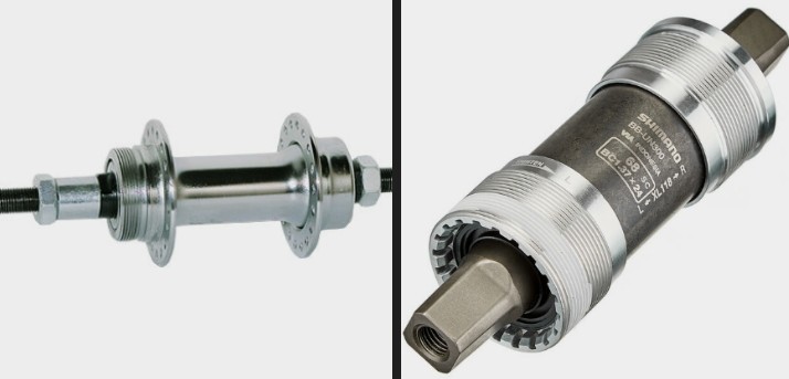

Onko tämä 35mm versio samalla kierteellä kuin BSA-keskiö? 1,375x24tpi. On myös joku 1,370x24tpi. Kumpi noista edes on BSA? Netistä löytyy ristiriitaista tietoa.
https://www.skatepro.fi/378-17435.htm?s ... 5031070414
Kaksi paikkaa, mistä sopiva kierre löytyy: vanha teräsnapa ja (ehkä) BSA-keskiö.
Miten kiinnittää napa tai keskiö 20mm akseliin hitsaamatta?
Viestit: 14205
Re: Yksinkertainen katettu nojapyörä
1,375" x 25,4 mm/in = 34,925 mm
1,37" x 25,4 mm/in = 34,798 mm
Molemmat ovat siis hieman vajaita 35 mm nähden. Tuollaiseen, noin 35 mm kierteeseen tehdää kuitenkin yleensä parin kymmenesosamillin käyntivälys, joten pitäisi sopia myös ristiin keskenään ja jopa 35 mm romppeitten kanssa. Ainakin siinä tapauksessa, että sisäkierre on nimellisesti suuremmassa. :)
Menee monimutkaiseksi navan kiinnittäminen pitävästi noin ohueen akseliin hitsaamatta. Jollet ole suunnitellut käyttää akselin taipumista jousto-ominaisuutena, suosittelen, että valitset akseliksi vähintään 30 mm ohutseinäputken, jolloin voit rauhassa hitsata sen kiinni, tai vaikka porata putkeen reikiä, jos sattuu huvittamaan.

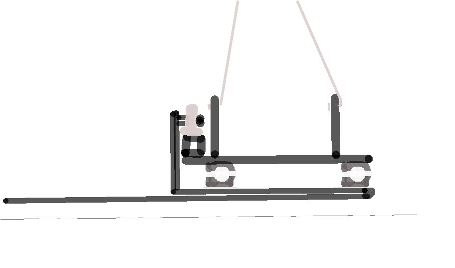

En ymmärrä. Piirrän kuvan.
Vetävä ulokeakselinapa-asennelma.png (6.45 KiB) Katsottu 3317 kertaa

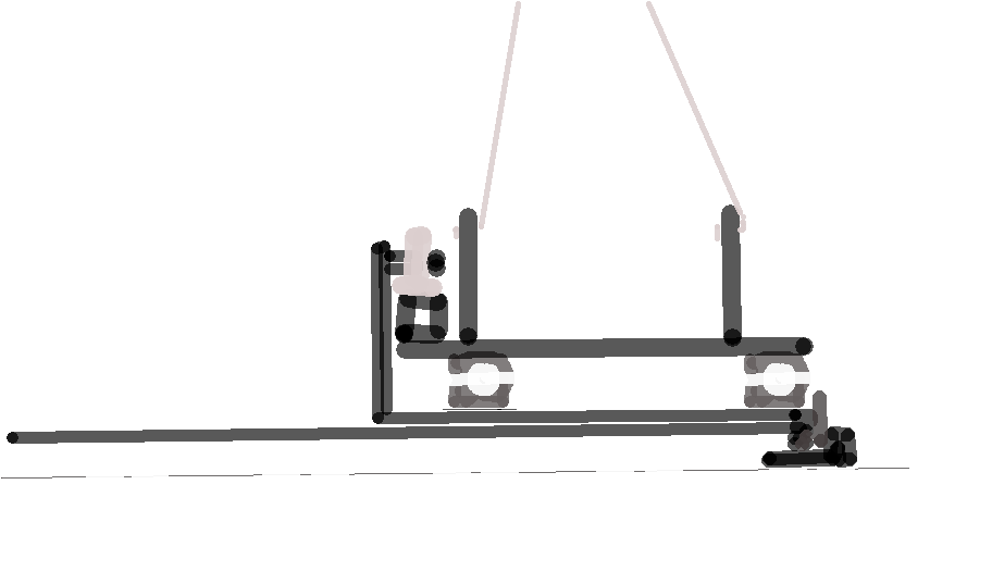

Jotenkin näin sen saisi tehtyä niin, ettei hitsaaminen haittaa lujuutta. Tuossa on siis tuollainen hattulaippa, joka on kiinni tuolta oikeasta reunasta akselissa ja menee akselin päällä vasempaan reunaan, jossa laippa ja laipassa pari-kolme akselitappia, jotka vetävät rattaan hammasvälistä.
Oikeaan reunaan jäi piirtämättä akselille sisäkierre (Keskelle hitsattu mutteri), johon pultti ja prikka, joka pitää navan hatun päällä. Jotenkin näin.

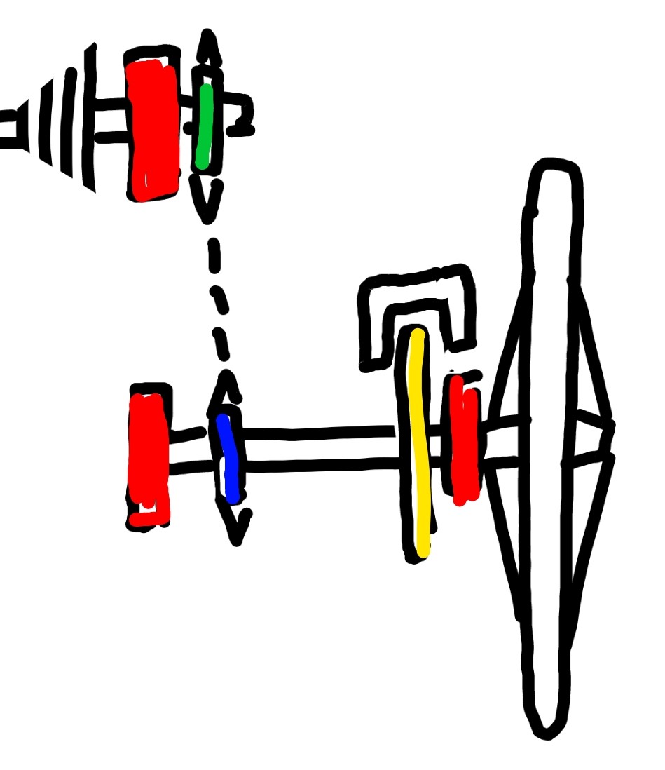

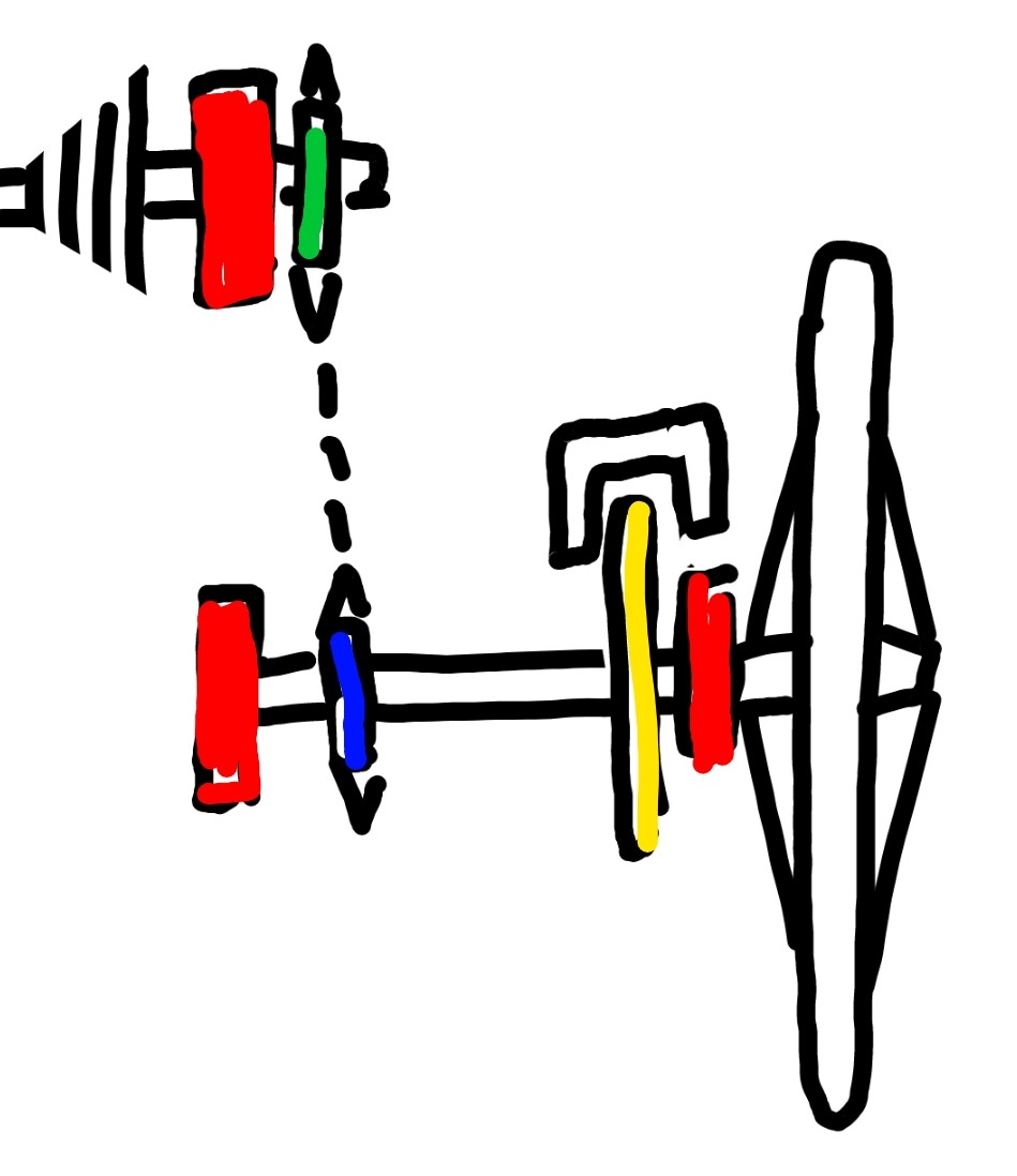

Punaisella laakeripukit, sinisellä vapaaratas, vihreällä kiinteä ratas väliakselilla, keltaisella jarrulevy.
Kiekko on kiinteästi akseliin rakennettu, jotta se onnistuu ilman erikoisnapoja. Pitää siis keksiä, miten pyörän akselille kiinnittää vapaarattaan (ja jarrulevyn) niin, että ne saa purettua. Reikä akseliin ja siitä pultti läpi?

Polkumies kirjoitti: 14 Joulu 2021, 13:26
Juuri tästä syystä noita kuvia pitää käyttää. Ei voi kaikki muistaa, mikä missäkin projektissa on vaiheena milloinkin. Kuvien linkkaaminen foorumin muista viesteistä ei kuluta serveritilaa, joten sitä ei tarvitse ujostella. Mennään vain kursorilla kuvan päälle ja sieltä valitaan hiiren kakkosnapilla avatusta valikosta "Kopioi kuvan osoite" tms. ja pudotetaan tekstin sekaan tuolla vuoristomaisemaikonilla.
Tuollainen irrallinen akseli kannattaa tehdä keskeltä katkaistavaksi / irrotettavaksi. Tuolla keskialueella ei taivutusmomentit ole niin merkittäviä, etteikö vapaarattaan kierrettä voisi siihen hitsata. Vapaarattaan kiinnittämiseksi täytyy tietenkin olla irrotettava. Holkki sokalla päälle on ihan pätevä tähän kohtaan. Siinä se kestää sokanreiänkin tuolla alueella, jos ei halua hitsata.
