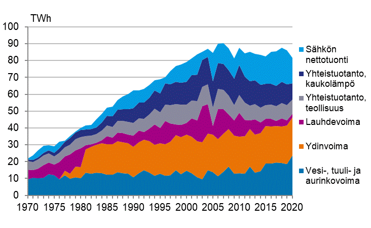

Tuossa kaivaessani sähkönkulutuskäyriä, löysin mielenkiintoisen käyrän, jota voisi vähän katsoa. Se on sähkönkulutuksen käyrä pitkältä ajalta jaoteltuna sähkön alkuperäisen lähteen mukaan.
Siinä ensinnä kiinnittää huomion tuulivoiman sotkeminen yhteen vesivoiman kanssa. Tällä on saatu katoamaan käyrästä tuulivoiman rakettimainen nousu. Siitä on näkyvissä vain pieni kulma, vuoden 2018 jälkeen, kun tuulivoimaa lakattiin tukemasta.
Tuulivoiman määrä siis alkoi rajusti lisääntyä vasta kun tuulivoiman tukia käytännössä lakattiin maksamasta valtion pussista. :shock:
Oikeastaan tuulivoiman nousu näkyy parhaiten tuonnin vähenemisenä graafin ylimmässä käyrässä. Lisäksi tästä puuttuu viimeiset puolitoista vuotta, jona aikana tuulivoiman määrä on noussut kolmanneksella.
Lisäksi näkyy hyvin, miten lauhdesähkön määrä on rajusti vähentynyt 2000-luvun alun maksimistaan. Yllättäen myös kaukolämpösähkön määrä on vähentynyt viime vuosina.

Tilastokeskukseltahan löytyi kaikkia kivoja taulukoita.
1990-2020 on kokonaissähkönkulutus noussut 1,5 kertaiseksi.
Tuo teollisuuden kulutuksen tippuminen selittynee tuotantojen siirtämisellä ulkomaille?
Muiden kuin teollisuuden (eli yksityisten ja kuntien) sähkönkulutus on tuplaantunut 30-vuoden aikana.
