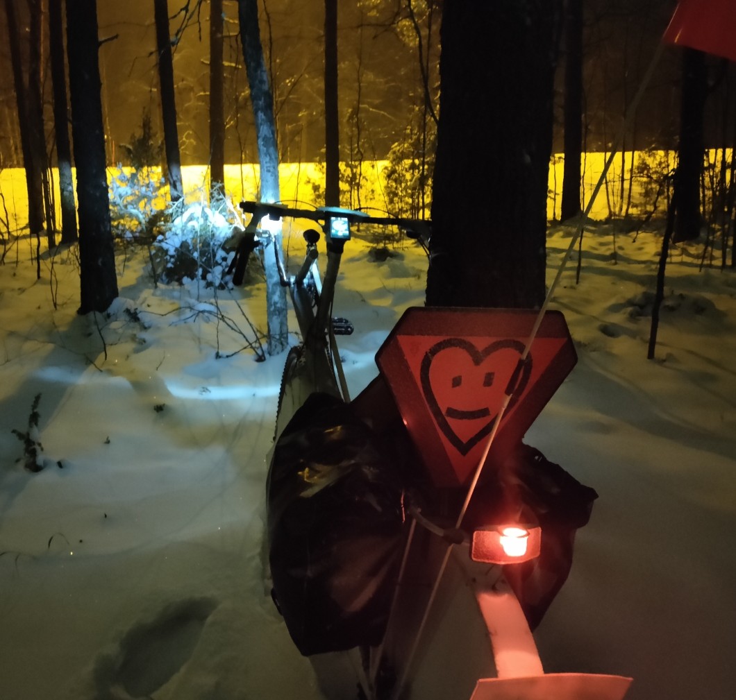

Iso takaheijastin, ns. hitaan ajoneuvon hymiö:

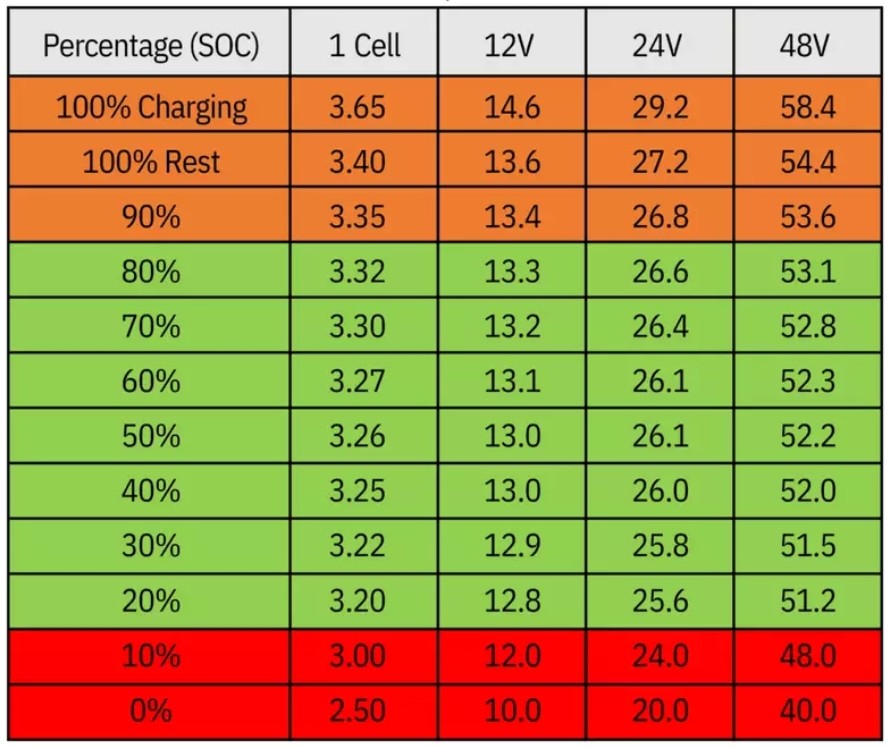

Huoneenlämpöisestä akusta (nimellisesti 48V) moottorin näytön mukaan:
100% 54,5V matkaan lähtiessä
77% 51,0V puolimatkassa
27% 46,6V takaisin kotona
44% 47,7V suunnilleen varastointijännitteeseen ladattuna
Nyt yritin käyttää avustusta suunnilleen yhtä paljon meno- ja paluumatkalla.
Onko eri litiumakkutyyppien välillä suurta eroa siinä, miten jännite ja varaus tippuvat? En tiedä, mitä tyyppiä tämä akku on. Ovatko yleensä LiFePO4?
Tällaisen taulukon löysin. Ei vastaa laisinkaan moottorin lukemia
Yhden kennon lukemat ovat taulukossa vähän erilaisia kuin yleensä. Eikö kenno ole nimellisesti 3,7V, täytenä 4,2V ja tyhjänä 3,2V?

Lion kennot on tuon 3,7V nimellisjännitteellä.
Lifepo on nimellis 3,2V, täytenä 3,65 (tai 3,7V)

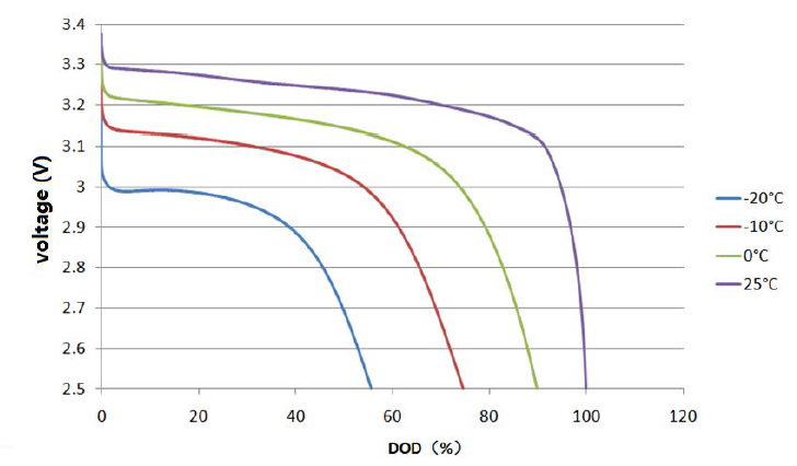

Tästä voi yrittää päätellä, miten akun lämpötila vaikuttaa kapasiteettiin.
Tässä vielä sivu, josta tuo kuva on napattu.
https://nordkyndesign.com/practical-cha ... ery-cells/

Akussa on kennoja sarjassa ja rinnan. Jokin kennoista oli kapasiteetiltaan pienempi, tai syystä tai toisesta jäänyt latautumatta yhtä täyteen kuin muut. Tämä kenno hyytyi kovalla kuormalla. Kun akku lepäsi hetken, kovan kuormituksen tuottama lämpö imeytyi kennojen elektrolyyttiin ja nosti jännitettä. Lisäksi heikoimman kennon kanssa rinnan kytketyt kennot voivat ladata hyytyneeseen kennoon vähän virtaa, jolloin kapasiteettia palautuu. Myös hienoimmissa BMS-systeemeissä on myös purkutilanteessa kennojännitteitä tasaavaa toimintaa, joka kykenee tähän, kun kuormitus taluttaessa on riittävän pientä.
Kun katsot noita jännite/kapasiteetti käyriä tuossa yllä ja mietit tilannetta, jossa jännite on muissa kennoissa vielä tasaisella osalla ja heikoimmassa kennossa jo jyrkemmin laskevalla osalla. Varsinkin näin käy, kun kennoja kuormitetaan kovemmin, jolloin käyrät muuttuvat jyrkemmin laskeviksi.
Oireet viittaisivat siis siihen, että akussa on jokin kennoista heikolla tolalla. Akkusi vaatii siis vähintään balanssointia. :|
