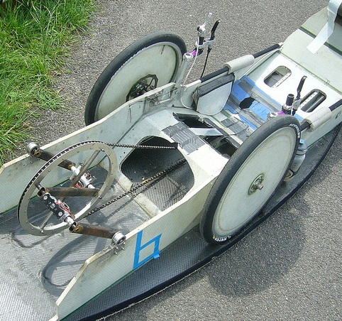

Tämmönen ratkasu, yritetty tehdä nopeeta katettua kisakulkinetta
Viestit: 14431
Re: Kummallisuuksia netistä
Ei tule kestämään tuolla tavalla tehty kampiakseli. Ketjuratas on kyllä suuri, joten ketjuvoimat ovat vain polkemisvoiman suuruisia, mutta pelkkä polkimen akseli ei kestäne tämän aiheuttamaa taivutusta, varsinkin, jos kuski osaa polkea pyörittäen. Pelkästään tallomalla poljinvoimat ja ketjuvoima kompensoivat toisiaan.
Meinaat että polkimet ikään kuin nitkahtaa syliin?
mistä kohtaa epäilet että se hajoaa?
minusta ei tuo kiinnitys runkoonkaan vaikuta kovin jämyltä... toki en tiedä mitä tuo kylki levy on jotta paha vannoa :lol:

Vähän hepposeltahan nuo näyttää, siihen on vissiin värkätty ihan normipolkimista nuo kammen poljin osat. Kuva on kait otettu 2011 HPV-worldchampionship kilpailusta Monzasta et on sillä kait ajettu suht lujaa.
Mutt ei kai tuo periaate oo sen honompi ku näissä Jukan, Sakarin tekemissä kinnereissä ?
