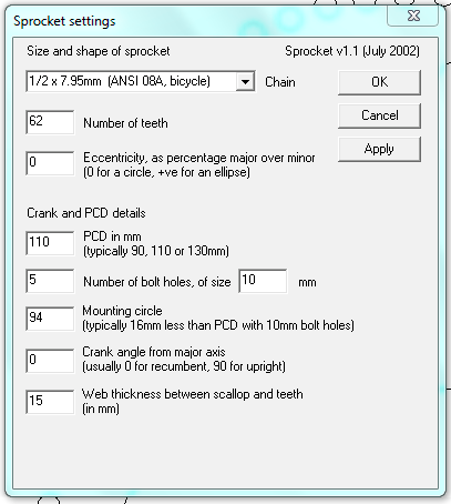

No ni. Nyt olis win koneassaria käytetty ja tämmöisella piirroksella voisi alkaa treenaamaan. Mikäli meni oikein. Voisko ammattimiehet tarkistaa.
110 PCD - 10% ovaali - 62 hammasta - ja pitikös default kääntö olla 5 astetta?
Ketjun paksuuden määrittelyllä ei liene olennaista merkitystä?

Ei tarvi ketjun paksuutta määritellä, itse tulostin kaikki nämä muuten default-asetuksilla. Muutin vain BCD:tä, kiinnityspulttien lukumäärää, ovaaliutta ja hammasukua.
Tuo ennakon määritys asteina on lähinnä kai pystypyöräilijöille, tai siis en tiedä miten sillä saa rattaan kohdalleen. Ainoa varmasti luotettava tapa on että selvität itse pyörän päällä istuen ja avustajaa käyttäen 0-asteen kulman, avustaja merkkaa tämän ja sitten mittaamaan montako astetta se poikkeaa kammen & rattaan 0-asteesta. Tästä saadusta asteluvusta sitten lisäämään/vähentämään asteita.
Tästä johtuen (mittauksen vaikeudesta jotta menisi kerralla oikein) tein ensimmäiset rattaat niin että niissä oli kiinnitysreikiä noin 2.5 asteen välein joten oikea asento löytyi käytännössä varmasti. Vasta myöhemmin kun sopivat pultinreiät oli tiedossa tulostin edelleen rattaat 35 pultin reiällä mutta porasin vain ne oikeat.
Komppaan Oulun ratas-spesialistia.
Ennakko riippuu täysin pyörästä, se missä kulmassa ketju lähtee suhteessa jalkoihin voi olla nojakissa melko monenlainen. Laita kiinnitysreikiä niin paljon kuin järjellisesti mahtuu, ja sovittele niillä. Seuraavaan rattaaseen voi sitten laittaa just prikulleen oikein.
Jos pultit ovat 10 mm, ja 110 5-jalkainen BCD, niin 30 reikää taitaa olla maksimi. 8 mm pulteilla menisi 35, ehkä jopa 40 reikää.

Itseasiassa aattelinkin että reikiä tulee se koko rinkula - sitä mahista ei tossa softassa ollut joten pitää kopioida rinkiin lisää merkkejä illussa. Tuo kevennysaukkohan on tuossa defaulttina - joten sen kun ottaa poijes niin vot. Laitan korjatun version tänne kun kohta sen teen. On sitten kaikille tarvitsijoille jemmassa.
Kyllä siihen saa, siellä asetuksissa on 'Number of bolt holes, of size XX mm'
Sinne vaan 30 reikää, 10 mm reikä.

Pitänee sitten vissiin mennä ite win koneelle. Tää on hoidettu pikkubroidin koneella - chattiohjauksella. No. Saipa osviittaa miltä toi näyttää.
Onko vinkkiä saisko pdf:n konvertoitua jotenkin dwg tai muuhun cad formaattiin?
Edit. Laitetaas toi ikkuna muillekin katsottavaksi. Niinhän tuossa lukee että reikieän määrää voipi lisätä. Pitääkin teettää veljellä tänään uusi versio.
Pitäiskö tohon web thickness kohtaan laittaa jotain?
