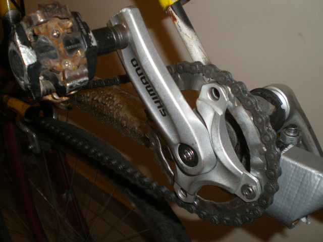

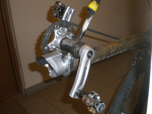

Nonniin nyt kuvia kun sain vihdoin jotain rakentavaa aikaseksi.
Eli tein kammet. Pituutta noin 99mm. Vasempaan tuli vähän väljät kierteet kun oli vähän pää ja kädet ruosteessa :| Pikasesti kävin vähän koeajamassa ja tuo vasen poljin nuljuu hiukan. Siis ei ole ihan suorassa. EI taida ajoa haitata, mutta hitusen ikävää. Porailin reijät luottaen shimanon kammen olevan päästään tasainen ja tasapaksu ja oikea poljin tuli ihan tarpeeksi suoraan. Eli pulttasin suoraan pylväsporakoneen tasoon kiinni alkuperäsestä polkimen reijästä. Kohta tulee koeajoa pidempi lenkki.
Ihmetyttää todellakin että nuo pulttivirityskammet pitää polkimet ihan suorassa :shock: Tästä virheellisesti päättelin, olettaen ettei pulttivirityskammissa polkimet voi olla kovin prikulleen, että pieni heitto ei tuntuisi missään. Voi tietty olla että möhlin vasemmassa kammessa jotain muutakin kun kierteet.

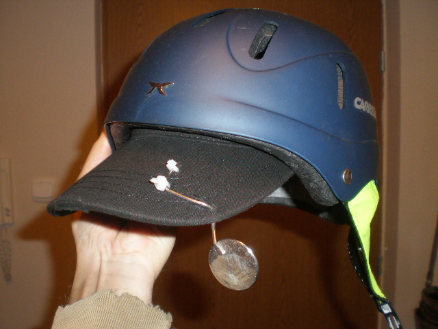

Kypärään on tullu viritettyä tuollanen peili. Tosi hyvä. Päivässä parissa oppi skannaamaan pienellä pään käännöllä mitä takana tapahtuu. Näkökrnttä on huikean hyvä. Vastaavaan katselukulmaan vaadittais aikamoinen jättipeili sarveen. Kypärän remmeissä on korvien päälle ommeltu palat turvaliiviä aurinkosuojiksi kesällä.

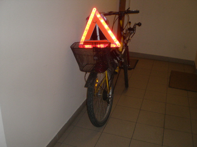

Takana pyörässä on verkkokori, jonka viritin vähän paremmin paikoilleen. Hankalaa tehdä tukevia ja kevyitä kiinityksiä. Ja selkänojaan olen laittant tollasen auton varoituskolmion. Kolmion kärjet jää pään ja olkapäiden taakse eli otsa pina-alan ei pitäis olla laajentunut.
Etujarruksi pitäs vaihtaa takas se käännetty v-jarru. Tuo saksijarru on todella laiska ja on jo tullut tilanteita joissa on kaivannu parempaa jarrua. Lisäks Ketju ottaa ykkösellä kiinni penkin kiinnityksiin. Tarttis sekin virittää.

Vautsi, mitä innovaatioita. Onneksi kammet voi vaihtaa yksittäinkin. Poraa uusi kampi, jos tuo vasen ei toimi. Olihan sinulla vasemmalla puolella vasenkätinen kierretappi.

Eiks Jorille ole opetettu, ettei ehjää saa korjata :D ...yllättäen jo 50km ja ei tunnu juur lainkaan muljulta toi vasen poljin. Vain vähän ja niin vähän ettei sitä ajossa huomioi lainkaan. Laitoin kierteeseen telonteippiä jonkun verran siinä toivossa että vähän täyttäisi ja voi olla että poljin on hakenut paikkaansa ja loput on aivojen adaptaatiota. Juuri tuon vasenkierteisen tapin takia tuli väljä kierre kun väänsin sitä hartaasti väärään suuntaan ja viilailin ja ihmettelin kun ei ala ottamaan kiinni :roll: Laitan kuvan kunhan saan aikaseks.
99mm kammet tuntu heti pituuden puolesta mukavemmilta kuin 105mm. Vois laskee sarvia yli 2cm, joka näyttäs pienentävän otsapinta-alaaki. Polkimien leveyden kaventumista parilla sentilla per puoli ei juuri huomannut. Otsapinta-ala laski kaventumisessakin, kun jalkaterien reunat taitaa edelleen olla lantiota leveemmällä.
