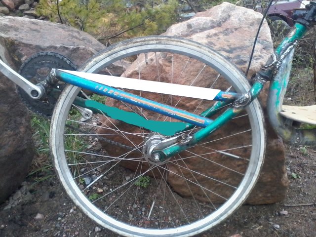

Kokeile, ennen kuin heität romuihin, näitä.
1 Vaihda ketjuhaarukkaputkeksi etuhaarukkaputken vahvuista putkea niin, että se kulkee dropparin yläpuolelta ja jäykistää dropoutin kohdan ja käännä yläputki kuvan mukaisesti muutaman asteen alemmas.
Asym MBB.jpg (87.04 KiB) Katsottu 3859 kertaa

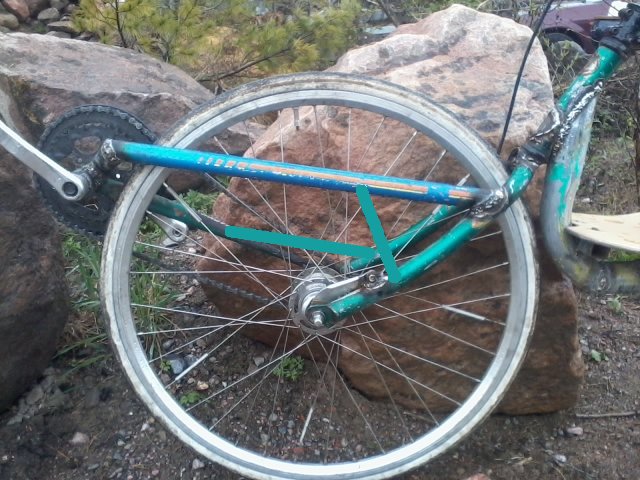

  1. Lisää ohutta putkea tueksi haarukan vasemmalle puolelle pystyyn ja tue oikean puolen dropoutti samalla tavalla.
Asym MBB 2.jpg (87.76 KiB) Katsottu 3859 kertaa

Kokeile ihan ensimmäiseksi oikean puolen dropparin tukemista haarukasta haarukkaan ilman mitään muuta.

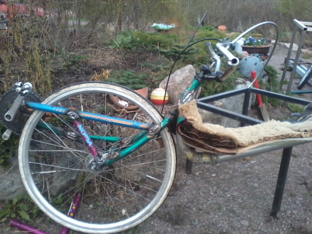

Re: kääntyväkeskiöistä yrittämään
2014-05-14 20.08.46.jpg (276.21 KiB) Katsottu 3809 kertaa
Ensiks hitsasin oikeelle puolelle, ohjeen mukaan. Käsin kammesta ja ohjustangosta vääntämällä ei havaittavaa parannusta. Vasemmalle tuki dropparin vierest yläputkeen - selvä parannus.

Kauheesti en tuota ajaessa tutkaillu mutt liikettä en havainnut.
