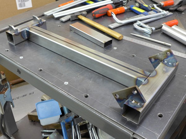

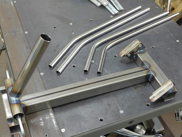

Vähän päivitystä tähänkin projektiin, takahaarukan jigi valmistui tänään.
Putket 40x40x1,5 mm, ja pikkukikkareet 5 millin lattaa:
Pari putkeakin (30x2 mm) ehti kolvautui yhteen.
Mutkalle taivutetut 16x1,5 mm putket odottaa vielä lyhennystä ja päiden muotoilua.
Re: Fatbike-nojakki
Vähän erimallin jigit kuin meilläpäin.
Viestit: 5315
Re: Fatbike-nojakki
Eihän sitä yhdessä tasossa puuhatessa kummoista jigiä tarvikaan.
Monimutkaisemmaksi menee, kun yrittää kolmiulotteisempaa.
Joku voi tietysti kysyä, miksi tehdä asioista vaikeita ja rakennella tämmöisiä himmeleitä... :lol: .

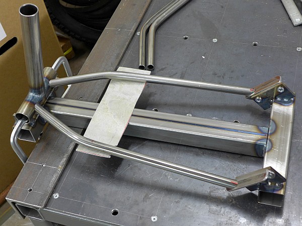

Tänään sain muotoiltua takahaarukan alaputkien päät hitsausvalmiiksi:
Seuraavaksi sama homma yläputkille.
Sopii vähän läskimpikin rengas pyörimään :D .

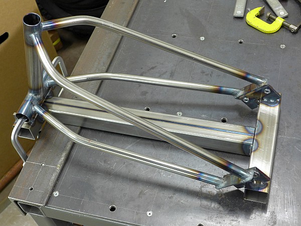

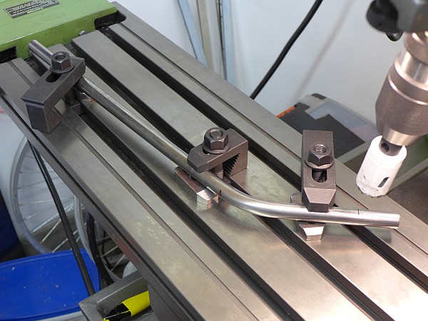

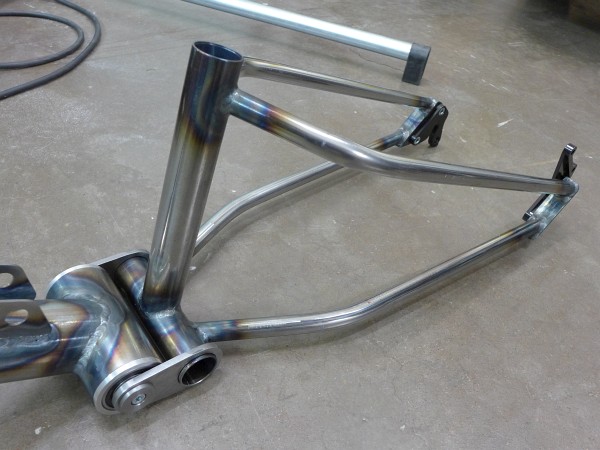

Takahaarukan parissa ährääminen jatkui lauantaina yläputkien päiden muotoilulla. Reikäsaha on näppärä värkki näissä hommissa, säästää ylimääräiseltä käsityöltä (viilailulta):
Tänä iltana oli viimein vuorossa kolvailua. Olipahan haastavin hitsailuoperaatio tähän mennessä, ei oikein tahtonut olla tilaa käännellä kolvia joka kohtaan. Lukuisten elektrodin terottamisten jälkeen (=tuli törkittyä "kohteeseen") homma oli viimein pulkassa:
Eihän tuo vielä valmis ole. Puuttuu mm. korvakkeet takaiskarille, taittopyörälle ja takahaarukan nivelelle.
Niiden kimppuun sitten ensi kerralla.

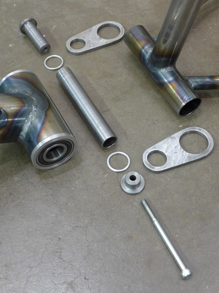

Jokunen pikkukikkare saatu näperreltyä. Takahaarukan voisi kohta hitsailla paikalleen (=rei'itetyt lattalaput takahaarukan poikkiputken päihin). Taidan kuitenkin tehdä vielä takaiskarin korvakkeet, niin saa samalla koko paketin linjattua.
01 osat levällään.jpg (96.84 KiB) Katsottu 6199 kertaa
02 paketti kasassa.jpg (95.02 KiB) Katsottu 6199 kertaa
