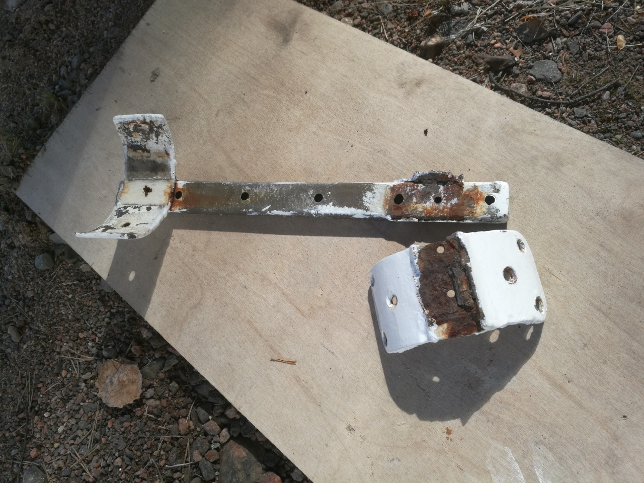

Veneen mastossa puomin kiinnitys kisko irronnu toisesta päästään. Kisko on ilmeisesti pronssia ja tukikaari jonkinlaista terästä - ruostuvaa kuten kuvasta näkyy.
Veistämön nuorijohtaja sanoi, ett pystyy korjaamaan kaarijuottomenetelmällä. Ihan mielenkiinnosta kyselen kun täällä on metalliammattilaisia ja muita alan viisaita. Mig laitteella ilmeisesti onnistuu ja argon kaasuksi mutta mikä lanka ja tartteeko siinä migissä olla joku lisälaite?

Onhan tuosta ollut puhetta täällä aiemminkin. Kyse on kusikaarella hitsaamisesta. 8)
Kaarijuotto tehdään kupari+sinkki-materiaalista (siitä tuo nimi) valmistetulla langalla aivan tavallisella migillä. Suojakaasuna pitää kuitenkin olla puhdas argoni. :?
Tuo on tosiaan juottamista, sillä juotoslanka sulaa sevästi alemmassa lämpötilassa kuin perusaine. Siksi nimitetään kaarijuottamiseksi. Mutta onkos tuo nyt mikään ihme, jos riittävästi juottaa, niin kusikaarihan siitä on seurauksena. :mrgreen:
Eri perusainemateriaaleille noita lisäainelankoja on muitakin, enkä ole aivan varma, käytetäänkö tässä nyt CuSi-lankaa, mutta periaate on aina sama. Lisäainelangan sulamispiste on riittävästi perusaineen sulamispistettä alempana. :)

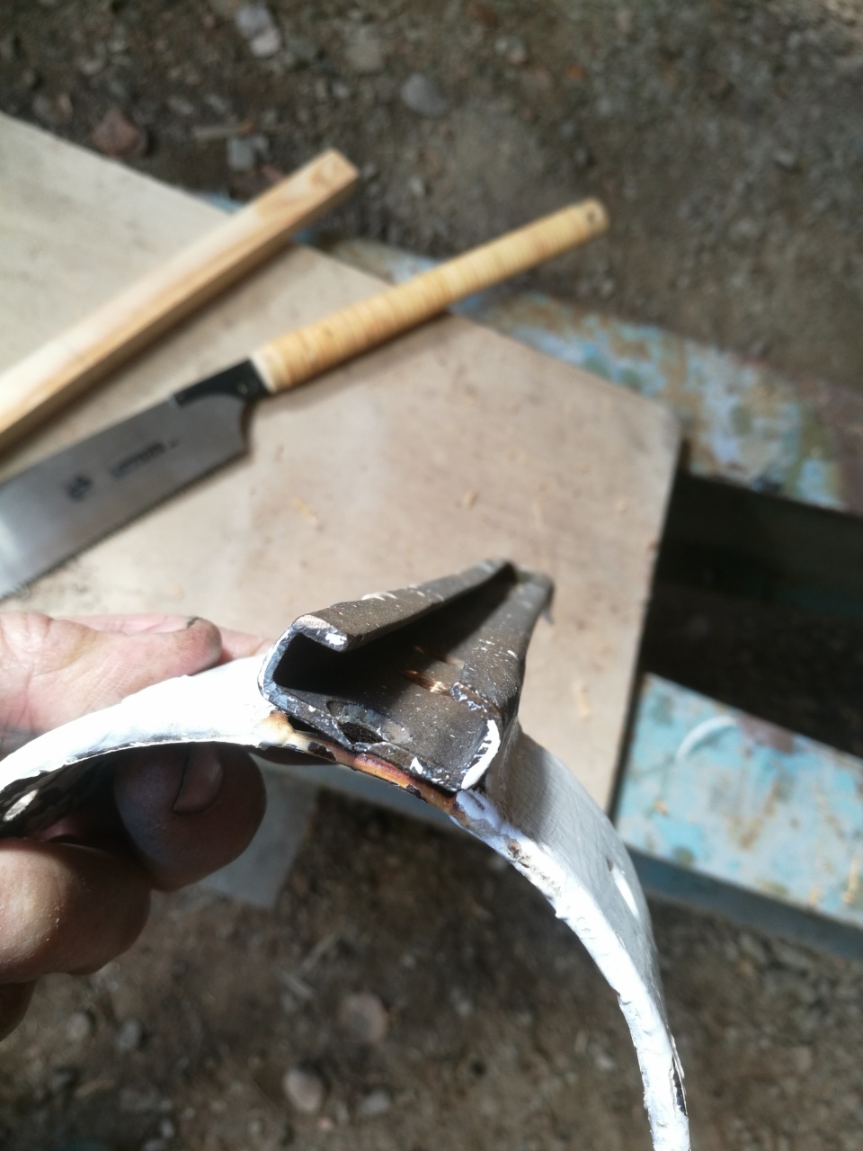

Jos löytäs tommosta kiskoo vaikka ruostumattana, vois tehdä kokonaan uudenkin. Mutta en tiedä, onko mikään standardi, eikä oo mittojakaan tässä nyt. Luultavast alkuperäisosa.

Kuvasta ei selviä, millaista kiskoa tuo on. Liittyvä puomin helakin olisi kiva nähdä. :?

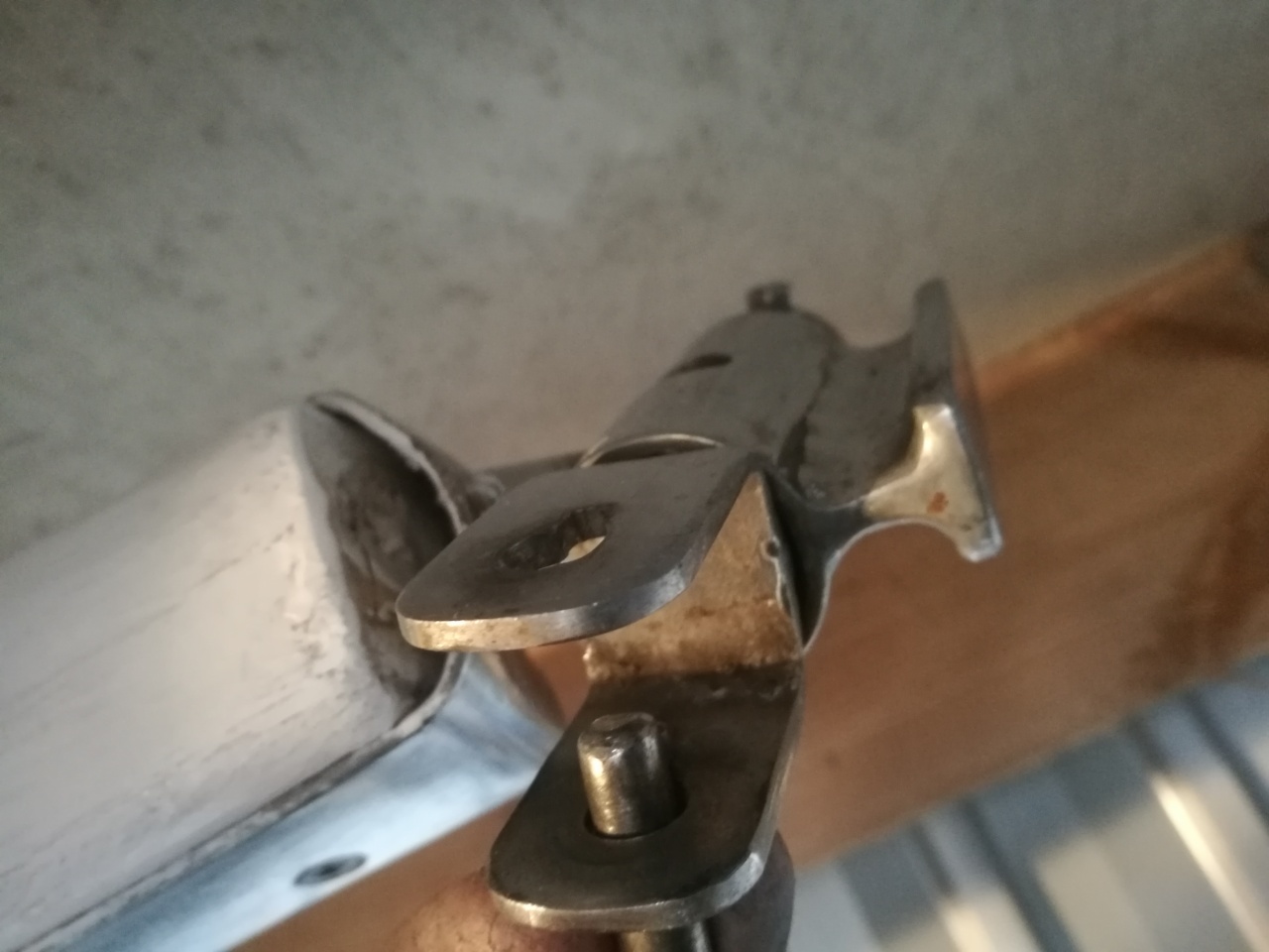

Joo, kisko jäi kuvaamatta toiselta puolen ja puomin pään vastakappale. Mutta kiskohan on kuin suorakaideputki, johon on yhdeltä sivulta leikattu aukko ja vastakappale on palikka joka mahtuu kulkemaan kiskon sisässä. Kiskoon sahatusta aukosta tuo palikka on puominpäässä kiinni. Tuosta nyt ei mitään tolkkua kai ota :? no ehkä joku purjehtija ;)

Onko se samaa kiskoa ja sama liitostapa, kuin käytetään fokan jaluspisteen siirrossa?

Joo, C-kiskoa on. Pitää huomenna mittailla ja kattoo löytyskö ihan hyllystä ;)

Ot:ksi menee mut laitan nää c-kiskon mitat tähän ja kuvat. Kiskon ulkomitta n. 3015mm 2,5mm seinämä. Sisämitta n. 7,525,5mm. Puomin pään hela 5-6mm paksu ja n. 20,5mm leveys.
