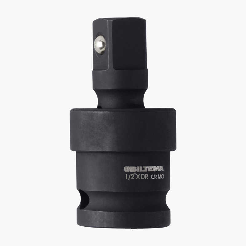

Hirveen pieniä [lyhyitä] murrosniveliä pitäis jostain keksiä.
Entä tämä? Suojakumi (kondomi :D ) ja vaseliinia täyteen?
