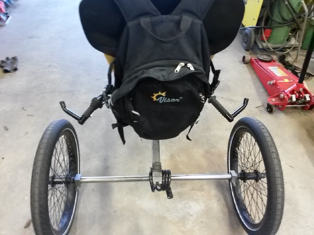

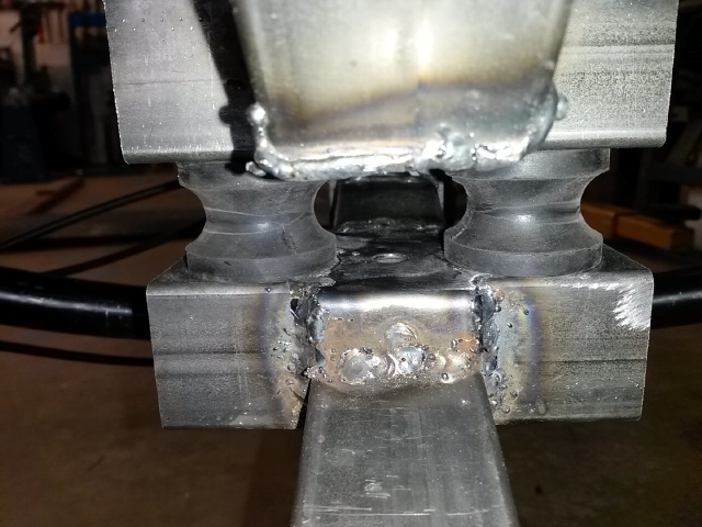

Nyt 130km jälkeen alkaa jo hetkittäin pääsemään flevonautin flow-tilaan. Ja kallistuskumit tuntuvat taas liian jäykiltä. Pitää vaihtaa ne edelleen löysempiin.
Talviajoon pitäisi tehdä pidempi takarunko, niin eturenkaalle saisi enemmän pitoa.

Nyt on ohennetut kumit. Taas kallistelee enemmän.

Leveämpi ohjaustanko vaati nousukahvat estämään käsien osuminen takarenkaisiin. Ja tietenkin vaijerit menivät uusiksi.
