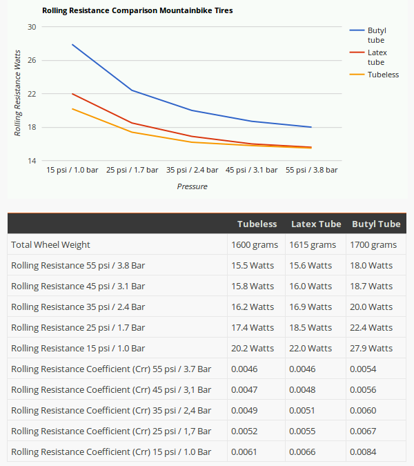

Mistä tuo rullaavuuden parannus johtuu jos painokaan ei tipu?
Re: HP Velotechnik StreetMachine GT - harjoittelupäiväkirja
Normaalissa rakenteessa sisäkumi hiertää ulkokumia renkaan painuessa kasaan, kun tämä kitka jää pois rullaavuus paranee.

Tämä koskee lähinnä matalilla paineilla ajamista. Mitä matalammat paineet ja mitä suurempi painuma, sitä pahemmin sisärengas elää ulkorenkaan sisäpintaa vasten. Jossain oli vastikään kuva kitkakertoimista eri sisärengasvaihtoehdoilla ja -paineilla. Sopisi tähän alle, mutten muista missä. :(
Tuolla on kuvaaja. En saanut kännykällä kuvaa tänne :( 2.2" renkaalla tehty testi. Näkee hyvin kuinka vastus ero pienenee paineen kasvaessa.
Kapealla renkaalla ei anna luultavasti mainittavaa etua. Niitä pitää ajaa kovalla paineella ja kitkaa aiheuttavaa sisäkumi-ulkokumi-väliäkin on vähemmän :?

Tässä joosehan vinkkaama kuva.
Vierintävastus eri sisureilla.png (46.83 KiB) Katsottu 6790 kertaa
Wateista ja vierintävastuskertoimista päätellen aika vähän vaikutusta maantiepaineilla, paitsi jos butyylisisuri on kovin paksuseinäinen, jolloin vastusta tulee sen vääntelystä. Tuo mittaus loppuu alle neljän baarin. Toisaalta tuo butyylirenkaan, eli tavallisen sisärenkaan, vastus näyttää jäävän pysyväksi korotukseksi vierintävastuksessa, vaikka paine kasvaa yli asteikosta.

Tuosta linkistä kun kaivaa löytää noiden 55 millisten Racekingien lisäksi 25 millin Duranoiden testin samalla kuormalla ja nopeudella. Tuubittoman maastorenkaan vastus on 15,5-20,2 wattia 1,0-3,8 barin paineilla. Maantierenkaan vastaavat on 18,0-24,7 W ja 4,1-8,3 bar. Pelkkää mukavuutta halutessa on valinta siis varsin helppo. Jo 1,7 barilla leveä rengas rullaa paremmin :shock: 17,4W

Luin joosehan linkittämää sivustoa aiemmin ja GP4000s2 pesee Duranon ja mtb tubelessin joillain ylemmistä paineista. Muistaakseni alimmillaan 14,4 W parhaimmillaan niin suurilla paineilla, että täristää pahasti sekä pomppii ilmaan töyssyissä suurissa nopeuksissa.

Watit on suoraan tuon aiemman linkin Conti Racekingistä. Samasta jonka kuvaaja ja taulukko on tuossa ylempänä näytillä :wink: Duranon poimin sen takia että se on yleinen rengas. Lähes jokainen on ajanut sellaisella.
