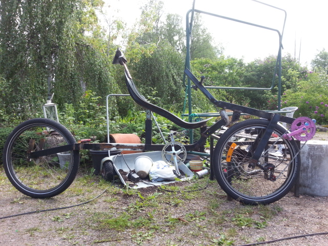

Re: MBB tandem 2WR
Kiinnostuksella seuraan. Oletko mitannut ottavatko takanaistujan polvet kiinni etupenkkiin? :roll:
On sitä vähän koitettu mittailla - tavote olis ettei ota :wink:
Viestit: 17896
Re: MBB tandem 2WR
Voi harmitus kun ei opi :oops: Otin rungon pois kiekoilta ja hitsailin enimmät saumat - no eipä se etukiekko enää mahdu haarukoiden väliin 15mm kapeemaks kuivui dropparien väli :oops: jotain olis pitäny tunkee siihen väliin :oops:
Viestit: 14210
Re: MBB tandem 2WR
Sehän on oikein hyvän näköinen. Kuvasta ei oikein näy, mutta onhan tuo ohjausakseliin kiinnittyvä latta riittävän leveä, ettei repeä reunoiltaan sivukuormitettuna. Ohjausvoimat vääntävät varsinkin tuota alempaa lattaa sivusuuntaan (kuvaajaa kohti ja pois).
Halkaise rälläkällä haarojen välistä yhdysputki 10 cm matkalta, levitä haarat ja hitsaa takaisin kiinni, niin ei tarvitse hienoja hitsejä purkaa.
Viestit: 7581
Re: MBB tandem 2WR
Kierretangolla tai tunkillakin leviää tuon 15mm.
Viestit: 17896
Re: MBB tandem 2WR
Latta on n. 50mm levee ja 5mm paksu - jos saumta kestää uskon latankin kestävän.
Ei ne niin hienoja hitsejä ole ettei vois aukoo ja helpostihan tuo levis kun vähän ensin huilasin.
Nyt sitä jo työntelin ja meinasin koittaa mäkeäkin laskea mutt penkki viel niin huterasti kiinni ettei pysty, ehkä se ohjaustankokin olis kiva.
Viestit: 17896
Re: MBB tandem 2WR
Stemmi ja ohjaustanko sama tyyli jatkuu, ei jää pitkää putkenpätkää painonnostopenkistä jälelle;)
Viestit: 17896
Re: MBB tandem 2WR
Korttelin ympäri polkasin, helppo ajaa jopa ilman käsiä. Niin helppo ett unohdin alamäessä, ettei oo jarrua. Kovin lyhyt koeajo mutta uskon jo ett hyvä tulee, asia erikseen ku kaks on polkemassa :? Myös paksut renkaat tuntu hyvälle tuossa hiekkatiellä :)
Jos tekis nopeen jarruviritelmän, pääsis baanalle :mrgreen:
Takaiskuksi voi laskee yhen pinnan ku puikolla sohelsin siihen :oops: Ei pitäs pinnojen välistä hitsata :oops: Pitää ettiä siihen uusi pinna, etteivät muut rasitu liikaa.
Viestit: 17896
Re: MBB tandem 2WR
Tandemin lisäks tätä vois käyttää isomman tavaramäärän roudaamiseen, ehkä jopa retkipyöränä yksinajaen.
Vois myös laittaa toisen keskiön, lastenlasten käyttöön :mrgreen:
Viestit: 17896
Re: MBB tandem 2WR
30mm neliöputken tumpit mallailin jarrutappien kiinnitykseen - kai ne kestää :?
Viestit: 7581
Re: MBB tandem 2WR
Kestää kyllä, mutta mikä tekee ilman käsiä ajamisesta helppoa? Pitkä akseliväli? Keularakenne etupainoinen?
Viestit: 7581
Re: MBB tandem 2WR
Hitsivirta kulkee tuossa tapauksessa laakereiden läpi. Huonolla tuurilla laakeripinnat voivat vioittua. :?
Viestit: 17896
Re: MBB tandem 2WR
Ei oo selvinny miulle tuo, Automaattimbb:llä on helpompi ajaa ku Helsinkimbb:llä, niissä on ohjauskulmissa eroa. En oo verrannu tämän pyörän ohjauskulmaa, noihin muihin. Pitkä akselivälikin varmaan rauhottaa.
Penkki on myös tärkee, luulisin ett lavankohdalta levee penkki helpottas ohjausta - mites se T-mallinen toimi, eikös flevossa ollu semmonen?
Viestit: 17896
Re: MBB tandem 2WR
Kaupasta kävin jarru- ja vaihdevaijerit hakemassa tällä - tunnelmat on edelleen hyvät ja Big applet tuntuu mukavan pehmeiltä verrattuna "korkeapainerenkaisiin".
Viestit: 17896
Re: MBB tandem 2WR
Ohjausputki olis saanu olla selvästi pitempi, nyt on ahasta jalkovälissä ja "kulkusten" kohdalla liikkuvia osia :wink: Alussa mallailin penkkiä runkoputkeen kiinni, siksi ohjausputki jäi liian alas.
Kunhan takapenkkiläisen ergonomia selviää, voi tehdä hienosäätöä.
