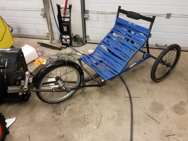

Nyt on parempi etulokari. Vielä kun laittas kyljet umpeen vaikka millisellä pvc-kalvolla.

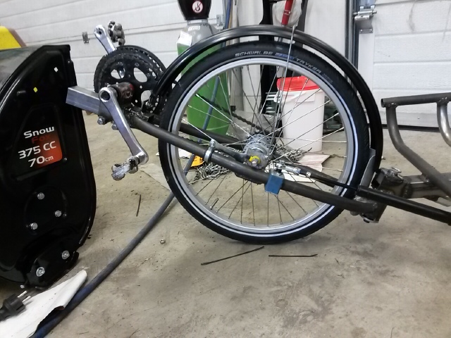

Entäpä, jos ompelisit kangastaskun tuohon päälle, jonka kiinnittäisit sitten haarukkaputkiin kumilenkeillä. Sopivan kireä sovitus, niin ei tarvitse muuta kuin neljä kumilenkkiä kulmiin. TIukasti kylkiä pitkin niin, että ketju jää taskun ulkopuolelle, niin ei kuraannu etupyörän roiskeista.:D
Meinasitko että takahammasrattaan kohdalle reikä kankaaseen?
Re: Luggarion, matkalaukkutrike
Ajattelin, että kolo l. rautalanka ommeltuna kaarevasti navan pään kiertävään päärmeeseen, mutta reikähän onkin helpompi, kun ei tarvitse jäykistää. Riittää, kun ripustaa oikeasta kohdasta ja pingottaa haarukkaan. :)

Nyt alkas oleen maalia vaille valmis. Penkin pystyputkien yläpäätä lyhensin 10cm. Niskatueksi tuli läppärilaukun olkahihna. Scwalben trykerit tuntuu rullaavan yllättävän kevyesti!
On kompaktin näkönen trike.

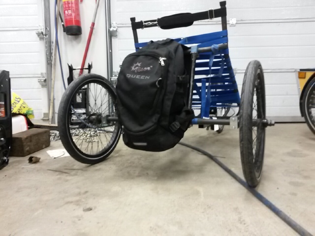

Repun paikkakin löytyi kivasti.
