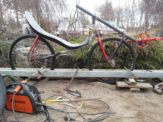

Re: Muattava putkikamelj
"Kauhee homma" :mrgreen: sihtailla keskiöputki ja yhdysputki suoraan kulmaan. Erilaisilla palikoilla ym. nyt on aika hyvällä mallilla, ett uskaltaa hepata kiinni. kunhan ei siinä heilahda johonkin suuntaan. Tuossa pitäs olla erikoinen suorakulma tai joku jigi missä kyseiset putket on suorassa kulmassa - mutt seklin pitäs osata tehdä ja suoraan kulmaan.
Sun kannattas melkein jigi tehdä, kun nuita samanhenkisiä mbb pyöriä näyttää tulevan. Jigiin pultattais dropparit, emäputki ja keskiö. Ei ois vaikea tehdä ja jopas helpottuisi ja nopeutuisi pyörän valmistus!
Sun kannattas melkein jigi tehdä, kun nuita samanhenkisiä mbb pyöriä näyttää valmistuvan. Jigiin pultattais dropparit, emäputki ja keskiö. Ei ois vaikea tehdä ja jopas helpottuisi ja nopeutuisi pyörän valmistus!
Varmaan, nyt tuossa on kaks palkkia vaan minkä väliin kiekot puristettu. Tähän asti tuntunu vaikeelta ja osin turhalta tehdä jigiä, vielä kun noissa pyörissä on aina jotain erilaista, pitäs osata tehdä semmonen ett vois muuttaa osien paikkaa.
Mutta tämän rakentelun yhteydessä on jigiä kaivannu, aina välillä ja varmasti se nopeuttas hommia.

Mä oon rakenteluhommissa hyödyntäny vatupassia. Mun mielestä sillä saa kohtuu helposti ja tarkasti kaikki osat linjaan.
Pyörän kun kaataa kyljelleen, niin silloin voi vatupassin avulla laittaa esim kaikki navat ja keskiöholkit yms samansuuntaisiksi, koska pyörän ollessa kyljellään ne kuuluu olla tietysti pystyssä. Ensin kahdella hepillä lukitaan esim pituussuntainen kallistu ja sit toinen. Kappaleiden sivumitta( kyljellään ollessa korkeus) laitetaan yksinkertaisesti tasosta( esim vaakasuora pöytä) mittaamalla keskelle.
Eli jos ensin vaakittaa ison pöydän ja asettaa pyörän kiskojen varassa kyljelleen sen päälle, ei VOI mennä paljoo vinoon..
Voi ku ois iso T-urapöytä, ni oispa helppo mittailla ja vatupassittaa, vaan eipä oo ku kahteen suuntaan vino lattia ja yhtä vino asfaltti :evil:
Voiko olis viulu - voiko osais soittaa;) Hiekkapihalla mie turaan.
Hiinä se olis kasattuna, hitsailla pitää viel ett kestää sitten. Joku pieni vitsi piti tehdä ettei kaikki oo suoraa ja symmetristä - loppuu kierous pian savosta ;)

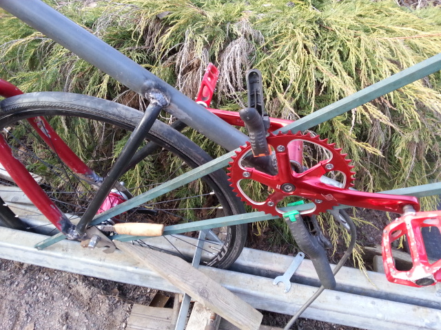

Eturatas takaratasta ulompana. Silmällä kattoen eturatas näytti olevan hieman vinossa, puristin nuo vihreet neliöputket rattaiden kylkeen ja sen mukaan olisivat saman suuntaiset mutta se putken paksuuden verran väliä - putki 13mm paksu.
Vähän epäilyttää taipuuko putki ja oikeesti ratas olis vinossa.

Millin heittää ratas kampikierroksella :? :oops:
