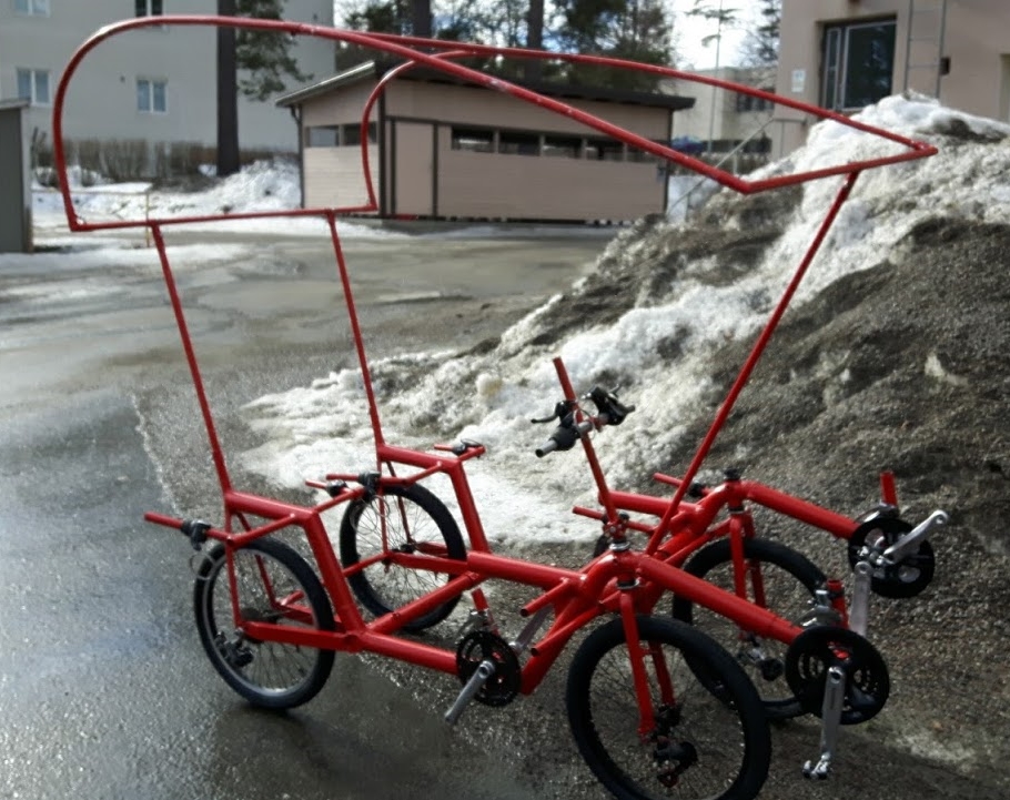

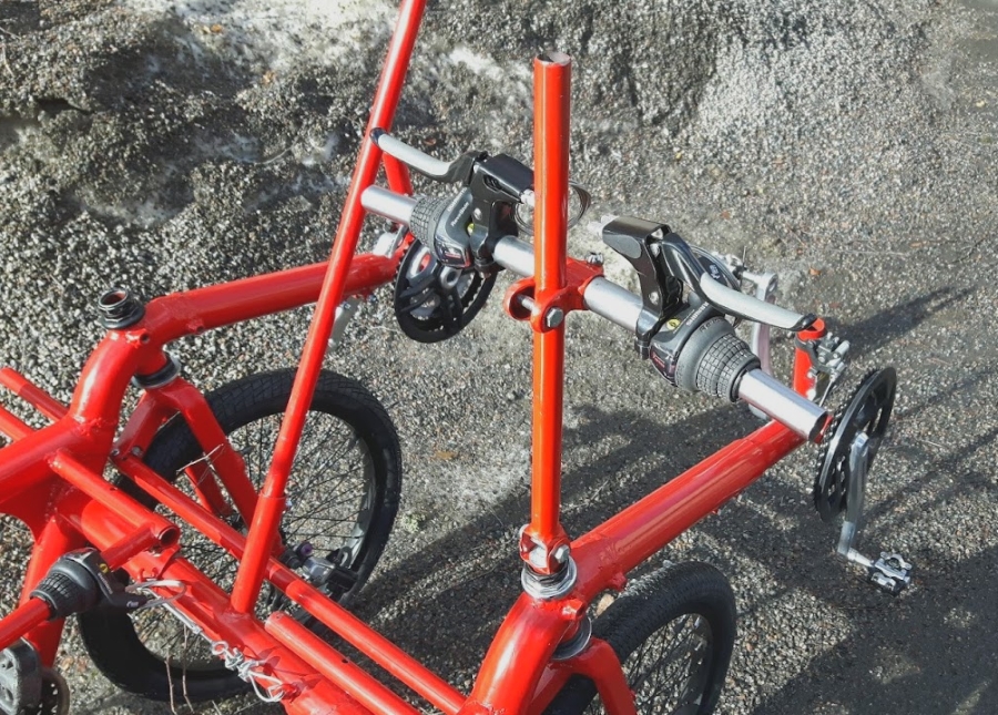

SH30 on kasausvaiheessa. Ohjaustangon adapterissa on käytetty satulan kiinnitysosaa. Ohjaustanko kääntyy eteen alas, ja sen korkeutta voi säätää portaattomasti. Raidetangosta ohjaamisesta luovuin, kun se tuntui niin huteralta. Istuimet on vielä maalattava ja tietenkin paljon muutakin varaosaa kiinnitettävä. Katoksen kokeutta voi säätää portaattomasti.

Voi mahoton paikka että tulee komea menopeli...
Viestit: 17968
Re: SH30
Hulppee on, kyllä :mrgreen:
Viestit: 1658
Re: SH30
No tosta tulee komee!
Viestit: 7852
Re: SH30
Tuosta tulee mieleen rantalomakohteiden vuokrattavat perhepyörät airinkovarjoineen.

Re: SH30
Viesti Kirjoittaja MM »
Ohjaus on oikealla joten lieneekö vientimalli Brittiläisen imperiumin maihin tai sitten kotimaahan tarkoitettuna postin jakeluajoihin.
Re: SH30
MM kirjoitti:
Joo, tätä olen kovasti pohtinut. Onneksi ohjauksen voi helposti vaihtaa vasemmalle, jos on tarpeen. Oikealla se on nyt siksi, että ajattelin, että näin on helpompi noudattaa tien oikeata reunaa, ja yksin ajaessa on oikea puoli turvallisemman tuntuinen. :roll:
Ja olisihan se autoissakin parempi oikealla puolella niin kuin briteissä..
