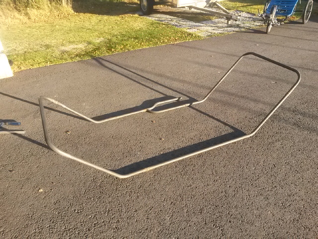

Hitsailin rungon osat yhteen.

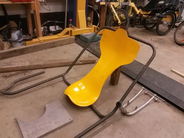

Penkin mallailua.

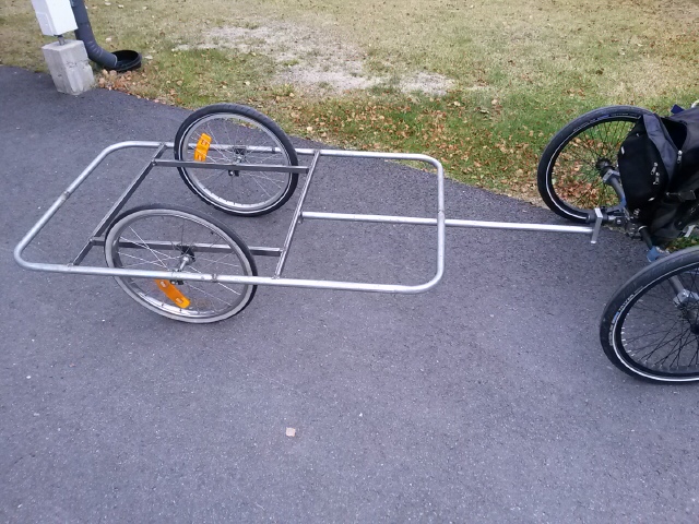

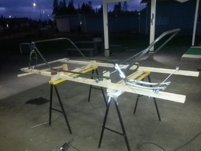

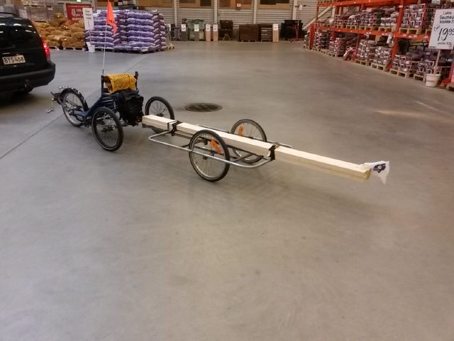

Jigi täytyy olla. Muuten nuita haarukoita on hankala saada linjaan. Kertopuusta jos tekis jigin. Mutta millä haen 2,5m pitkiä keppejä. Pihassa on kärry, mutta koukullinen auto puuttuu. Siispä tein pyörään kärryn :D

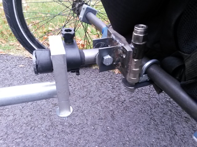

Vetokoukku on paineilmaliitin.

Baukkarin noutohallissa oli hyvä tunnelma, kun ihmiset kävivät kehumassa ajoneuvoyhdistelmää ja asennetta :D

Näppärä vetokoukku..

8) Asenne tosiaan kohdallaan :mrgreen:

Ja tyypillinen negatiivinen aisapaino puutavaraliikkeessä asioinnin jälkeen? :P

Joo. Aisa on juuri tuosta syystä säädettävä. Nyt vielä oli liian lyhyt aisaputki, kun ei tallista löytynyt pidempää. Vaihdetaan joskus, kun löytyy sopiva.

Tartteeko sitä aisaa jatkaa jos käyttäs vaan tuota kuormaa aisana - toisen pään sitoo pyörään ja toinen kärryyyn?;)
Re: Räntäpäivän kinneri
Vakuuttava kuva käyttöpyörän eduista puhuessa!

Jigi. Helpottaa ihan hirveästi. Dropparit ja haarukat hepattu paikoilleen.
Huomenna valoisassa parempia kuvia.

Hieno kärry. Mut tosiaan joku teleskooppiputkiaisa voisi olla kätevä. Lukitussokalla vaan sopivasta kohtaa kiinni - miksei noissa kaupallisissa malleissa ole tällasia, vai eivätkö kestä? Siis kaksi sisäkkäin menevää profiiliputkea, reikiä tietyin välimatkoin lukitussokalla varustettuna niin voisi säädellä pituutta tarpeen mukaan.

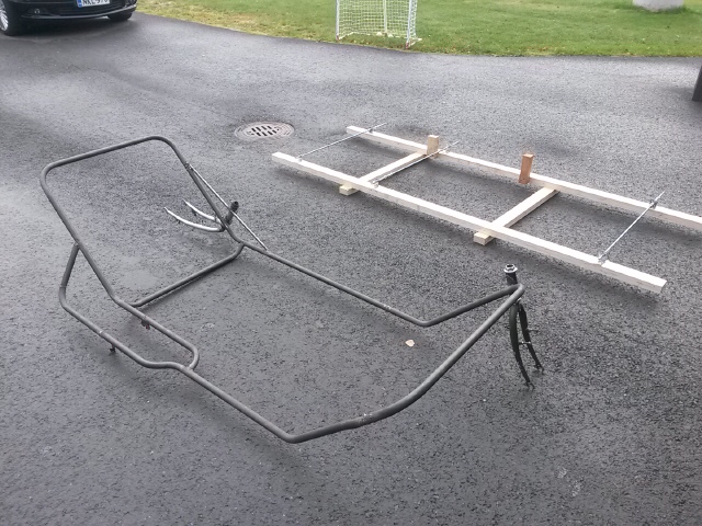

Runko ja jigi päivänvalossa.

Premnas kirjoitti:
Säätöön tulee pykäliä ja riippuen voimista ja materiaali vahvuuksista esim. etupuomissa niin reikien väli tulee olemaan kohtuu suuri tai materiaalista erittäin paksua ja siten painavaa.
Sen lisäksi niissä on aina johonkin suuntaan pientä klappia jotta niitä voi liuttaa vastakkain.
Ihan mahtavaa duunia.
Jännityksellä odotan lähiakojen edistymistä!
