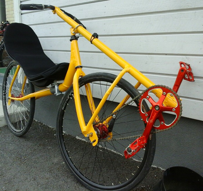

Tällaisia kuvia oli naamakirjan puolella. Todella upea laite. :)
Upea on. Toki keltaisena olisi hienompi. Mutta miksi kaksi takapyörää? Minä olen pärjännyt hyvin yhdelläkin. Monimutkaistaa rakennetta ja tekee siitä kalliimman valmistaa. Eh?

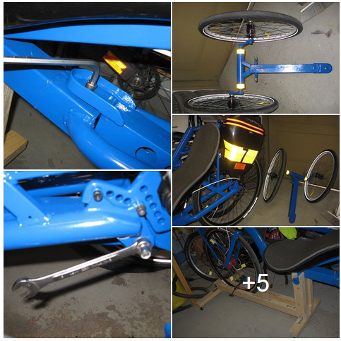

Re: STERN 7
Ensinnäkin tämä on kokeilu . Takapään telin saa vaihdettua ja tehtyä tästä kaksipyöräisen viidessä minutissa .
Toinen idea on että tähän "lavettiin" ensi talvena rakennetaan vetoaisa . Silloin tuosta saa tehtyä tarvittaessa kaksipyöräisen peräkärryn .
Peräkärryyn olisi tarkoitus laittaa sellainen sininen tynnyri , jonka sisälle mahtuu tarvittessa vaikka retki kamat .
Tuohon lavettiin voi ideoira vaikka mitä utopista . :lol:
Tarkoitus on ollut monipuolistaa saman pyörän takapyörän rakennetta . Tuo sinen väri on valittu 100 vuotisen maamme kunniaksi . 8)

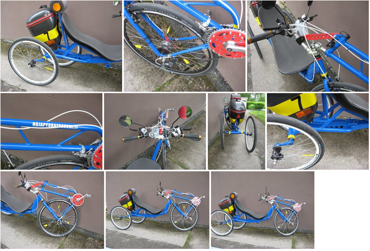

Re: STERN 7
Perän vaihto.PNG (546.6 KiB) Katsottu 7277 kertaa
Täältä lisää idean poikasta kehiin . Deltasta syntyy , normi MBB viidessä minuutissa . Nyt jatkaan viimestelyä ja kasaan seuraavaa projektia . :mrgreen:

Re: STERN 7
Ilmankos siellä takapäässä näytti olevan reilusti putkia... 8) En heti hahmottanut niiden kaikkien merkitystä, muunneltavuuden takia tietysti.

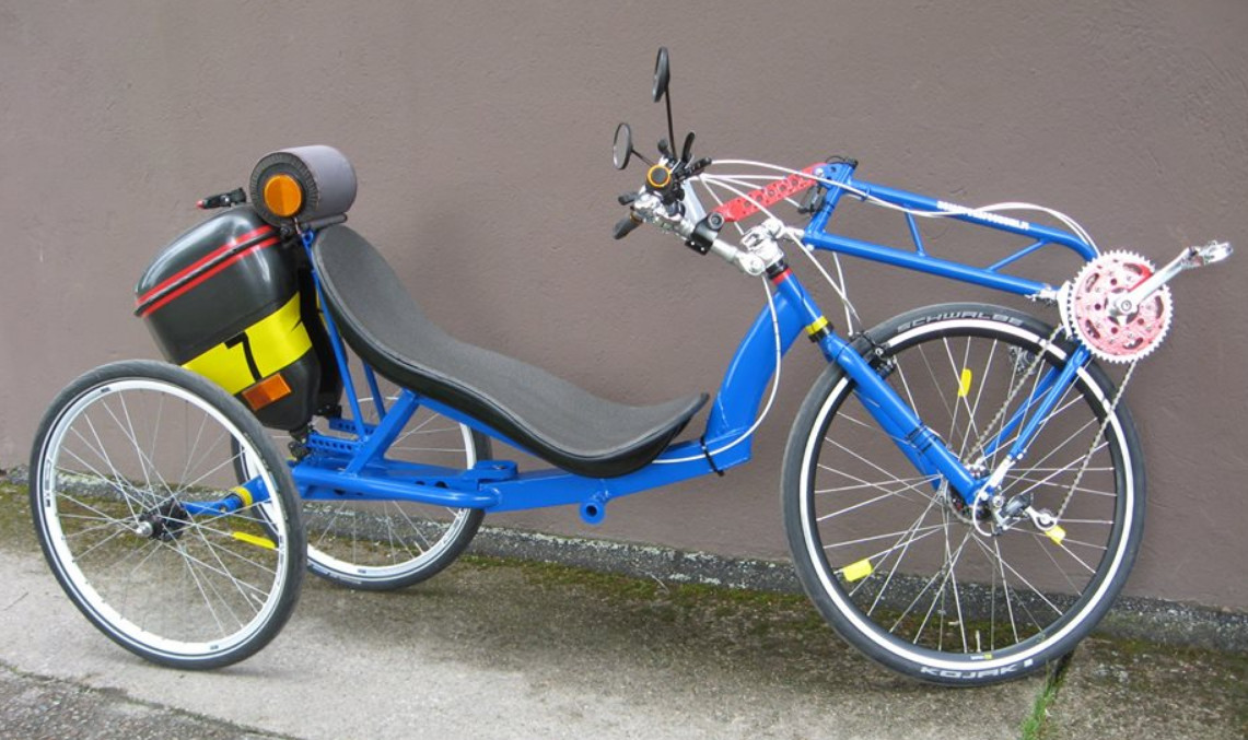

Re: STERN 7
Tänään sain vain nopeusmittarit ja Garminin 200 kiini pyörään . Tietysti anturit paikalle . :roll:
Re: STERN 7
Täytyy ola rehellinen sanoo että tämä kallistuva takapää ei toimi . Vie kaiken parhaan ajon pyörästä . Tulee levoton MBB
ja rauhaton . Normi MBB keskittää ohjausta , tämä ei . :evil: :evil: Päätelmä siittä , selvä peräkärryn tuleva alusta .
Kun ajaa normaalina MBB:n , niin ajo on aivan joustavaa . Ainoostaan ohjaustako pitää vaihtaa , tai säätä jollakin muulla tavalla toimivaksi . Nyt se on liian lähellä kuskia .
Senpä takia näitä kokeillaan ja suunitellaan . Että opitaan ehkä paremmaksi . :twisted:

Nyt siis on todennettu, ettei kaksipyöräinen vapaastipyörivä kampiperä toimi ainakaan pitkäkampisena MBB-keulalla. Vilijamilla on tekeillä lyhytkampinen, josta siitäkin on kuulunut huhuja, ettei oikein toimi ilman perän kammen, eli kallistuksen lukitusmekanismia ja jopa vipua, jolla kallistusta voi muuttaa suoraan ajettaessa. Hienoa tämä hajautettu kokeilu ja kehitystyö, joka silti estoitta jaetaan kaikkien käyttöön. Tämä taitaa olla uudenlaista somea -sosiaalista mekaniikkaa. :mrgreen:
Re: STERN 7
Näiden kampien pituus tuli 80mm. Eli aika lyhyet oli . Pyörässä on mulle itselleni hirmu lyhyet kammet 152mm . :twisted:
Kun olen tottunut pyörittään 170-175mm kampia . :mrgreen:
Yksi tekiä voi olla että tuo renkaiden etäisyys toisistaan on 400mm , kun muut ovat niitä tehneet huomattavasti pienenmällä välillä . Noin puolet siittä . Tuo voi olla runko-ohjaukselle haittaava tekiä . Tuo voi vaikuttaa siihen että pyörän oma keskittäminen kärsii vauhdin kasvaessa . Kaikki tää on vain mutua . :| :|

Re: STERN 7
Niin tämän herran perä tuntus toimivan, miksi? Mitkä asiat vaikuttaa? Vähän kapeempi, jättö pienempi mutt sillä ei liene vaikutusta, pienet kiekot - onko vaikutusta?
Viestit: 7880
Re: STERN 7
Tuossa on huomattavasti pidemmät kammet ku Nallella tai mulla. Pitkät kammet ja kapea raideväli lisää herkkyyttä.
Tässä saman herran leveämpi versio. Minuutin jälkeen näkyy samanlaista takkuamista keskiasentoon saannissa kuin itselläni ilman vipua.
