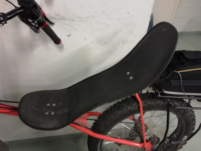

Siinä se on ja pyörä taas ajokunnossa. Kyllä kelpasi eilen ajella, olikin jo viikon tauon jälkeen pyörää ikävä. Ei nitku penkin kärkiosa mihinkään suuntaan. Huomasin myös että saattaisin pystyä nousemaan pyörän päältä myös taaempaa penkistä eli silloin ei kärkeen tulisi niin kovaa vääntöä.
