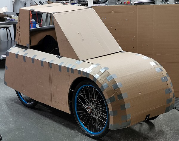

Hyvin saatu muotoiltua etenkin tuo keulan alue mutta tuo "koppi" on aika kulmikas. Kauneus on katsojan silmissä, persoonallinen on ja näkyvyys on varmasti hyvä...
Kopin kulmikkuudelle saattaa vielä tapahtua "jotain": kantikas katto oli peruja siitä olettamuksesta, että katon tarvii olla avattava. Nyt kun näyttää siltä, että kyytiin nouseminen onnistuu ilmankin, niin saatan laittaa katon muotoilun uusiksi...

Tein pahvimallin tuulilasista. Helpottaa kokonaisuuden arviointia.
Kuten tuolla aiemmassa viestissä mainitsin, niin katto ja sivupilari saattavat saada vielä pyöristystä osakseen.

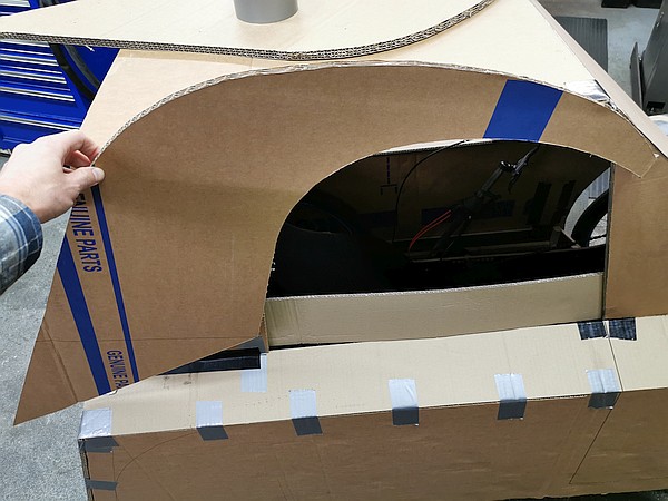

Leikkailin uuden katon sivulevyjä. Pyöreämpään suuntaan mennään.
