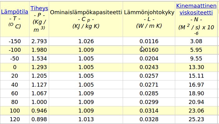

Tuosta viimeisestä en olisi ihan varma. Ilman kylmeneminen nimittäin lisää myös ilmanvastusta. Ilmanvastus on suoraan verrannollinen ilman tiheyteen.
Tässä taulukossa on ilman ominaisuuksia lueteltu eri lämpötiloissa.

Re: Talvipyöräily
MIelenkiintoinen taulukko, joskin vähän harva.
Tuo selittänee ainakin että miksi MM-saunojat saivat 100 C lämpötilassa niin pahoja palovammoja,
Mutta mutta, tuossa ei liene oteta huomioon ilman kosteutta joka kylmällä absoluuttisesti siis on huomattavasti alhaisempi kuin kesän ajokeleillä.
Samoin vaikka olen ajanut paljon kovilla slikseillä niin lumessa "kahlaaminen", oli sitä sitten vain 0.5-2 cm kovemman pinnan päällä, lisää kitkaa kaikkein eniten. Jos nimittäin löytyy vaikkapa kaukolämpölinjan kuivana ja sulana pitänyt asfaltin pätkä niin johan mennään melkein kuin kesällä.
Ja lowracerilla ei tuo ilmanvastus ole näillä 20-25 km/h nopeuksissa varmasti merkittävästi suurempi kuin kesäkeleillä kun mennään käytännössä 30-40 km/h samoilla sykkeillä.

mhelander kirjoitti:
Ilmankosteudella on teoriassa vaikutusta ilman tiheyteen ja siten vastukseen, mutta sellaisissa olosuhteissa jotka maan päällä vallitsevat, erot ovat niin pieniä että hyvä että saa laboratoriossa mitattua. Lämpötilan aiheuttaman muutoksen sentään huomaa, vaikkei sekään nyt hirveän iso ole.
