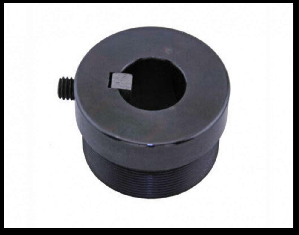

Tällaisia on myynnissä. Tricycle freewheel adapter hakusanoilla voi kooklettaa.
https://www.ebay.com/itm/184339926621? ... SwcpJe86I0

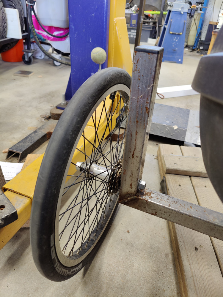

Nyt on hankittu BMX-kiekot taakse, 48 pinnaa. Pinnalaipat ovat vain 52mm päässä toisistaan.
Kannattaako omiin napoihin laittaa laipat kauemmas toisistaan? Vai onko tällainen kiekko niin luja, että kestäisi jo sellaisenaan ja ilman camberiakin?

Polkumies kirjoitti: 15 Joulu 2021, 15:36
Mulla on kolmessa deltassa ollut bmx kiekot sellaisenaan ja suorassa, eikä ole kesto-ongelmia ilmennyt. Oisko jotain 10 tuhannen kilometrin kokemus?
Mitä tämä lause tarkoitti? ” Kannattaako omiin napoihin laittaa laipat kauemmas toisistaan?”
Viestit: 1133
Re: Yksinkertainen katettu nojapyörä
Tässä saa itse päättää laippojen etäisyyden toisistaan. Voi laittaa enemmän kuin 52mm.

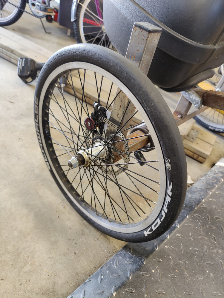

Eikä oikeanpuoleiselle kiekolle tarvi tehdä mitään. Adapterilla jarrulevy kierteeseen.
Tietenkin sillä oletuksella, että on kierteellinen bmx takakiekko…
Viestit: 1133
Vilijami kirjoitti: 15 Joulu 2021, 21:09
Pyrkiikö jarrutus avaamaan adapteria kierteeltään?

Polkumies kirjoitti: 15 Joulu 2021, 21:34
Oikealla puolella jarrutus kiristää.

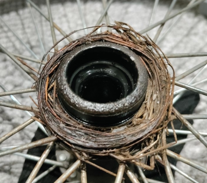

Linnunpesä vapaarattaan ja navan välissä
