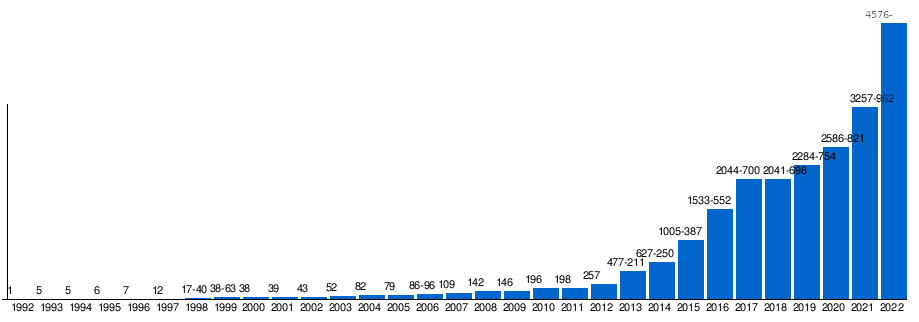

Kello 16 tänään kytkeytyi taas lisää uutta tuulivoimaa verkkoon 133 MW nimellisteholla. Nyt tuulivoiman kapasiteetti on 4519 MW ja lisää rakennetaan. :D

Taas oli perjantaiaamuna kytketty 57 MW lisää tuulivoimaa valtakunnan verkkoon. Nyt on tuulivoimaa yhteensä 4576 MW. Kymmenen vuotta sitten tuulivoimaa oli vain 6% tuosta ja tämä vuosi on vielä kesken. Kulutus on tällä hetkellä 8945 MW.
Loviisan ykkösyksikköä ajetaan nyt eilisestä lähtien hitaasti ylös ja Olkikolmonen jatkaa pätkivää hötkyilyään ja on nyt taas alhaalla. Ydinvoimaa tällä hetkellä 2553 MW.
