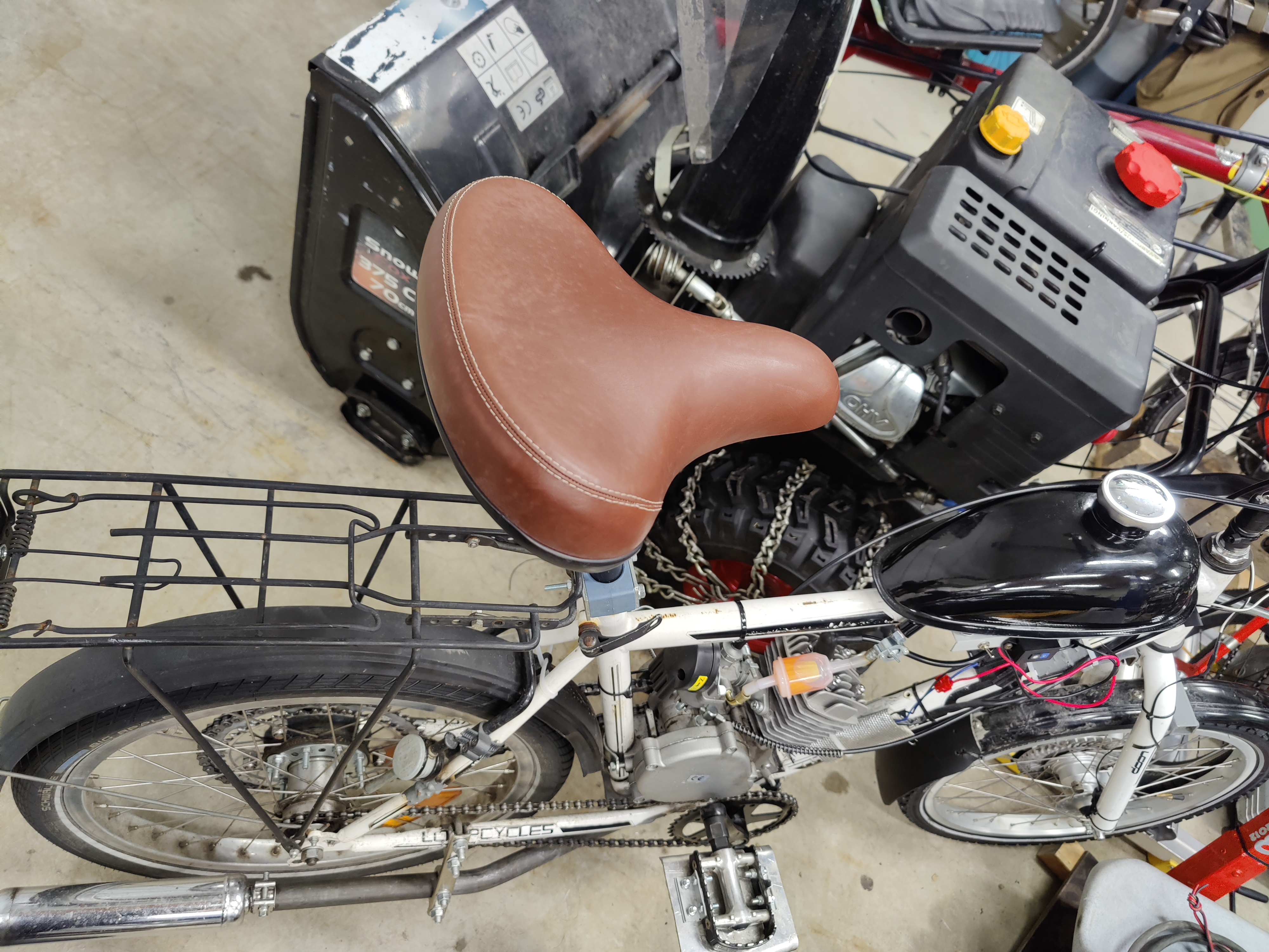

Tämä apumoottorin alusta 406 CF on tuntunut reinkarnaation jälkeen aivan tuskaisen hirveältä ajaa. Ihmettelin sitä kovasti, kun muistikuvissani oli paras pystäri mitä olen kokeillut. Sitten tänään kokeilin asentaa leveän cruiser satulan, mikä siinä aiemmin oli paikoillaan. Tulipa tosi hyvä! Miten satula voi vaikuttaakin niin paljon. Huono käsikin pysyy ohjaustangossa paljon paremmin. Ohjattavuus varsinkin liukkaalla helpottui. Testilenkillä pienen tahattoman luisunkin pystyi hallitsemaan kaatumatta. En oo tajunnutkaan kuinka paljon perseellä voi pystäriä ohjailla.

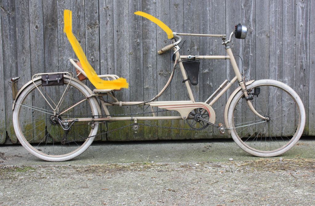

Tallin vinttiä penkoessani sattui silmään Räntiksen penkki. Siitäpä juolahti mieleen, pitäisko tämä muuttaa Sironval Sportplex tyyppiseksi moottoripolkupyöräksi? Ohjaustanko ja penkki jotenkin noin kun piirsin.

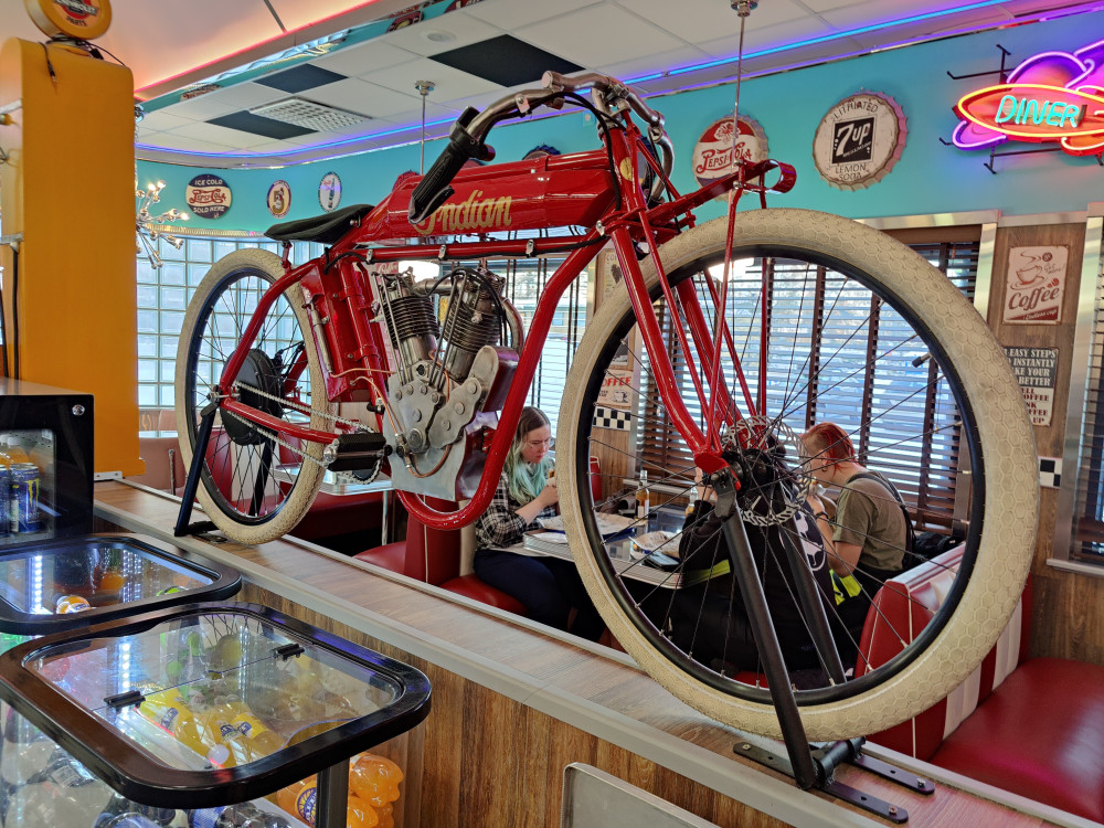

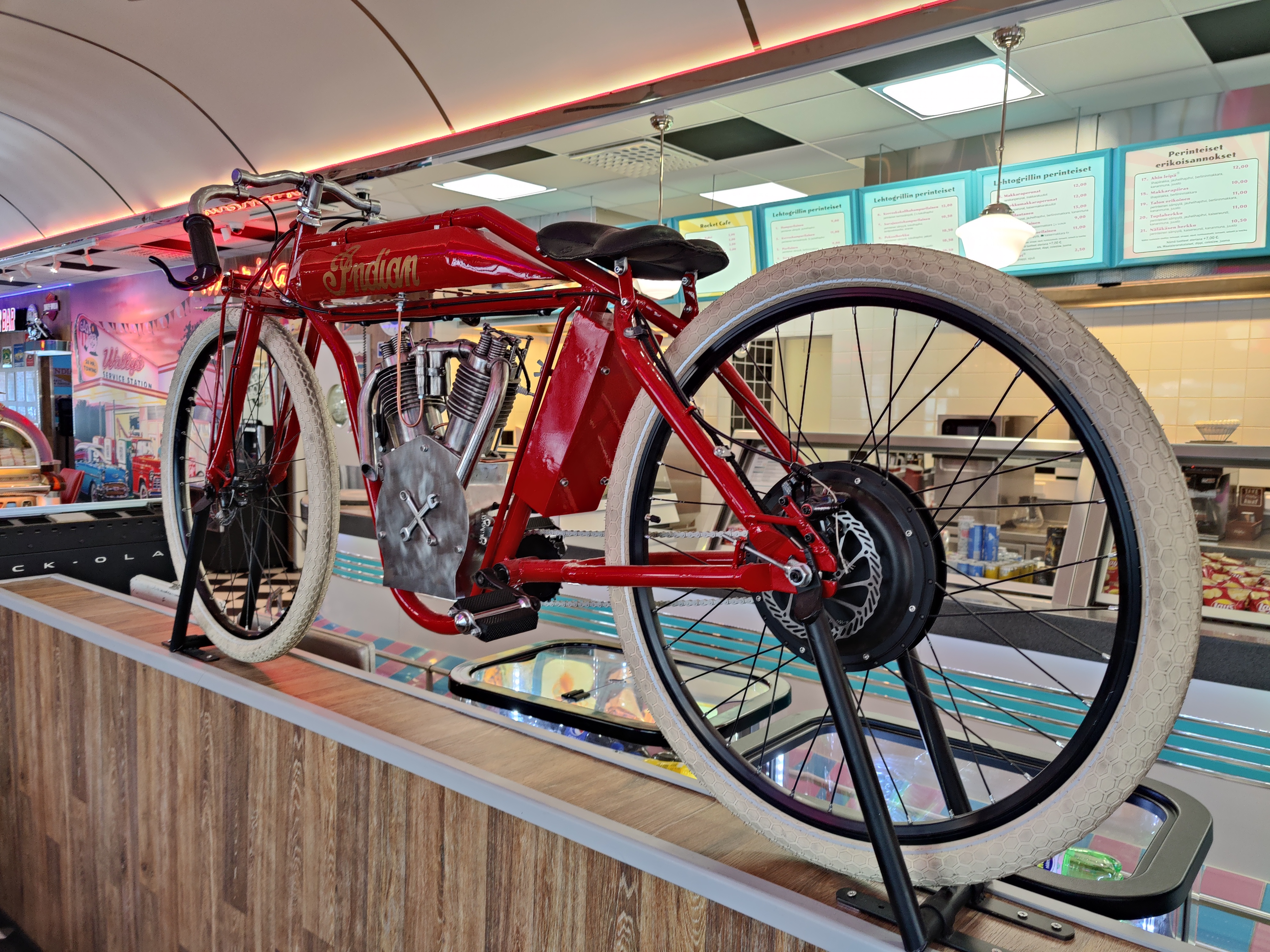

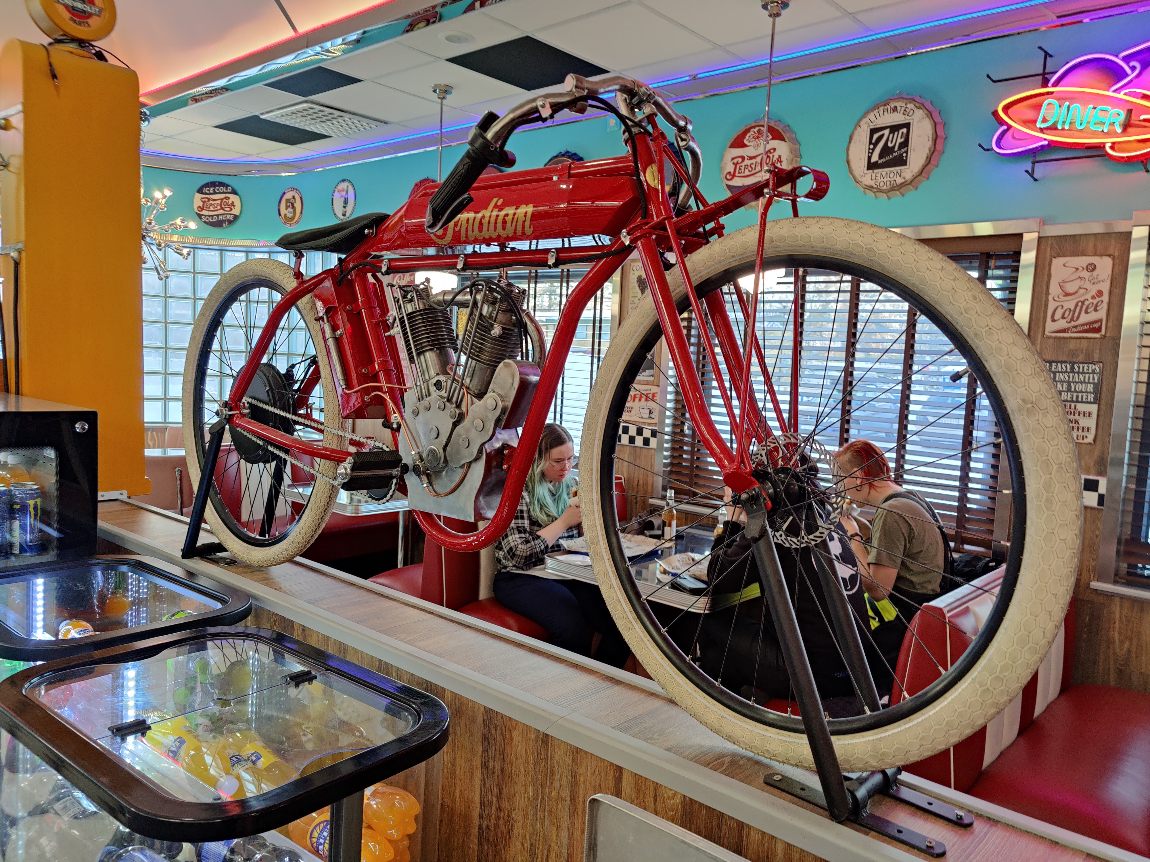

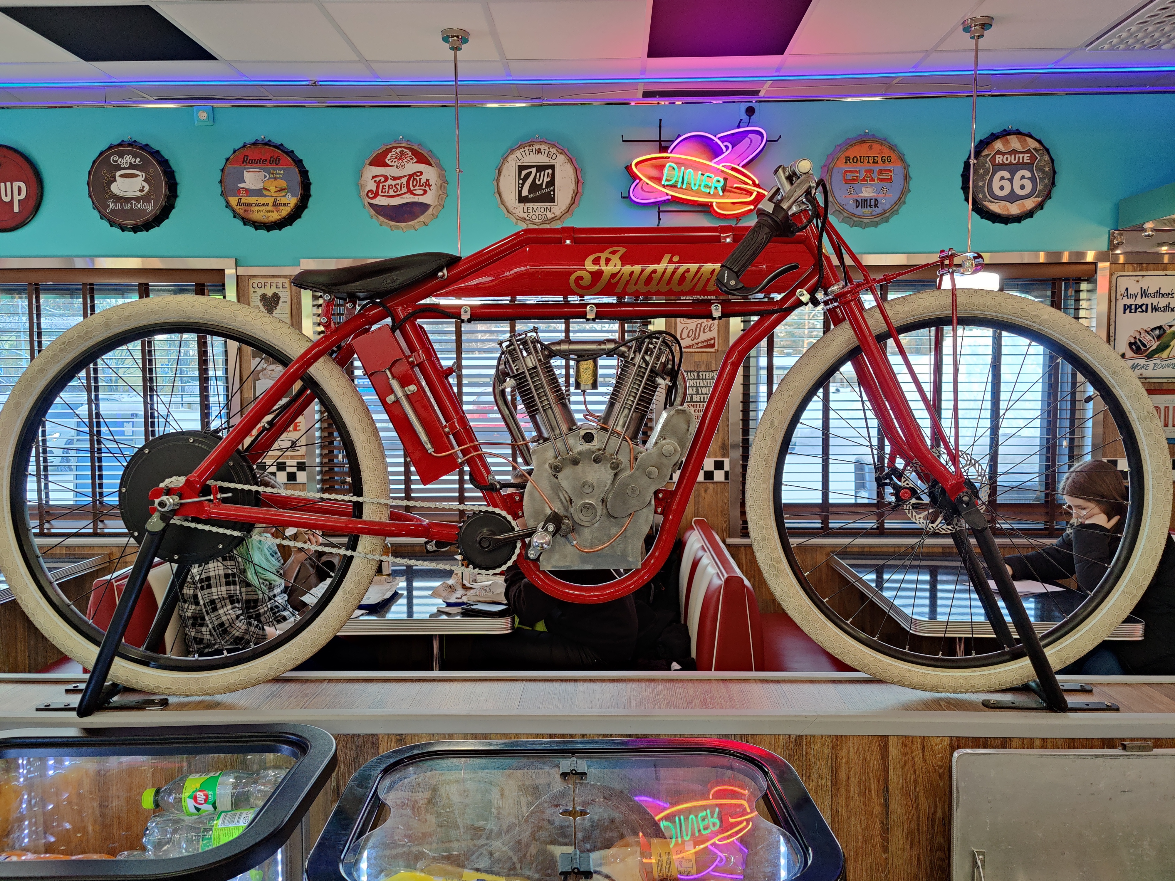

Olipa tyylikäs "moottori"pyörä grillin rekvisiittana. Sähköpyörä tuo oikeesti on. Polttomoottori on vain rosteripellistä tehty moottorin malline, jonka sisällä on akku. Huomaa latausliitin moottorin oikealla puolen sylinterien välissä.
Viimeksi muokannut Vilijami, 07 Helmi 2024, 18:01. Yhteensä muokattu 2 kertaa.
Viestit: 7579
Re: Moottoripolkupyörä

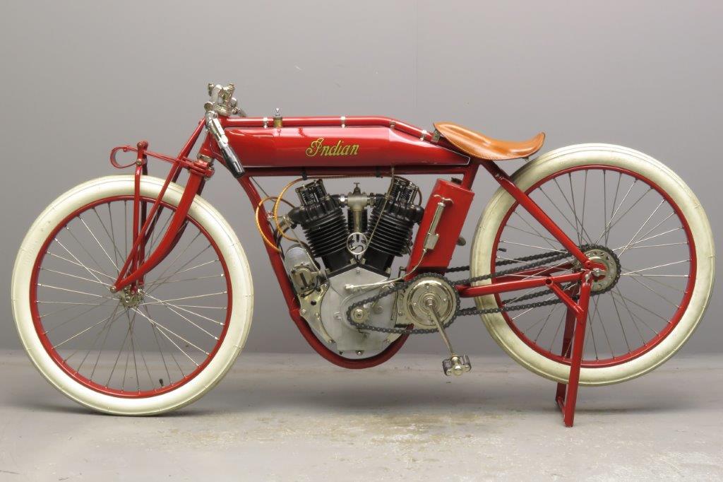

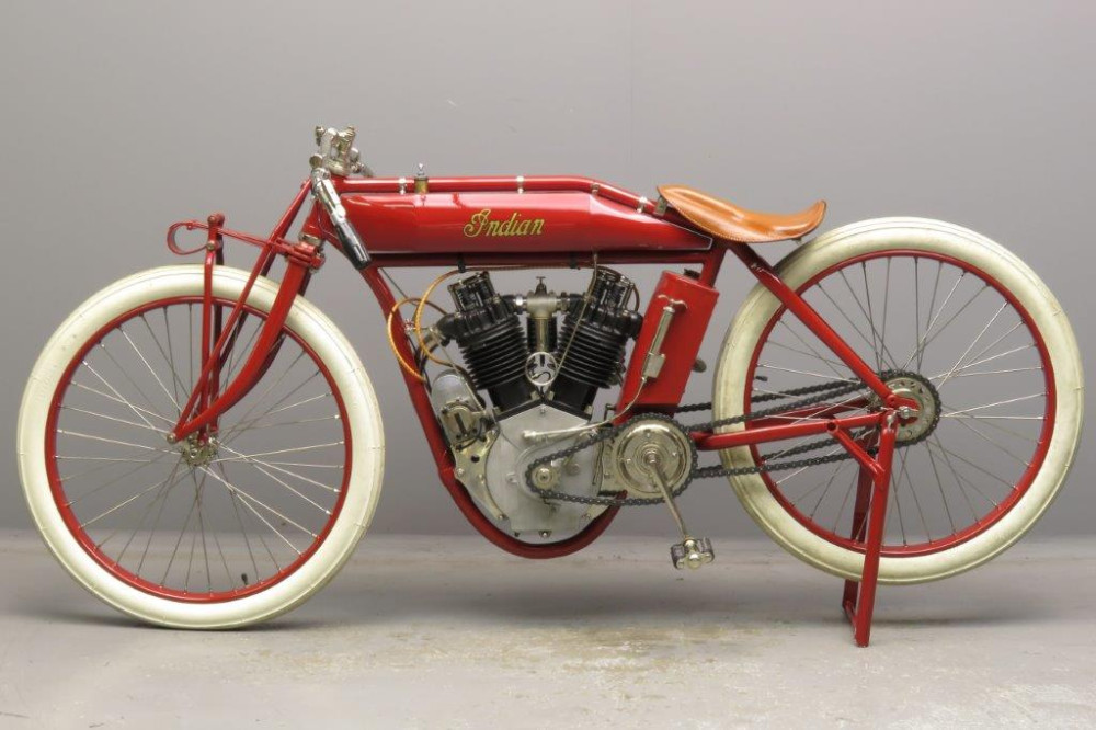

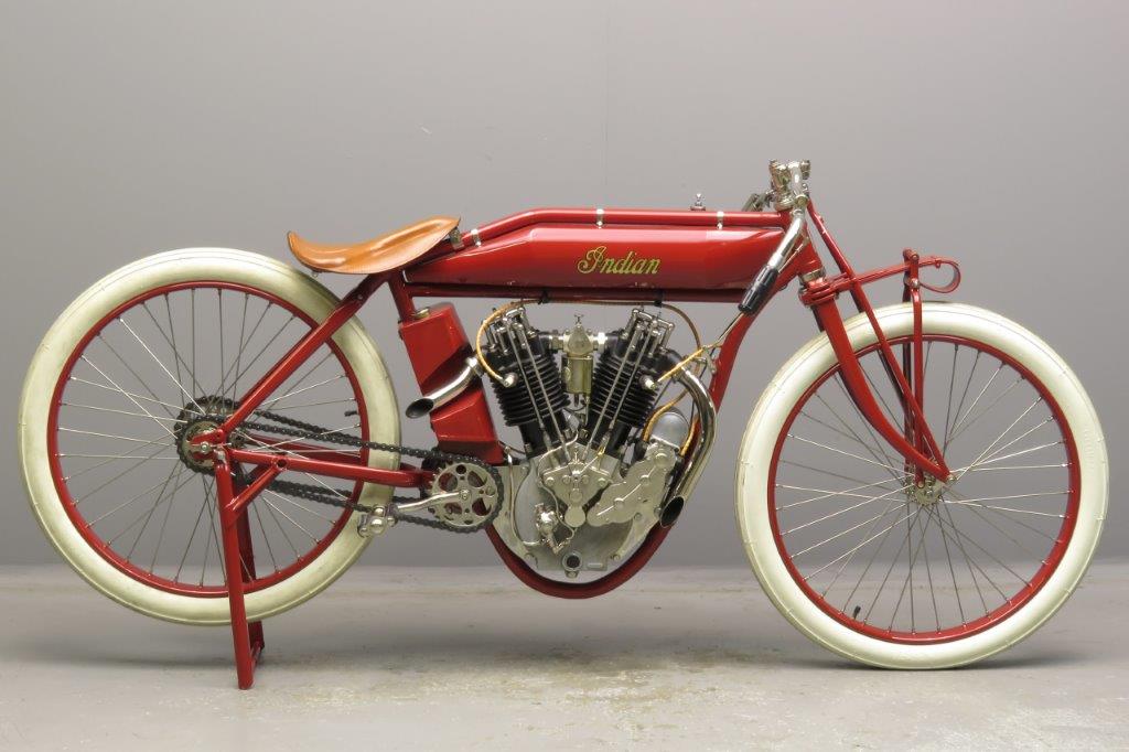

Oli niin hyvin tehty, että piti oikein ajatuksella katsoa, ennen kuin tajusin kyseessä olevan kopio. Tässä alkuperäisen inkkarin kuvat.

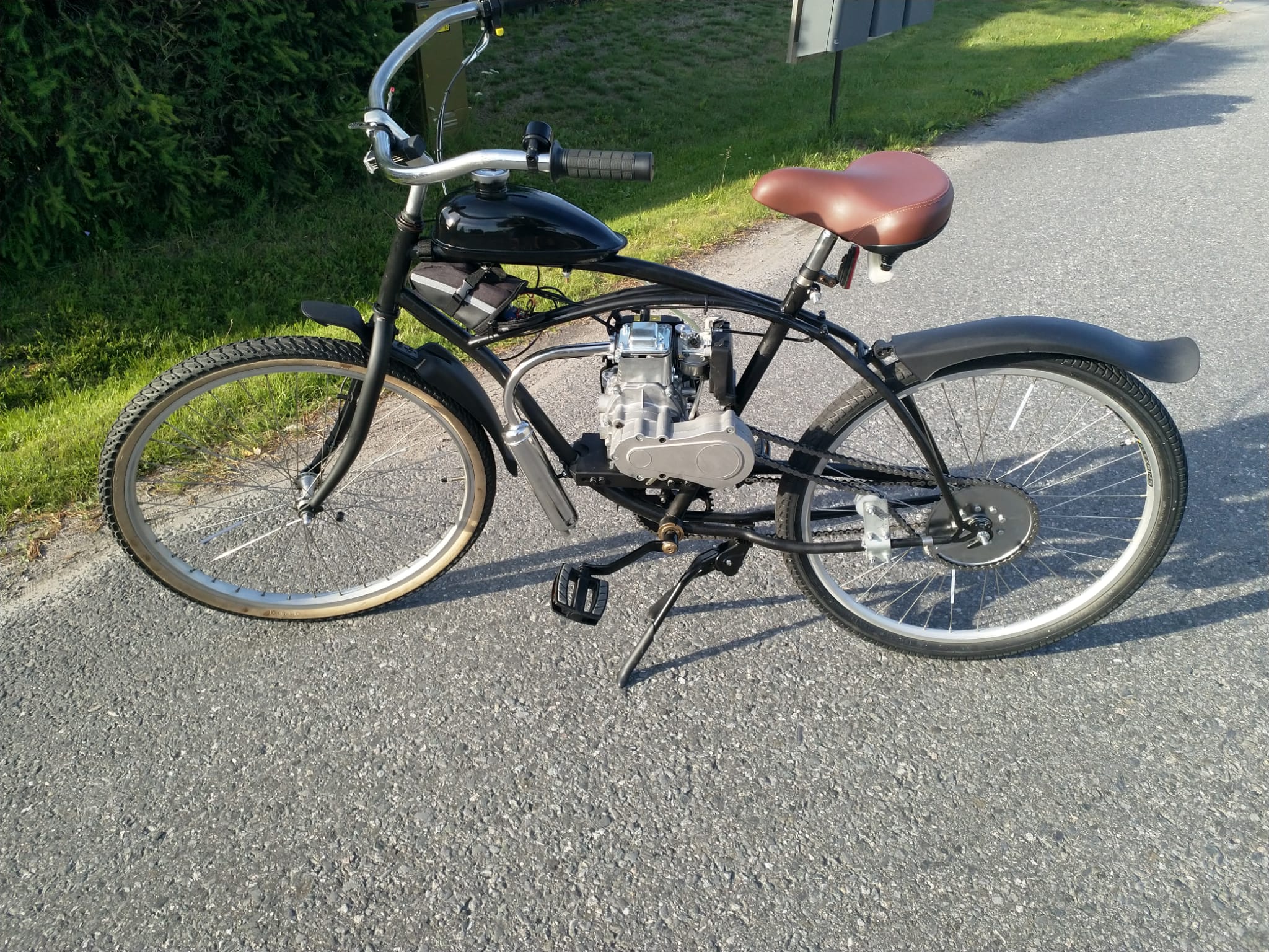

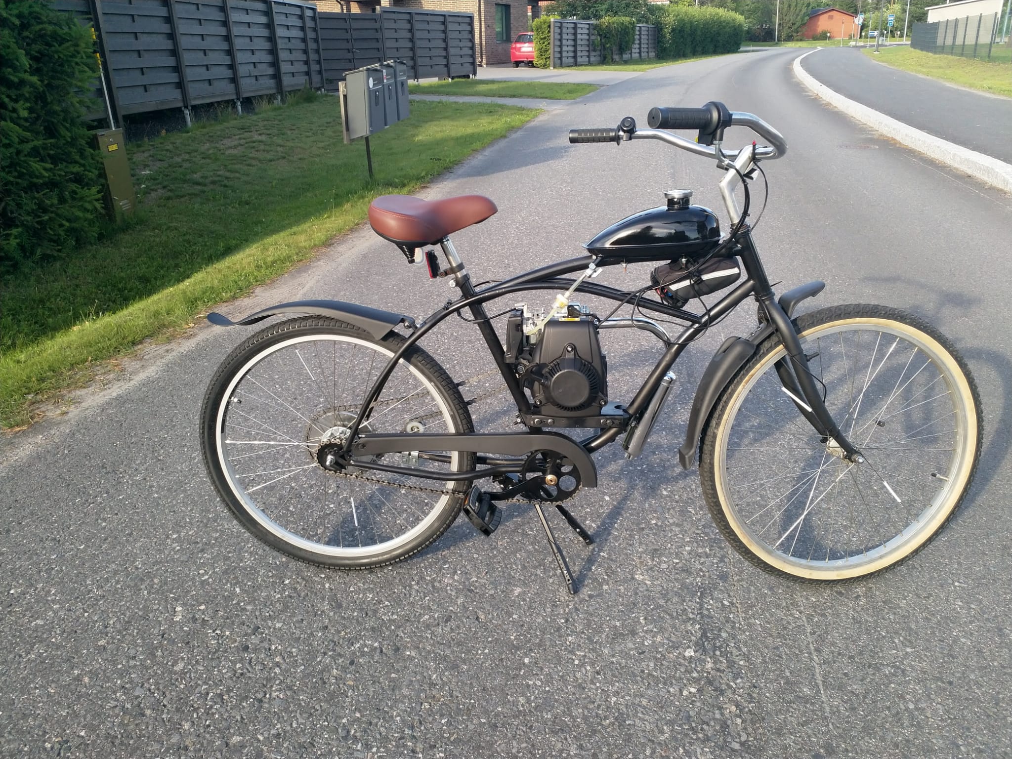

Vuosisitten aloin rakentamaan vastaavanlaista menopeliä Cruiser tyyliseen runkoon 4-tahtimoottori 49-cc
Suomen jaki ja EU pyrkivät pääsemään tälläisistä tee itse polttomoottori versioista eroon ja suosivat sähköä.
Joita ajatuksia ja linkkejä. Suurin ongelma on päästöt, joihin ei mistään saa EURO 5 luokitusleimaa, ilman että teettää kalliin tutkimuksen TAI saa valmistajalta todistusta.
Liitteessä kuvia menopelistä.

Olen rakentanut 49cc 4-tahti moottorilla varustetun polkupyörän "pienitehoinen mopo on kaksipyöräinen polkimin varustettu mopo, eli L1e-A luokka". Veikkaan et näistä polttomottoreista halutaan eroon hankalilla lailla, vaikka ne vastais sähkövehkeitä (erona ääni ja päästöt).
Itsellä Honda kopio 49cc moottori kitti, joka iskettu Cuiresrin runkoon. Arduinolla selvitetään eturenkaasta nopeus ja rele katkasee sytytyksen, kun nopeus ylittää 25km/h. Teho rajoitettu 1Kw katsomalla RPM = taulukkoa ja rajoittamalla kaasukahva sitten sopivaan kohtaan.
Ongelman on EU ja Suomen laki. Itsellä on haasteina tulkita sitä. Käsittääkseni pitäsi saada valmistaja kilpi moottoriin ja kaikkea muuta...tietäs vaa et mitä :D
