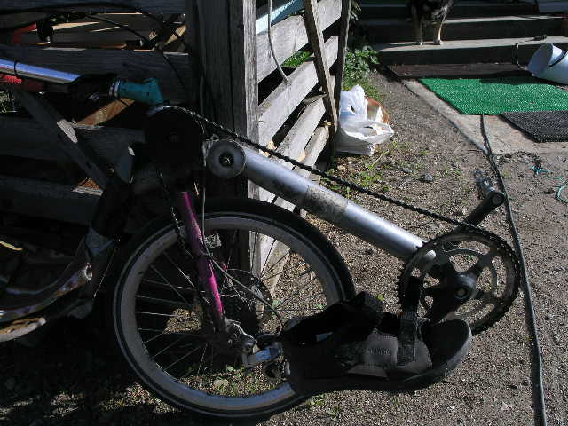

Kokeilin ketjuja ilman paluurissaa
Lyhyellä koeajolla ei muita ongelmia ku ett pienimmillä rattailla kantapää ottaa siirtäjään. Tuokin varmaan siirtäjän asennolla poistettavissa oleva ongelma, tai ainakin etupuomia jatkamalla. Sille jatkolle olis jokatapauksessa tarvetta, polvet tuntuu tällä pyörällä olevan hyvin koukussa verrattuna kolmipyörään.

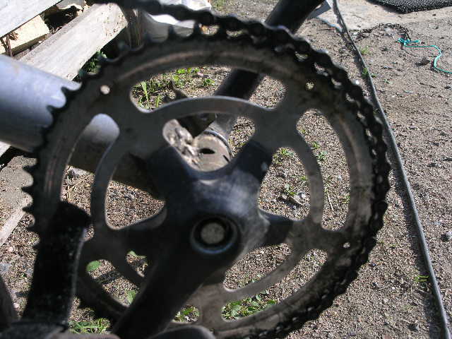

Mökillä kävin tällä viikonloppuna 36 km sivu ja niissä kohtuullisissa ylämäissä tuli mieleen pienemmän eturattaan tarve ja vastaavasti alamäissä isomman. Tässä on yhenrattaan 52 hammasta, kiintee kampisarja 152mm kammilla
Tuossa rattaassa näkyy 5 reikää, näinköhän kestäis jos noihin reikiin pulttais pienemmän ja isomman rattaan ?
Viestit: 14210
Re: pw1
Ei noihin reikiin ainakaan kovin paljon pienempää ratasta saa pultattua, suuremman kyllä. Vähän ikävästi nuo reiät paltteen kohdalla, uskoisin kuitenkin kestävän, kunhan laitat brikat väliin ja ruuvit jämäkästi kiinni.
Viestit: 17896
Re: pw1
Niin , pienelle rattaalle pitäs tehdä omat reijät.
Re: pw1
Tai sitten hitsata suhautat miehekkäästi kiinni.
