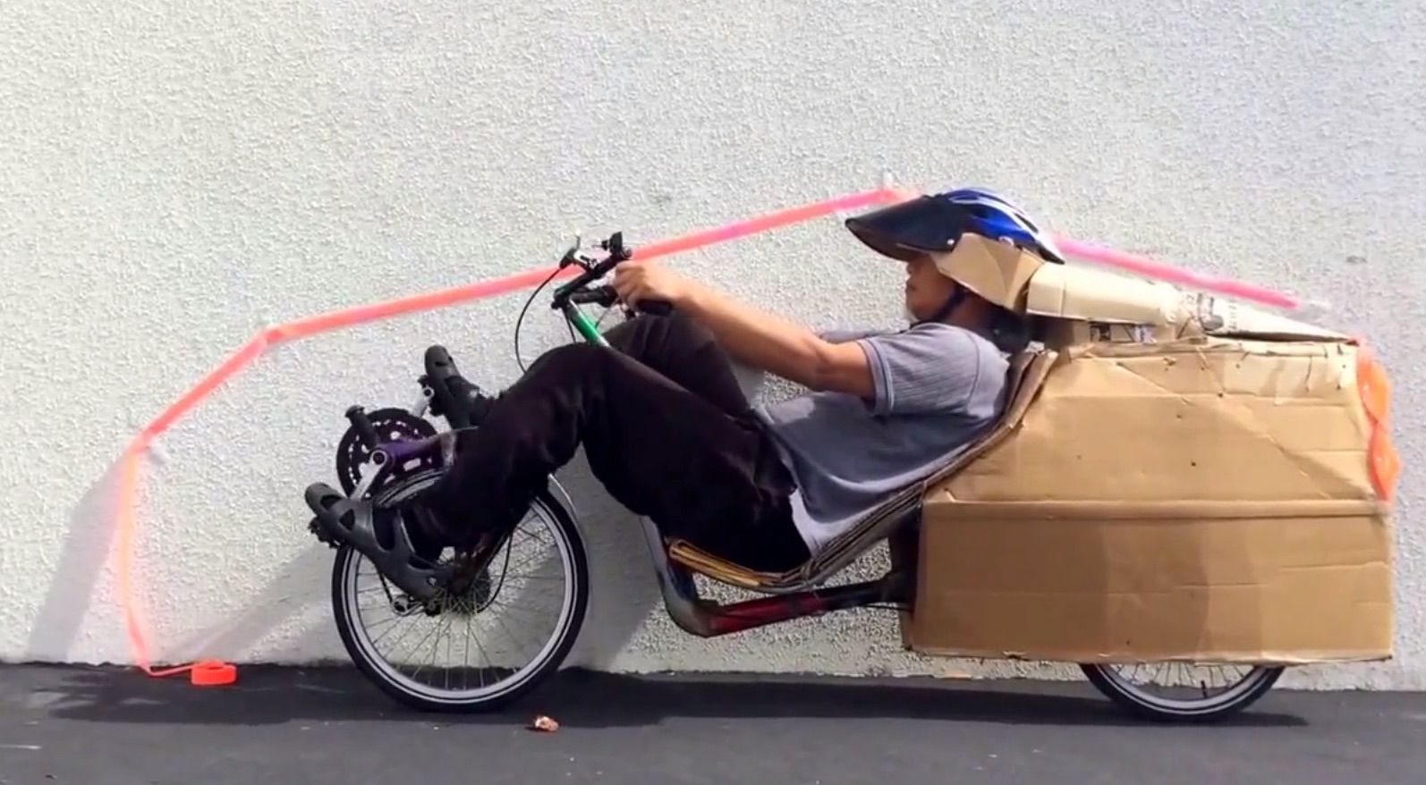

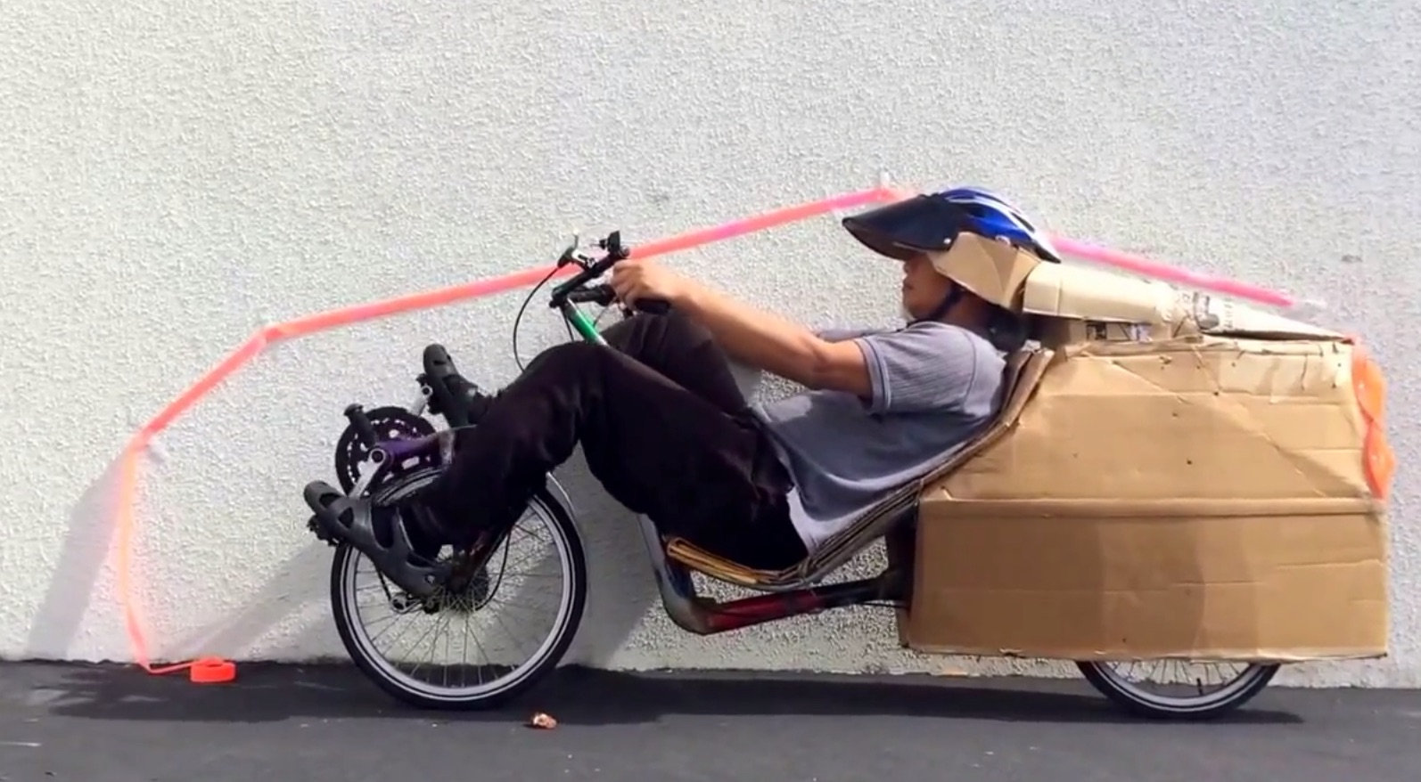

Futon Expres, katettu mbb suunnitteilla.
Re: Nojapyöriä Youtubessa
suunnitteilla.
Meinasin vastata ennen videon katsomista näin: :roll:
Mutta tässähän on menty ulos :shock: ja tehtykkin jo muuta ku kaivettu nenää :wink:
Takaosa on täyskatettuun liian kapea. Etuosan kattaminen on haastavaa. Luulisi että sivutuuli ottaa kääntyvään etuosaan rajusti jos kate tuetaan siihen. Jos se taas rakennetaan osaksi takarunkoa niin tulee raskas ja iso.
Mutta ihan okei peräosa jo pahvimallin asteella.
Voihan sen tehdä niinkin että etu- ja takaosan väliin jää taakse avoin, mutta sivulle peitetty rako. Tulee helpolla täydellinen avattava sääsuoja, muttei varmaankaan ole virtaviivaisin ratkaisu.

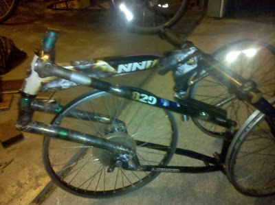

kallistuva python trike. Etupäässä samankaltasta epäsymmetrisyyttä ku miun mbb:ssä. Tässä epäsymmetrisyyden syynä keulan viikkautuminen paremmin.
http://www.darinwick.com/python_trike.shtml tuossa vielä linkki kaverin sivulle ja kuva keulan viikkautumisesta.
