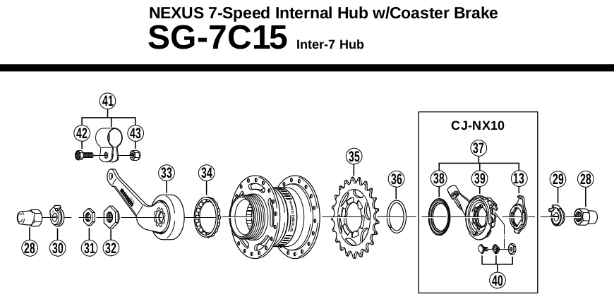

Navan kasausta, normaali tilanne meinaa jäädä pari osaa yli :oops: kui ne laittaaki ylimääräsiä osia kaikenlaisiin laitteisiin jotka mie puran :wink:
Kuminen rinkula, ilmeisesti sen pitäs suojata rattaan puolen laakeria mutt se olis kait pitäny laittaa ennen ku laitoin navan sisukset rumpuun, en ainakaan keksi miten se muuten asettuis paikalleen.
Lisäksi yksi ohut katkastu lankarinkula, yks semmonen on rattaan puolella mutt toiselle en keksi paikkaa.
En tykkää tämmösistä näperryksistä ääh!

Se kumirinkula on oikeastaan jousi, joka pitää vaihtajaosan bajonetin kireällä ja rinkulalla on kiinni ratas. Osat 36 ja 38. Onko sinulla tämä tiedosto?

Nuo on paikallaan. Siinä on pienempi, lerppanampi kumirinkula ja huomattavasti ohuempi metalli rengas. Pitää katella vielä tuota tiedostoo tarkemmin.
Muokattu: pdf tiedoston alimmasta kuvasta löysin , osat numero 22 ja 24. Pitää avata uudelleen ja kattoo josko löytäsin niille paikan ja oikean järjestyksen paikalleen laittoon.
Viestit: 17986
Re: kääntyväkeskiöistä yrittämään
Parin päivän tauon jälkeen napa käteen ja nyt ilmeisesti löyty paikka kaikille osille, kumin tungin laakerin suojaksi ja tuolle "hengettömälle" langallekin löyty ura. Sitä en ymmärrä mitä ne lankarinkulat siellä tekee mutt kai ne tarpeellisia on.
