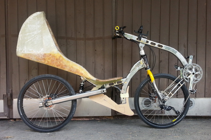

Tämmöinen oli Jyväskylässä nojallaan tallin ovea vasten.
TKorho
Viestit: 402
Re: STERN 5
Viesti Kirjoittaja TKorho »
Svidun hieno!
Osaatko yhtään sanoa muuta? Mitä nuo etukolmion tangot ovat? Ne on jotain valmista rakennetta.
Osaatko arvata, miksi tuo alaosa on tuollai? Onko se piirrustuksia jotain tulevaa varten?

Ei ole nyt kuvia tullut otettua . Kunhan homma etenee, niin sit tänne laittelen . Nyt on sellainen kysymys ?? Onko parempi kapseloida koko takapyörä , niin että siittä ei näy kuin renkaan osuus. Vai onko vanteen levyttäminen parempi tapa.
Olen tässä piirellyt ja suunitellut molempia vaihtoehtoja. Tuo takapään kapselointi vaan näyttää silmälle enenmän tehdyltä . Sen paremmuudesta en niin pahasti tierä .
Viestit: 1873
Re: STERN 5
Tässä pyörässä kun takapyörä ei jää vartalon takapuolelle "varjoon", vois kuvitella levytyksen olevan hyöty/paino mielessä parempi vaihtoehto. Mut jos lähtee kapselointilinjalle, olisi katteen hyvä ylettyä pyörän keulaan saakka jos mielii saada katteesta merkittävää hyötyä. Etupyörä kun muodostaa jokatapauksessa melkoiset pyörteet ilmaaan tehden suurimman osan ilmanvastuksesta renkaiden osalta. Katettu takapyörä ei juuri kevyemmin mukana tule valmiiksi turbulenttisessa ilmavirrassa.
Laita ihmeessä katteet jos intoa on. Epähän olis "pojilla"! Etupäälle tätynee tehdä renkaan mukana kääntyvä erillinen kate...
järjellä ajatellen..JKL on kyl melko mäkistä seutua ja jokainen lisäkilo tekee myrkkyä fillarin käytettävyydelle(ylöspäin kivutessa).
Re: STERN 5
Sivutuulet tönivät helpommin isoa sivupintaa, kuten pientareella isot ajoneuvot ohi pyyhkäistessä. Riippuu ajopaikoistakin, missä menee, kannattaako lisätä mitään. Jos nopeus ei ole ykkösprioriteetti ja kaikesta muusta voi tinkiä.
