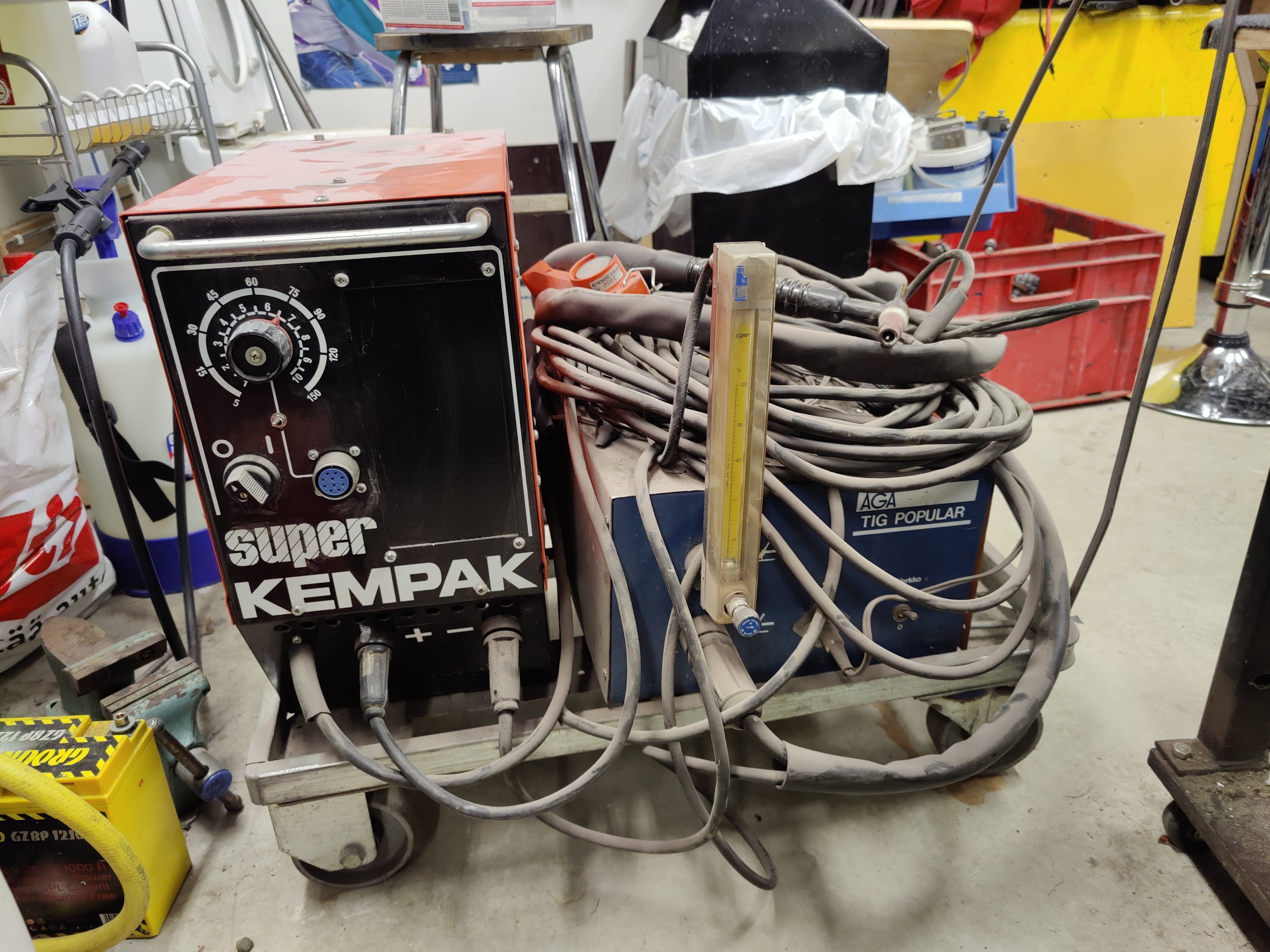

Vävypoika toi tig hitsauskoneen. Oli saanut halvalla.
Joko nyt alkaa hitsaus maistua? :D

Onneksi olkoon! Harmi sun kohdalla, kun se jos joku hitsausprosessi vaatii kaksi hyvin pelaavaa kättä.
