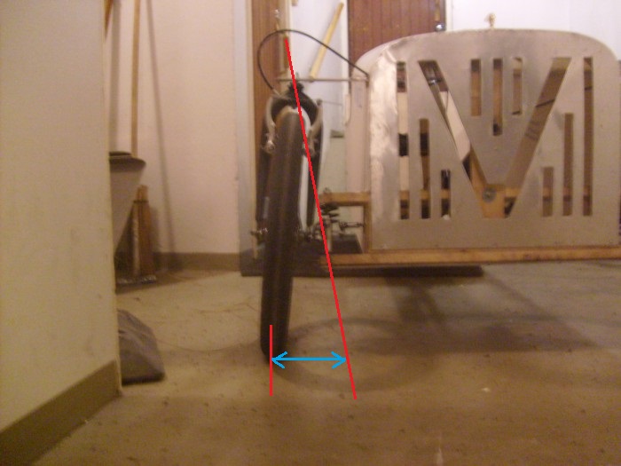

Tuommoisessa kaikkialta väljässä rakenteessa on varmaankin olkapoikkeamasta sama hyöty kuin kamperista. Se tuuppaa välykset aina samaan laitaan :)

Älkääpä nyt hermostuko. Tässähän tapahtui juuri oikein. Olkapoikkeama ehkä hitusen pieneneni, joskaan ei muuttunut kovin pieneksi, mutta pieneni kuitenkin ja ohjausmekanismin vapausaste suureni, kun haarukan ylpäpää siirtyi lähemmäs olkatappilinjaa. Näinhän tuo ohjausakselin todellinen kulku menee, kuten Jukka tähän piirsi.
Aiemmin kiekko oli suorassa ja ohjausakseli vinossa, nyt on kiekko vinossa ja ohjausakseli suoremmassa. Joka tapauksessa pyörän kaatumisvaara väheni ja ripustuksen välykset siirtyivät hallitusti toiseen laitaan ja ohjausvoimienkantokyky parani. Hyvä muutos ehdottomasti.
