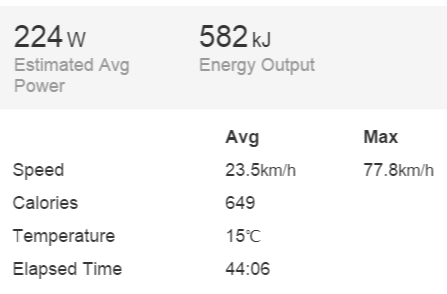

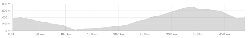

Asensin eilen illalla Scorppariin Tepon koneistamat 130 mm kammet, kun viimeinkin sain ne roudattua tänne etelään. SRAM Apex 53/39. Tänään 44 km testilenkki, sisältäen rapsakan 22 km yhtämittaisen nousuosuuden, josta 12 km loppuosa sama kuin eilisellä lenkillä. On nuo kammentyngät kyllä ainakin alamäessä ja tasaisella melkoset päristimet. Jalat pyörii nopeammin kuin lepakon siivet samettisen illan hämyssä. :mrgreen: Strava loggasi 3 Personal Recordia alamäkisegmenteissä, joten kai se kampiuskovaiseksi on ryhdyttävä.
