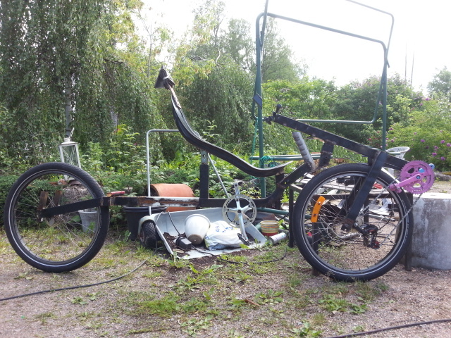

Jarrutapit tuli nuin. Pitää nuo tumpit lyhentää ettei tartteis ilmoja laskee renkaasta, kiekonirrotuksessa.
Viestit: 7581
Re: MBB tandem 2WR
Penkki on myös tärkee, luulisin ett lavankohdalta levee penkki helpottas ohjausta - mites se T-mallinen toimi, eikös flevossa ollu semmonen?
Oli ja on edelleen, mutta ei oo oikein vertailukohtaa muista kuitupenkeistä tai kallistelevista vehkeistä, ni en osaa sanoa?
Viestit: 14210
Re: MBB tandem 2WR
Ohjausputki olis saanu olla selvästi pitempi, nyt on ahasta jalkovälissä ja "kulkusten" kohdalla liikkuvia osia :wink: Alussa mallailin penkkiä runkoputkeen kiinni, siksi ohjausputki jäi liian alas.
Kunhan takapenkkiläisen ergonomia selviää, voi tehdä hienosäätöä.

Viestit: 17896
Re: MBB tandem 2WR
Noin juuri olis pitänyt tehdä, nyt on vähän ahdas istuma-aukko kulkea. No katotaan ku tulee lisää kokemusta, eihän tuo mahdoton oo muuttaakaan.
Taitavasti Jori teet nuo kuvat, ihanku se olis jo oikeesti muutettu tommoseksi :shock: Miten millä ohjelmalla nuo onnistuu?

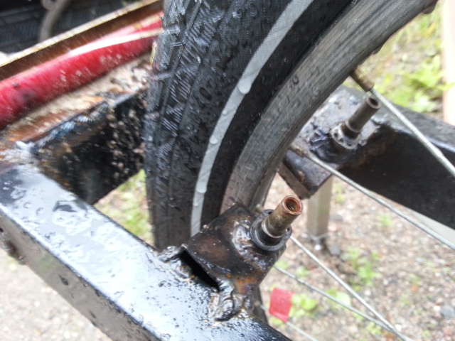

Jonkinlaisen jarrun sain taakse viriteltyä, koeajossa jarruttaessa piti erikoista ääntä ja hinkkasi rengasta tai vannetta vapaanakin. Säädin vähän kenkiä, ehkä nyt toimii paremmin. En oikeen ymmärtäny noitten prikkojen säätömahollisuutta :oops:

Takkakuskikin kokeili mahtuuko polkemaan - joo, mahtui mutt keskiö liian lähellä. No runkoa voi pidentää, eli nou hätä. Heppasin tuon runkoholkin kiinni kun en viittiny tehdä klemmaria vielä. Eli hitsaus auki ja muutama sentti runkoa pidemmäs.

Just tuon takia en tykkää vannejarruista. Hirviä säätäminen ja aina hinkkaa vanteeseen, silloinkin ku ei paina jarrua. No lopulta kuitenkin saa säädettyä, ni viikon päästä palat on niin kulunu että kaipaa säätöä tai ajaa routakuoppaan vanteen 0,3mm kieroksi ni jopa hinkkaa taas.
Ehkä se toimisi uusilla kalliilla osilla jonkun aikaa siedettävästi, mutta uusilla halpaosilla ja/tai romuista kasaamalla on kyllä tuskien taival. :evil:

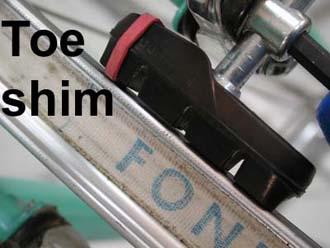

Ne brikat antavat mahdollisuuden säätää myös kallistussuuntaan, mutta toimivat takellellen. Kenkää pitää tavallaan hieroa haluttuun asentoon, niin brikat liukuvat toistensa suhteen ja oikea asento saavutetaan. Hyvä tapa on laittaa loivat puukiilat jarrupalojen ja vanteen väliin, puristaa jarru tiukasti pohjaan ja puristuksen aikana kiertää jarrupalojen kiristysruuvit kiinni. Mutteri ja mutterin puolen brikat, kannattaa varovasti öljytä ja palan puolen brikat jättää öljyämättä, niin palat eivät lähde pyörimään ruuvin mukana ja pysyvät oikeassa asennossa kiristyksen ajan.

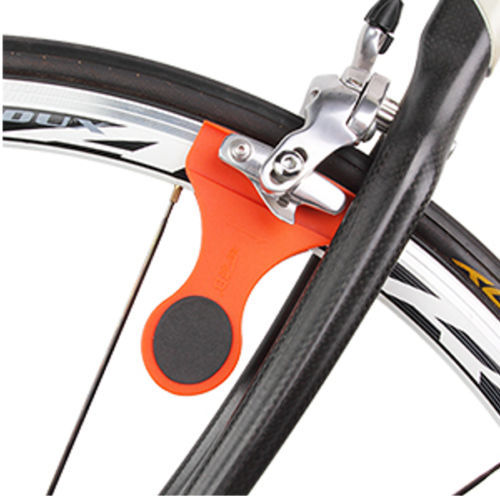

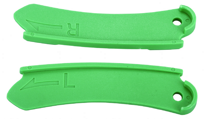

Tuollaisen kiilatyökalun voisi ostaa, jos sattuisi kohdalle. Kuvissa kaksi versiota. Itse olen tehnyt sirklaamalla puurimasta ja vuolemalla kiilat, jotka yleensä ovat kadoksissa, kun niitä tarvitsisi. Sitten tehdään taivuttamalla kartonkisuikaleesta toinen pää kaksinkerroin asemoimaan jarrupalat hieman auraamaan, jotteivät vingu. :(
Sinulle Vilijami voin ehdottomasti suositella jarrupalakiilaa. Helpottaa mutterin puolen öljyämisen ohella jarrupalojen säätöä niin paljon, että ihan nauratta, miksi on ennen tapellut niiden kanssa.

Juu, hämmentävästi on myynnissä järkevään hintaan vain kyrillisillä kirjaimilla kirjoitetuilla sivuilla, muuten hinnat ovat kohtuuttomia siihen nähden, mistä on kyse. Pitäisiköhän 3D-tulostaa tuollainen pari itselle. :roll:
Yksinkertainen työkalu, muttei asiallisesti myynnissä. Hämmentävää. Tässä kuitenkin hätävarakikka palojen aurauksen säätämiseen ja sivu, missä muutenkin asennuskikkoja jarrupaloille.
http://www.parktool.com/blog/repair-hel ... -section-4
ED. Löytyi paikka, jossa hinta on siedettävä. http://www.ebay.com/itm/Super-B-TB-BR20 ... 1903676325
Hintahaitari näyttää olevan 8-55 €. :shock:
Tässä hyvä sivu tarkastella tuota nipistinmallia. http://ruedascarbono.triathlongo.com/?p ... epair-tool

No entä tämä? http://www.ebay.com/sch/i.html?_from=R4 ... r&_sacat=0
Alle 7€ postikulujen kans.
