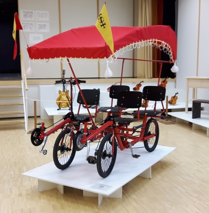

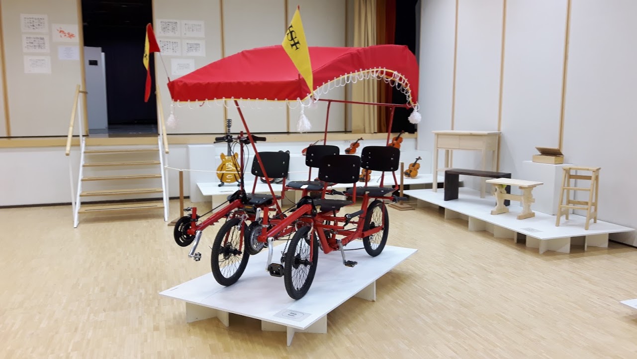

SH30 ehti aikamoisen äherryksen jälkeen Jyväskylän kansalaisopiston kevätnäyttelyyn.
- Liitteet
- SH30 20170421.3.jpg (313.63 KiB) Katsottu 5603 kertaa
- Sh30 2017.04.21.2.jpg (296.05 KiB) Katsottu 5603 kertaa
