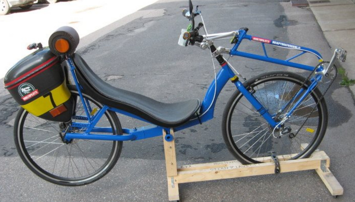

Muutosta ilmassa . Laitoin uutta kuvaa FB:hen . Jos kiinostaa , niin siellä voi siikata . Kolmelle vaihteelle jätin pyörän .
Uskomatonta kuinka niilläkin pärjää , näitä järviä kiertäessä . Kertaakaan ei käveleen joutunut . Pitää vain rytmiittää vauhti enen nousua , ettei kierokset laske liian nopiasti .

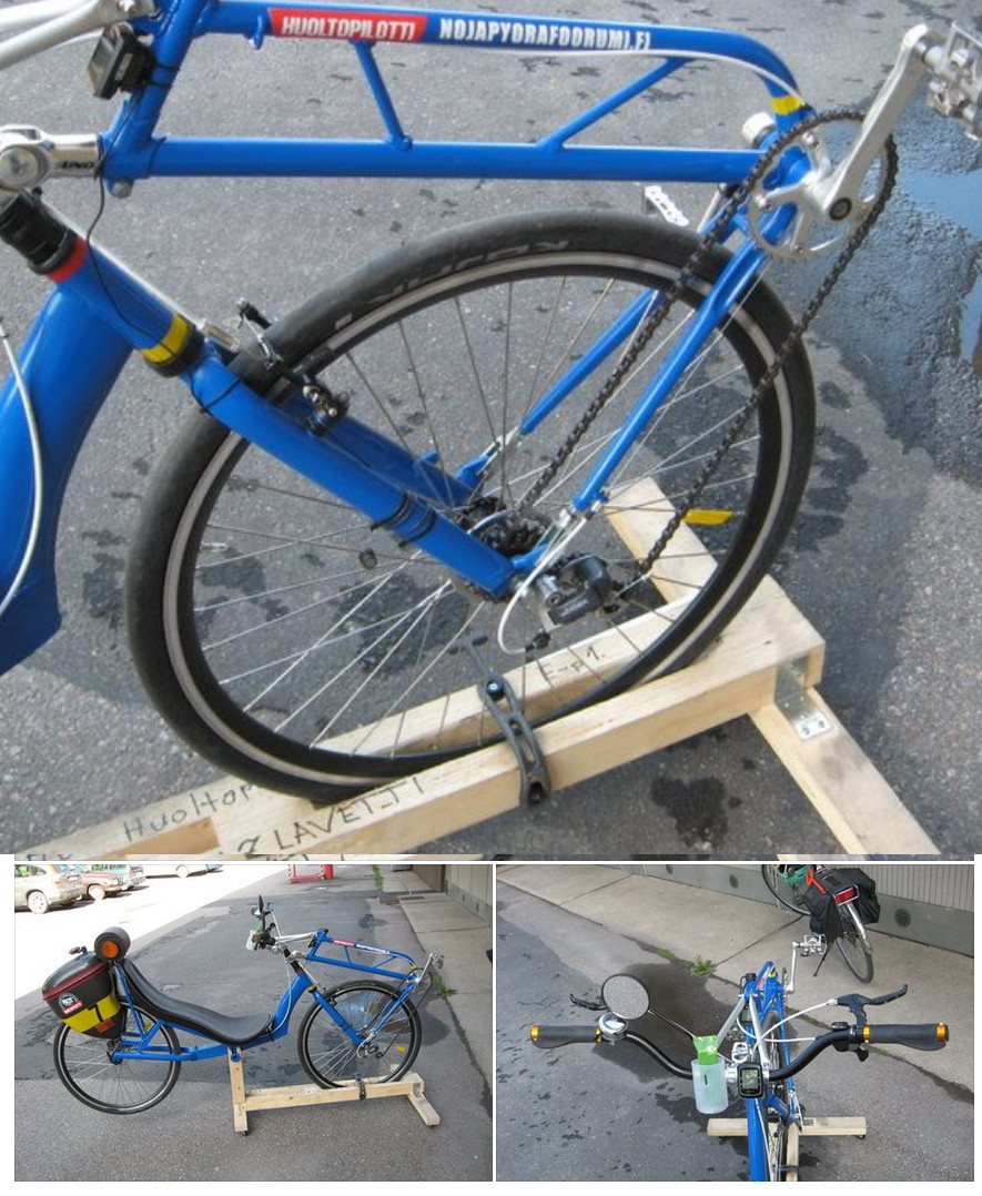

Muutosta ilmassa . Eteen on vaihtunut 3 ratasta .Vanhoissa kammissa tuli vääntymää , luottamus meni niihin . Kauramoottori varmaan vääsi liian suurella "voimall". :twisted: :twisted:
Välityksiä siis lisää . Takapoksi otetaan pois ja sen tilalle laitan sivulaukku telineet . Näin saan painopistettä kuormalla alemmaksi . Niskan taakse pitää kehittää kevyt kiinike putkilaukulle.
Ei taira tämäkään pyörä koskaan olla lopulleen valmis. Nyt sillä ajettu 1401km tarkalleen . Mukava on ollut muuten ajella . :mrgreen:
