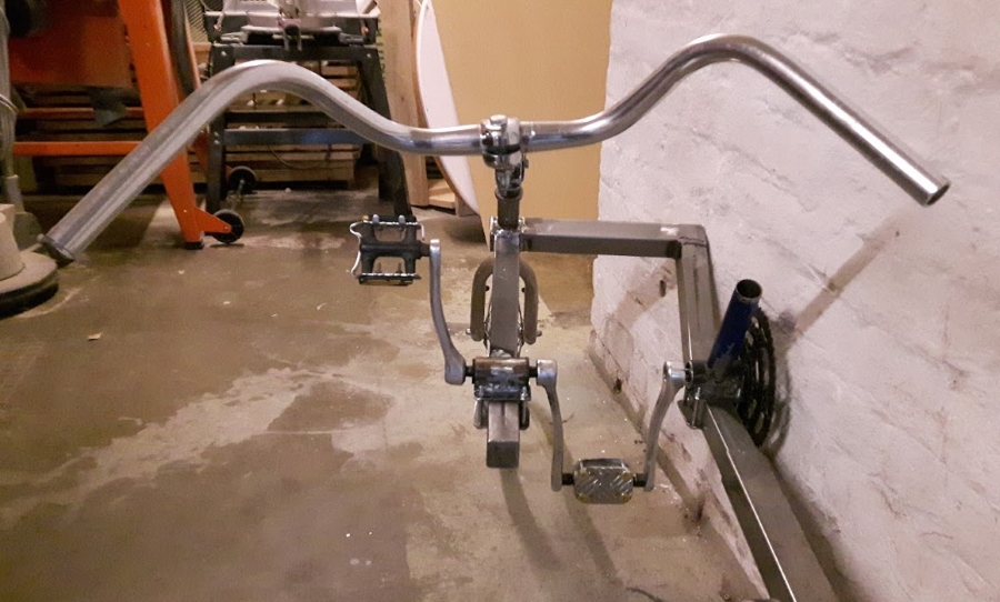

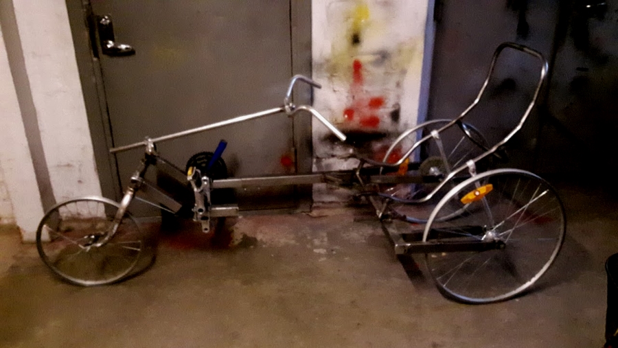

SH31 on kohta maalausta ja varusteita vaille valmis.
SH31 2017.11.23.5.jpg (295.42 KiB) Katsottu 6823 kertaa
SH31 2017.11.23.6.jpg (318.29 KiB) Katsottu 6823 kertaa
SH31 2017.11.23.7.jpg (325.14 KiB) Katsottu 6823 kertaa

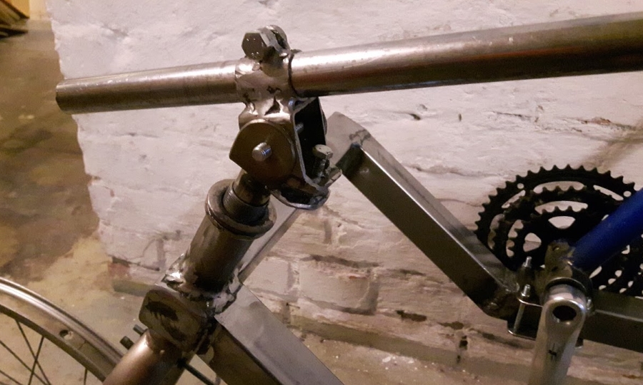

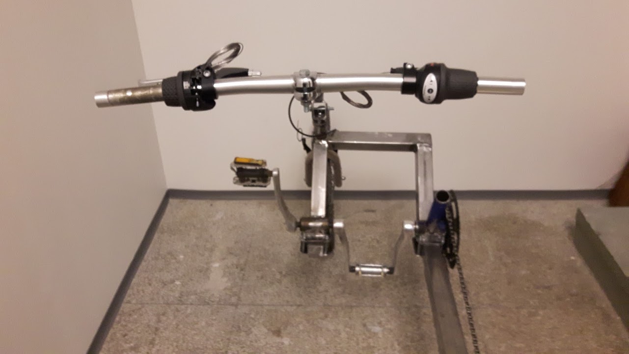

Re: SH31
öö, ei tuo tuollaisella ohjauksella kyllä toimi vähänkään tiukemmassa mutkassa. Kädet ei yletä ja jos kuski roikkuu ulkokurviin tangon mukana niin kippaa herkästi nurin :( Taitaapa tanko ottaa polviinkin kiinni jos ei ole ihan keskiasennossa?
Re: SH31
Olen ajatellut, että ulkokurvissa ohjataan vain toisella kädellä eikä vartaloa kallisteta. Tangon korkeuden voi portaattomasti säätää. Koeajot osoittavat pitääkö ohjaus muuttaa. Kun löytyisi sopiva nivel, voisi ohjauksen muuttaa siten, että ohjaus tapahtuisi ohjaustankoa kääntämällä pystytasossa, tai sitten Petrin virtuaalinen ohjaus.
Re: SH31

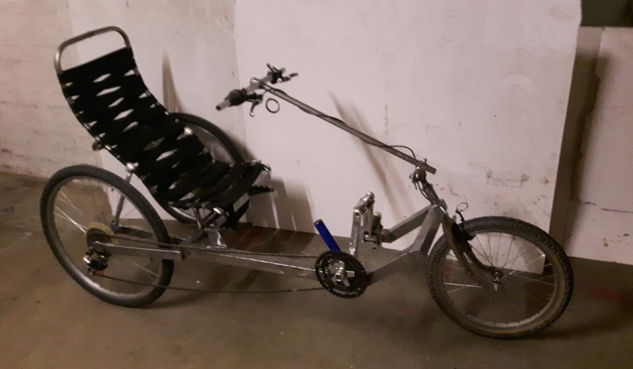

SH31:n ensimmäiset koeajot ajettu. Ihan mukavalta tuntuu. Istumaan meno on todella vaivatonta, kun ohjaustangon voi kääntää sivuun. On aivan kuin istuisi tavalliseen tuoliin. Ajossa ohjaus toimii hyvin. Ei rupea etupyörä väpättämään, kun ei ole niveliä, sauvoja eikä vaijereita. Poljinsysteemi erikoisuudessaan oli kohtalaisen vaikea tehdä, mutta tuntuu toimivan. Vielä on asentamatta takapyörien jarrut, jotka toimivat yhdestä vivusta (etupyörän toisesta), vaihteiden asennus, takaboksi, lokasuojat, sähköavustus ja maalaus. Jotenkin tuntuu ihan mukavalta ajopeliltä näin vanhalle miehelle, mille se on suunniteltukin ja erikoisesti liikuntavammaisille. :mrgreen:
SH31 2017.12.04.3.jpg (245.73 KiB) Katsottu 6505 kertaa

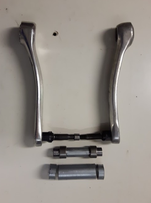

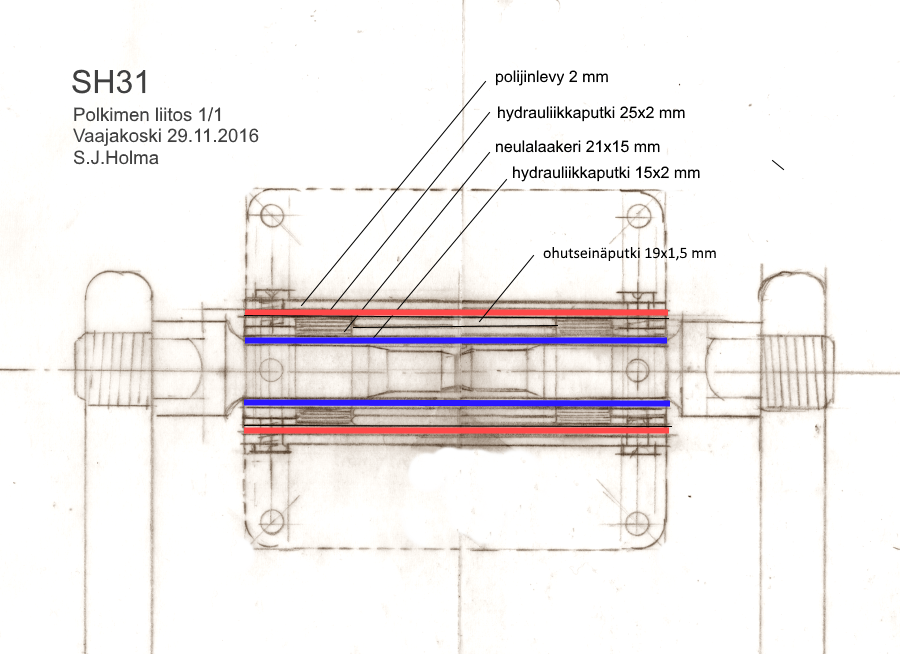

Saisko polkimen rakenteesta tarkempaa kuvaa ja tietoa?

Re: SH31
Tuohon kun istuu polkemaan ja jalka peittää tuon sivulla kulkevan runkoputken... tuntuuko kuin koko etupää olisi ihan irrallaan? Maantie vain vilisee alla... :)
Trike-kuski näkee sentään aina runkoputken ja etupuomin. :mrgreen:
Re: SH31
Tätä kuvaa kun katsoo, tuntuu jotenkin oudolta, kun ei ole (myös) etuvetoa. :mrgreen: Eihän tuo vaatisi kuin taittopyörät haakukan tyven kohdalle. Ymmärrrän, ei sitä tarvitse, mutta kun olen niin tottunut etuvetoisiin ja taittopyörällisiin. Samalla tavoin kuin kuparinen keskellä näkyviin runkoihin. :oops:
Re: SH31
Minkästyyppisesti tuo notkuu, kun sitä poljetaan. Ketjulinja ei varmaan jousta, mutta tuntuuko tuon poljinakselin synnynnäinen kaksiosaisuus. Kauheasti tekisi mieli kokeilemaan. :P

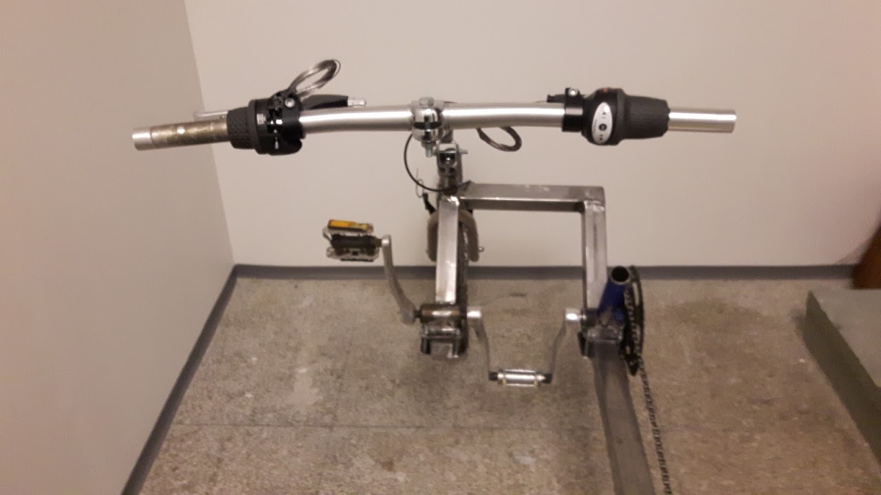

Re: SH31
Hieno pyörä taas!
Tässä kehittelykuvia. Ylemmästä kuvasta puuttuu pieni putken pätkä, joka yhdistää poljinakselien päät, ja joka näkyy alemmassa kuvassa. Osaa putkista joutui sorvaamaan sopiviksi.
Polkimen liitos 29.11.2016.png (404.67 KiB) Katsottu 6308 kertaa
Poljinliitos 2017.10.06.jpg (86.38 KiB) Katsottu 6308 kertaa
Minun poljinvoimilla en ole huomannut notkumista. En ole ainakaan vielä saanut kummempia tuntemuksia "poljinakselin synnynnäisestä kaksiosaisuudesta". Saa nähdä miten käyttäytyy ajan ollen. Viimeistään Nokialla pääsee kokeilemaan, ellet tule aiemmin käymään Vaajakoskella. :mrgreen:
