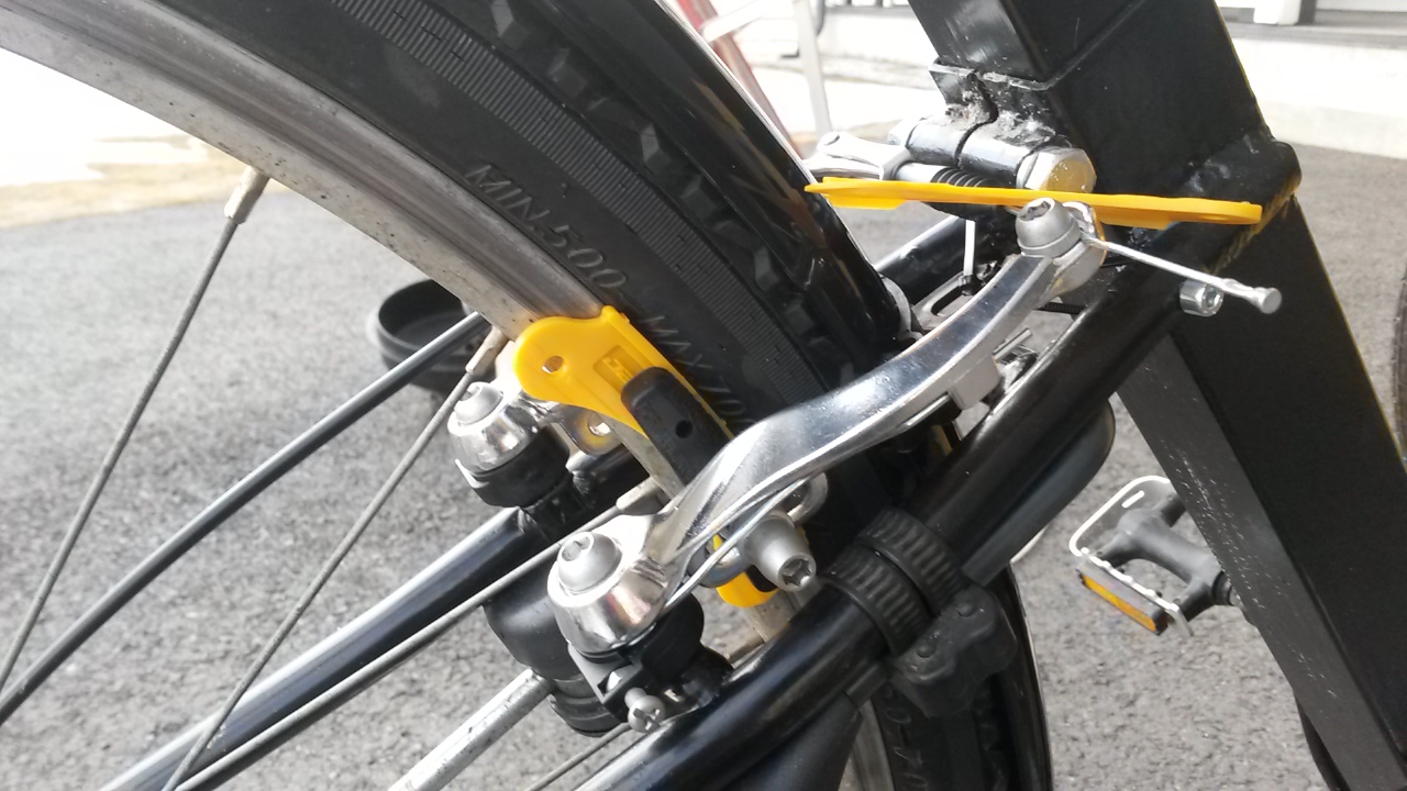

Jarrupalojen säädöstä tuli helppoa kun hommasin säätöpulikat.

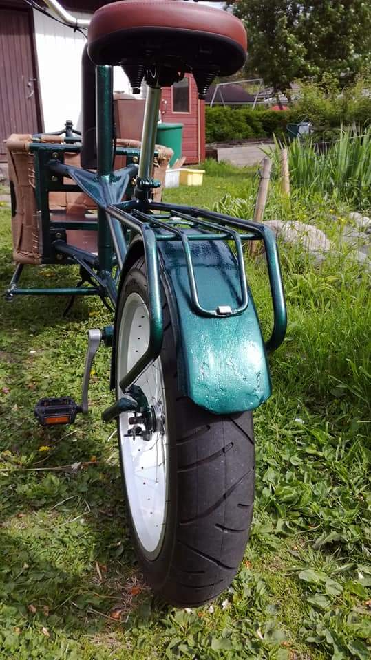

Vaihdoin cruiserjakkaran, vielä pitäs saada ruskeat nahkatupet ohjaustankoon.
Takalokarinkin asensin. Etulokasuojien tarpeellisuutta vielä mietin?

Lokarin korvikkeeksi renkaan muotoon leikattu kumilevy tuohon lavan taakse alakulmaan. Siis kohtisuoraan renkaaseen nähden. liippaa veden pois renkaasta ja estää isoimmat roiskeet. toimii hyvin skootterin eturenkaassa.

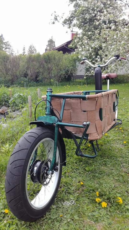

Etupyörän ulkopuolinen tuki on järkevän näköinen suistaja, jos sattuisi törmäämään esteeseen. Se pitää pyörän pituussuuntaisen asennon, mutta jaksaako se estää akselin kallistumisen esim. kaarreajossa, kun hitsauskohta on kovin kaukana. Vai riittääkö akselin sisemmän kiinnityskohdan jäykkyys jo sinällään pitämään pyörän pystyssä.
Kaikki tähänastiset korkealaatuiset kuvat ovat suorasta rungon asennosta. Kiinnostaisi miten takarunko kallistuu kun runkonivel kääntyy ja "nouseeko sisempi pyörä" vai miten nivelkouran vinoudet vaikuttavat. Yksi arveluhan oli, että laatikko menisi hieman nyökälleen.

Etukiekon kiinnitys on varmasti riittävän jäykkä. Putki on 30x30x2 kokoista, siis tarpeettomankin jämerää.

Ei takarunkokaan niin hirveän paljon kallistu. Kädet ja hartiat painottavat kaarteessa ulkokaarteen puolta, mutta niinhän näissä aina, jos ei tee sellaista kaarevaa putkea, jossa otetta voi liu'uttaa. Mutta miten silloin ratkaisisi muiden hallintalaitteiden paikan. Onnittelut Viljaminpäivän johdosta!

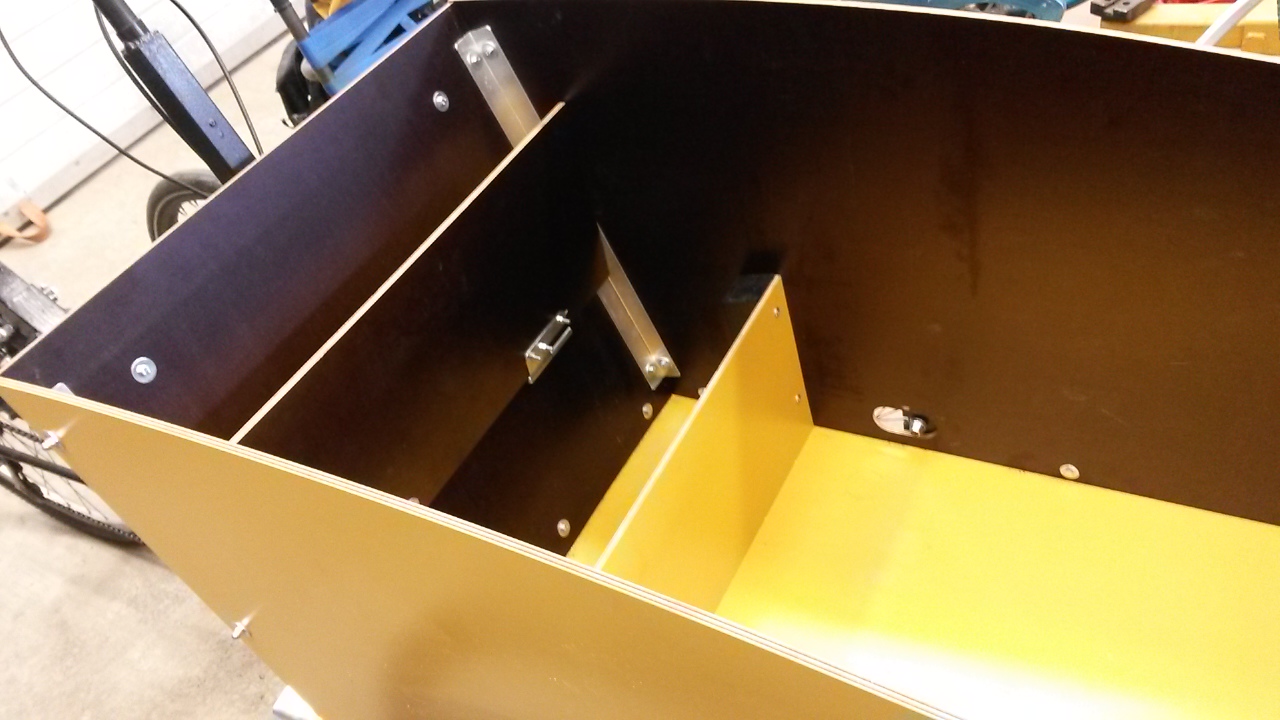

Re: Laatikkopyörä

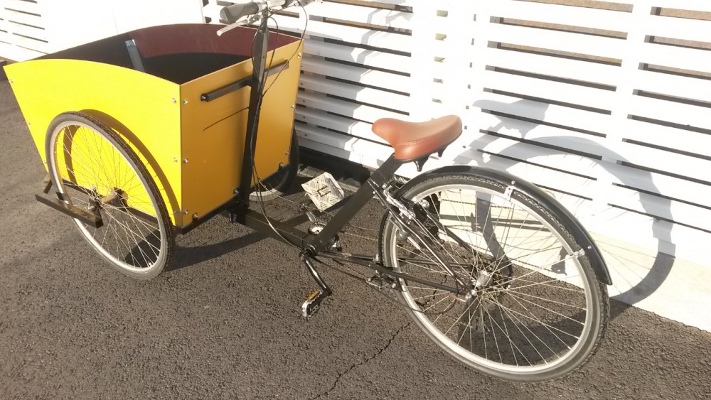

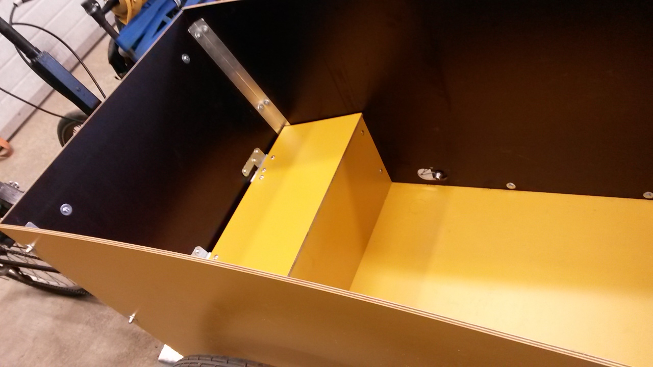

Sain viimein lastenkuljetuspenkin/tavaralokeron tehtyä.

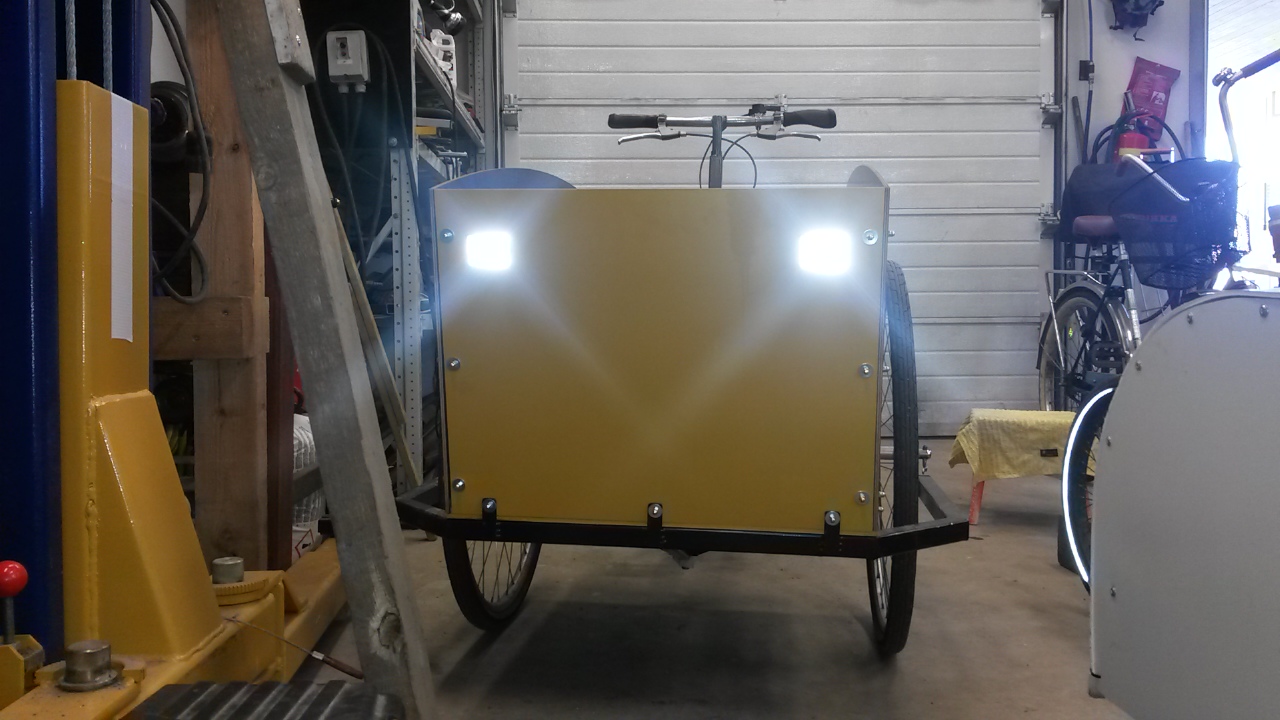

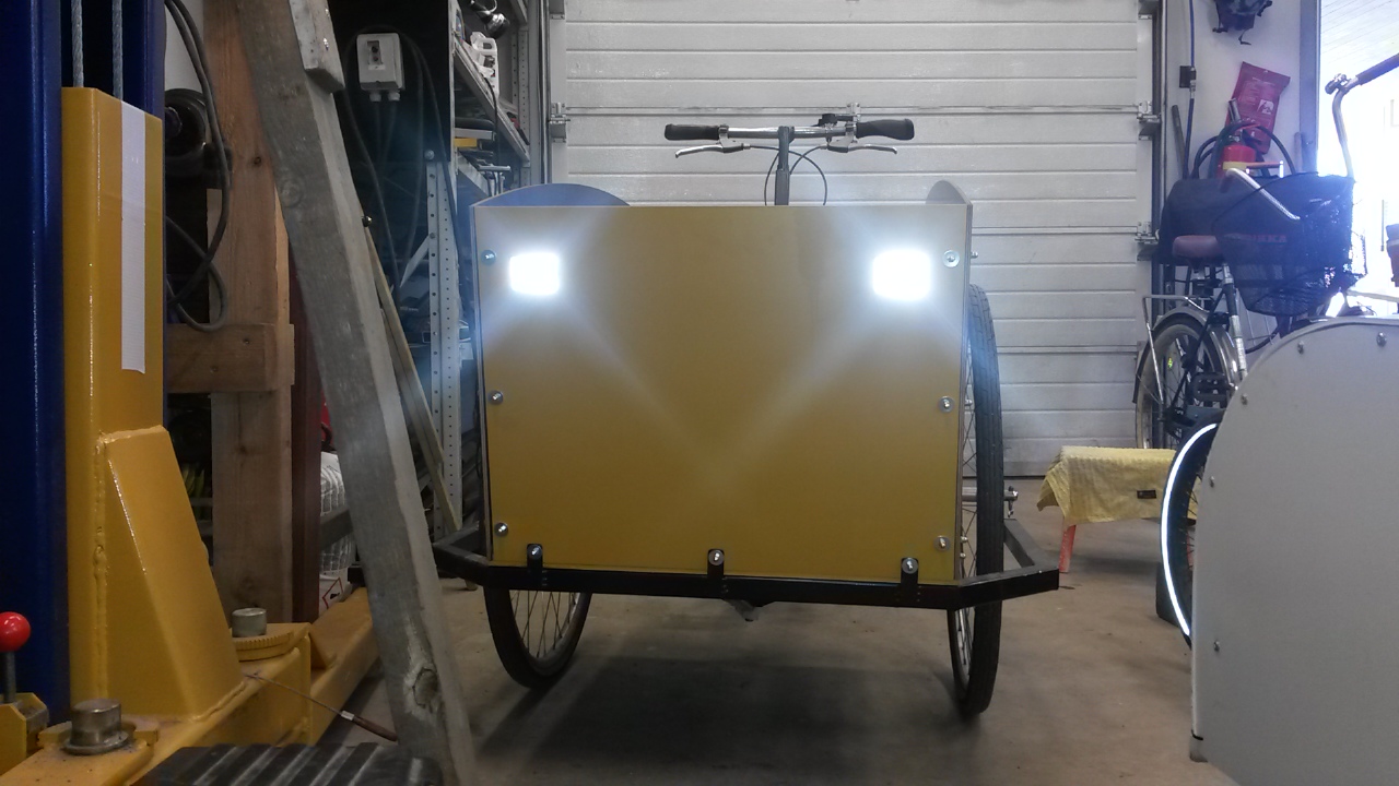

Re: Laatikkopyörä

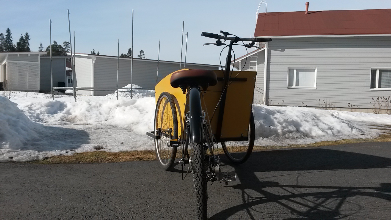

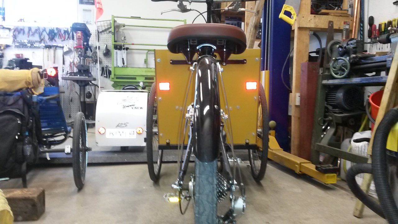

Heijastimet laitettu. Punaiset takaheijastimet on laatikon takareunassa. Onkohan laissa määrätty kuinka edessä takaheijastimet saavat olla? Hienoja heijastinkuvia saa salamalla :D

Viesti Kirjoittaja yaana »
En tiedä määrääkö laki takaheijastinten sijainnista, mutta hahmottaahan pyörän mitat parhaiten, mitä paremmin ulommat osat on merkitty. Mä lisäisin takalokariin punaista heijastinteippiä.

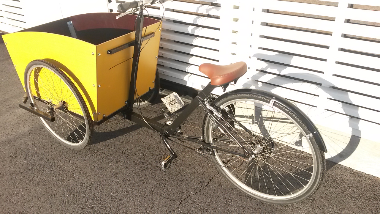

Viesti Kirjoittaja Nebulus »

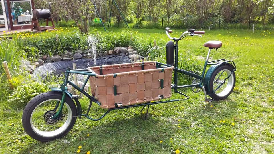

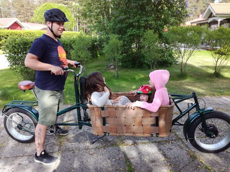

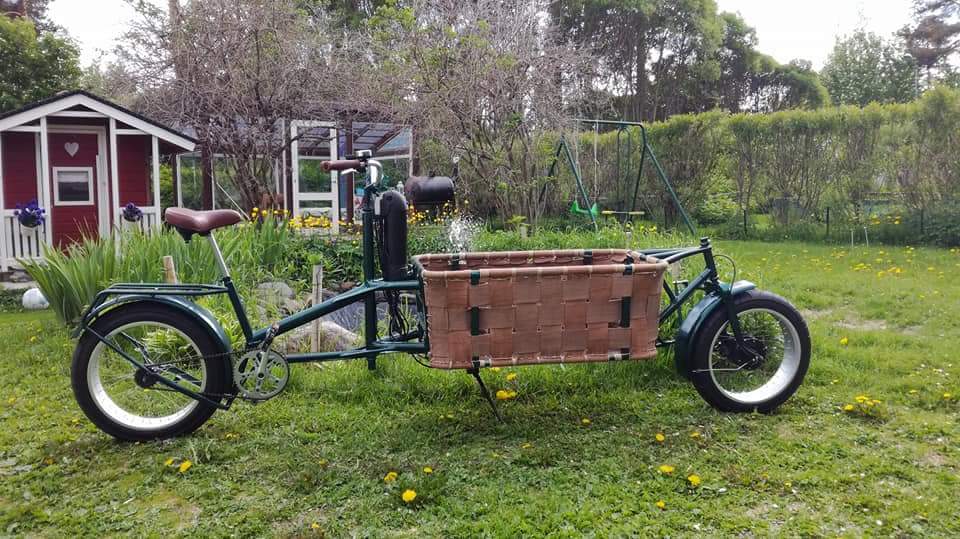

Määkin sain oman kaksipyöräisen laatikkopyöräni ajokuntoon eilen. Läski sähköavusteinen laatikkoponi, koska miksipä ei? :)
Runko on kierrätystavaraa, osia on yhteensä kolmesta pyörästä ja yhdestä vuodesohvasta. Eka rakentamani pyörä, samalla sai opetella mig-hitsauksen. Sähköapu on 250w.

Erittäin hieno, suorastaan tyylikäs!
