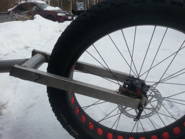

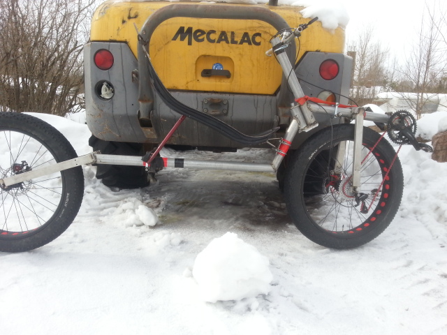

Jep, uudet dropparit paikoillaan. Piti toista haarukkaputkee rälläköidä ja vääntää samalle linjalle. Tiukaan sai vääntää vaikka aukasin saumoja - luulis kestävän. Ajaessa näytti riittävän suoralta, eikä ohjausnivelkään enää tainnu hipoa reittä. Samalla hitsasin vaihtajalle kierrepalikan.
Epävarma olo kun tuohon istahtaa, koko pyörä notkahtaa kun rengas painuu - tuntuu ku runko pettäs, varmaan tottuu.
Taitaa olla vähän ketterämpi ku 2WR, kääntyy jyrkemmin.
Jarrukiinnikkeet jos huomenna sais ähellettyä.

Kokeile ottaa renkaat vallan pois ja testaa miten pelkkä runko taipuilee kun istut/ poljet.
Noin pitkän rungon täytyy olla yllättävän isohalkaisiainen ollakseen jäykkä.

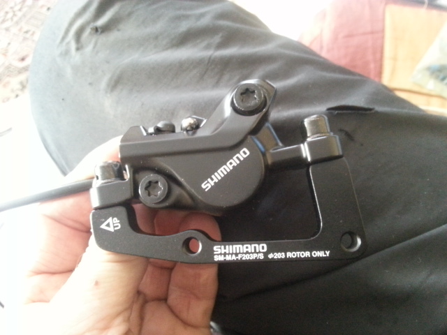

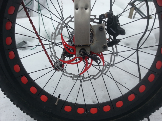

Tommonen hydraulinen jarru pitäs sitten osata asentaa, onko tuossa mitään huomioitavaa, vaijerivetoisiin nähden?
Kahvasta puristaen jarrupalat meni kyllä sisäänpäin mut ulospäin piti varovasti vääntää paloja? Miten tuon kuuluis palauttaa?
Re: MBB-tavaratandem
Eikös noi toimi aivan kuten autossakin eli ei ole erillistä palautusta ja keskittää itse itsensä. Ei siis kannata käyttää jarrua ilman paloja tai levyjä.
Tuolle on helppo tehdä kiinnytyskorvakko. Ei tarvitse kuoppaa kiinnityspulttien välille eli muotoilematon latan pätkä käy mainiosti :)
Kiinnityskorvakkoa tehdessä kannattaa jarrussa olla levylle sopiva adapteri paikoillaan. Jos teet 205mm adapterilla ja 165mm levyllä korvakon niin toimii tuolla yhdistelmällä, mutta osien vaihtaminen erikokoisiin ei onnistukkaan. Näissä on vielä sekin hauska että edessä ja takana käytetään erilaisia adpatereita samankokoisilla levyillä.
Teen sen noilla osilla ja levy on varmaan tuon 203mm. Etujarrunahan tää on myyty ja eteen se tuleekin, vaikkakin vetävään kiekkoon. Taakse tulee sit vaijerivetonen ja pienempi levy.
Mulla on nuita samoja jarruja Azubissa. Ei siinä mitään sen ihmeellisempää ole, muuta, kuin että kahvasta ei saa puristaa, jos ei jarrupalojen välissä ole mitään. Mäntä saattaa pullahtaa pois paikaltaan. Männät ei varsinaisesti palaudu itsestään. Jos niitä pitää jostain syystä saada painettua takaisin sisälle päin, niin palat pois ja varovasti rengasraudalla tjms. vääntää männät takaisin sisälle. Letkun lyhentäminen tietenkin on vähän erilainen operaatio, kuin vaijerijarrun vaijerin lyhentäminen.

Hydrjarrun asennus
Hydrjarrun asennus
Tommosta settiä yritän asennella - pitää viel irrottaa ku levyn "sahalaita" hinkkaa yläpuolella, alhaalta taas turhankin kaukana. Eiköhän se siihen pikkuhiljaa.
Viestit: 17986
Jarru saatu pellaamaan, tekniikalla yritys ja erehdys :mrgreen:

Takahaarukassa on 2 läpireikää, joiden kohdalta seinämät oli lommolla - oikaisin minkä kykenin. Varmaan pyörän heikoin kohta, pitäskö nuo reijät tulpata?

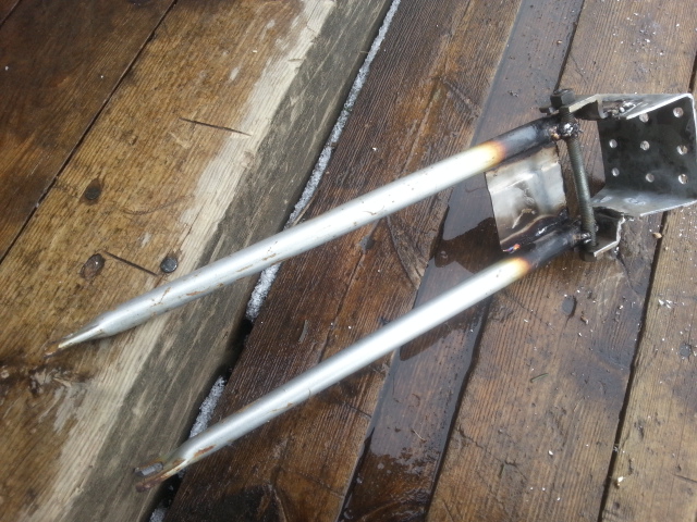

Kouran alaosan jäykiste
Putken suikaleesta tein jäykisteet alalattaan kun oli epäilystä, ettei muuten kestä.

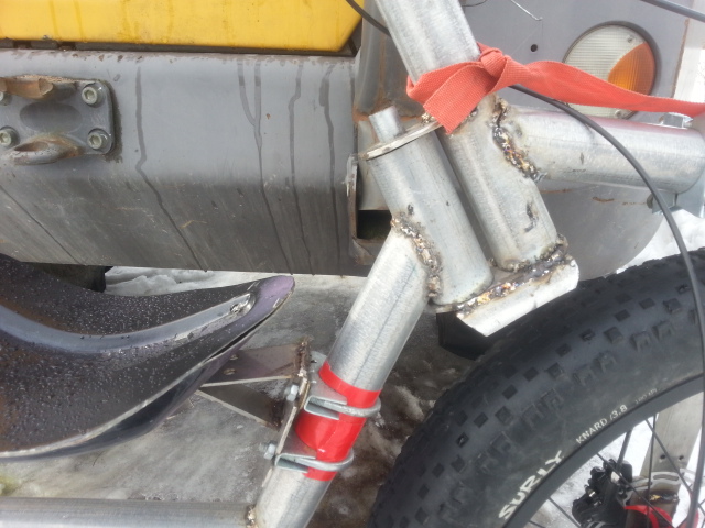

Penkin takatuki
Penkin takatuki
Terpalle tein oman takatuen.

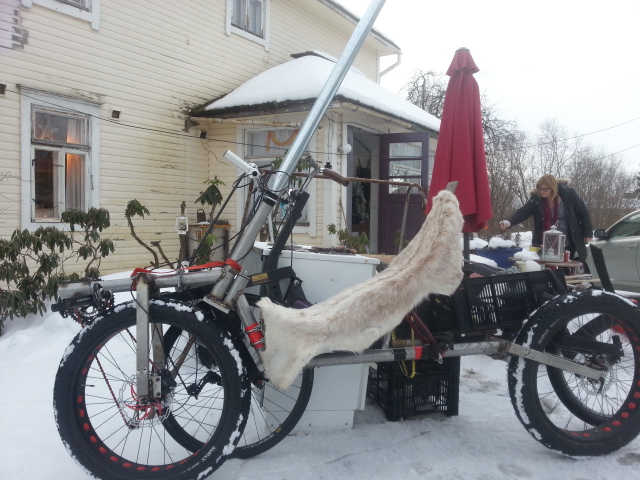

Tämän hetkisessä kunnossa, takakeskiökelkka ja rungon katkasuliitos vielä - oisko se sitten siinä :?

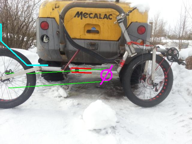

Sittenpä pitäs pähkäillä, mihin se katkasukohta tehdään? Penkin takatuen takapuolelle, etuosa jää pitkäksi, joka on kuljettamisen kannalta hankala. Penkin takatukea joutuu myös siirtämään tai sitten isommat klemmarit, ett mahtuu paksumman putken päälle.
Takatuen ja takakeskiön väliin - onko tuossa mitään ongelmaa? 2WR:ssä holkin pituus on 350mm ja toistaseksi on kestänyt, onko tuossa lyhentämisen varaa, ehkä sen 50mm uskaltaa.
Tandemperäkin pitäs osata jo aatella ja suunnitella, ettei tuu suurempia ongelmia, sitä asennellessa - lähinnä mitotus, ett takakuski mahtuu polkemaan.
Eikös tuo katkea ohjausnivelestä, kun vetää akselin pois? Pyörä hajoaa kolmeen suurinpiirtein saman kokoiseen osaan ja holkin lisäksi ei tarvitse purkaa penkkiä pois.
Tavaratandem suunnitelma.JPG (65.01 KiB) Katsottu 3246 kertaa
Siinä taas piirtelyä, tuon verran pidempi, pitäs tandemperän olla. Etupenkkiä joutunee vähän nostamaan, ett mahtuu takakuskin jalat pyörimään. Punasten viivojen kohdalle, holkkiputki.
No juu, periaatteessa - akseli on nyt tiukka, ei vetämällä lähde. Vasaraa joutuu tarjoomaan.
