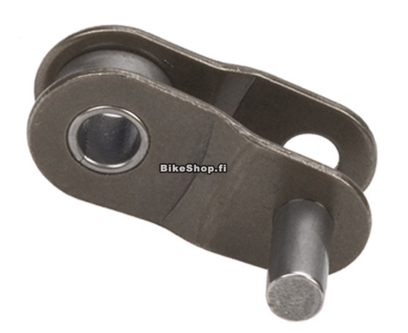

Semmoinen tuli nyt vastaan tässä moottorin asennuksessa, että huomasin Nuvincia purkaessani, että toi kuvassa moottorista taka-akseliin vedon siirtävä ketju oli ihan älyttömän kireällä! Sellainenhan mun käsittääkseni kuluttaa laakereita. Nuvincin akseli oli 8mm ja tässä Gmacissa 10mm. Tämä tarkoittaa sitä, että tuo lyhyt ketju ei enää riitä, vaan joudun laittamaan yhden lenkin lisää. Nyt se on siis liian löysä. Pitänee viritellä torque armiin ylimääräinen rissa, jonka kautta se ketju kulkee. En viitsisi lähteä viilaamaan akselin hahloa syvemmäksi, toki kyseessä on vain n. 1,5 mm, joten ehkä sekin olisi vaihtoehto. Metallia siinä kyllä riittää. Vois ehkä olla kuitenkin järkevämpi ratkaisu kuin tuo ylimääräinen rissa ;-)

Onko Arto half-link sulle tuttu osa? Sellaisella voisit kenties ratkaista tuon ongelman.
No kiitos, Kristian, tuohan se on, jolla hommahoituu kätevimmin. Enpäs tiennyt moisen olemassaoloa! Tikkurilan pyörähuollosta saattaisi löytyä.
