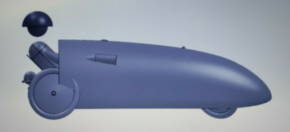

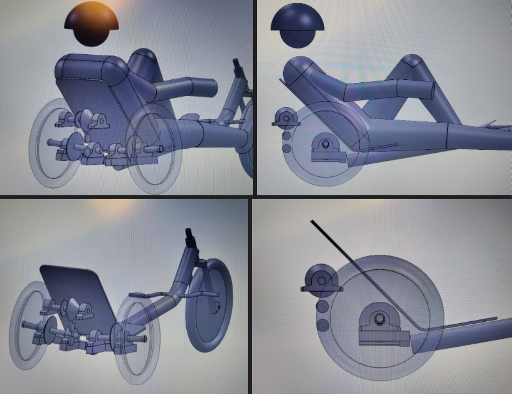

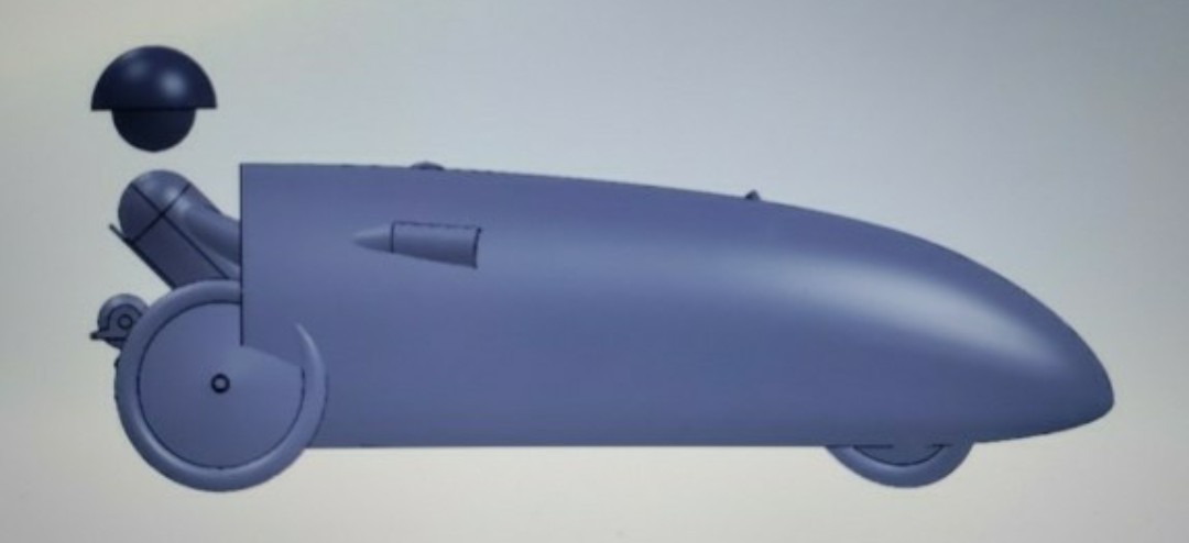

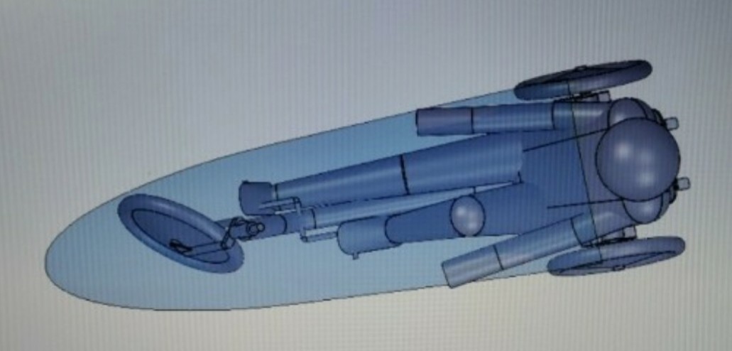

Re: Yksinkertainen katettu nojapyörä
Maavaraa saisi sijoittamalla väliakselin varsinaisten akselien taakse ja yläpuolelle, ehkä vähän alemmas kuin näissä piirustuksissa. Piirretty pakka ja vaihtajan rullat.
Polvi- ja lonkkakulmat käyvät aika tiukassa 175mm kammilla :roll:
Tämä kestäisi n. 0,6g kaatumatta. Etupyörältä varmaan loppuu pito ja se lähtee puskemaan ennen kuin tämä kaatuisi edes kuivalla, puhtaalla asfaltilla.
Akseliväli 160cm, raideväli 75cm, istuinkorkeus 20cm, nojakulma 45°, keskiön korkeus 35cm.
Voiko eturenkaalle jäädä liian vähän painoa niin, että ohjaus ei toimi kunnolla normaaleissa ajotilanteissa?
Viestit: 7580
Sivukuvasta kun vertaa kuskin napaa 406 kiekkoon, niin näyttää että painopisteen etäisyys on taka-akselista 200mm.
Siis akseliväli 1600mm ja painopisteestä taka-akselille 200mm ja etuakselille 1400mm. Jos kuskin ja pyörän massaksi arvioidaan 100kg ja 7/8 osa massasta (87,5kg) taka-akselille ja 1/8 osa (12,5kg) etuakselille, niin 12,5% ajoneuvon massasta jää ohjaavalle akselille. 20% on ohjaavan akselin vähimmäisohjearvo täyteen kuormatun paketti-/kuorma-auton massamitoitusperusteissa.
Menikö lasku muuten oikein?
Muoks. Laskutoimitusta korjattu
Kyynärpäille tulee tuossa piiroksessa aika tukalat oltavat. Tee romuinstallaatio lankusta, penkistä, renkaista, polkimista, ohjaustangosta ja fiilistele kyynärpäitä.
Miksi väliakseli ei voisi olla penkin etupuolella?
Saisi turhia taittopyöriä vähemmäksi.
Vaihdepakka ei tarvi olla keskellä pyörää vaan se voi olla ihan kiekon kyljessä, tai taka-akselille riittää yksikin ratas, jos vaihdepakka on ensiöketjun takapäässä.
Viimeksi muokannut Vilijami, 24 Joulu 2021, 22:58. Yhteensä muokattu 4 kertaa.
Viestit: 7580
Polkumies kirjoitti: 24 Joulu 2021, 21:21
Mediaanimittaisen ihmisen fysiologia toimii juuri noin.
Sen voi kokeilla nostamalla jalan 350mm korkean jakkaran päälle ja tarkkailemalla polvikulmaa.
Sama kun nousee kaksi porrasta kerrallaan.

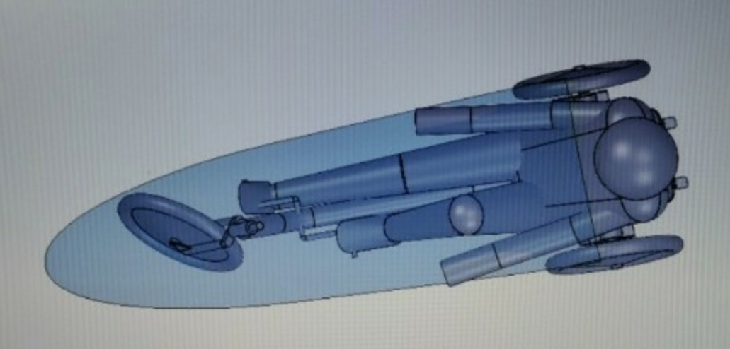

Viestit: 1133
Tavoitteena olisi kaksi vetävää takapyörää, siksi pakka ja vaihtaja ovat väliakselilla, ja vaihtaja jää keskilinjalle ja vaurioille alttiiksi.
Kyynärpäille ei jää turhaa tilaa. Mallailin tilannetta makaamalla kiekkojen välissä. Siirtämällä kuskia edemmäs tilaa saisi lisää, ja ohjaavalle pyörälle tulisi enemmän painoa. Triken taipumus kaatua taas lisääntyisi. Painopistettä ei voi juuri enempää laskea.

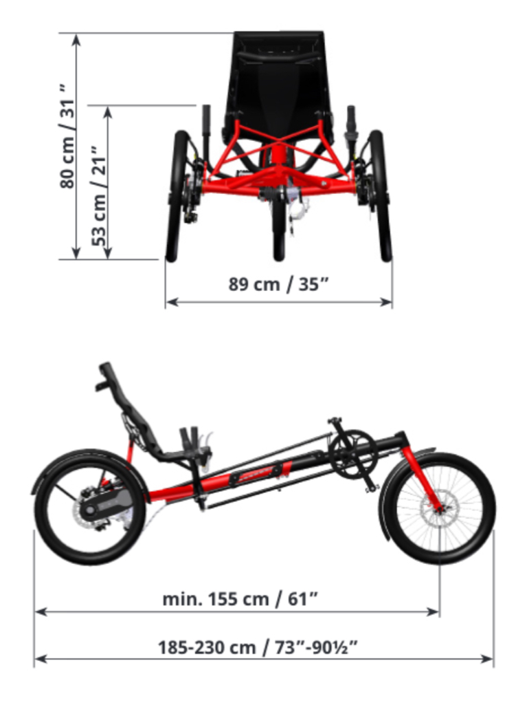

Viestit: 7580
Onko siihen joku pakottava syy (esim. 80cm leveä ovi), että raideväli on noin kapea?
Kettwiesel youtube videon loppupuolella näkyy, että oikeasti saa asfaltilla yrittää saadakseen pyörän kaatumaan. Kettwiesel on leveämpi mutta korkeampi.
https://youtu.be/5567FDvkw1c
Kettwieselin mitat.

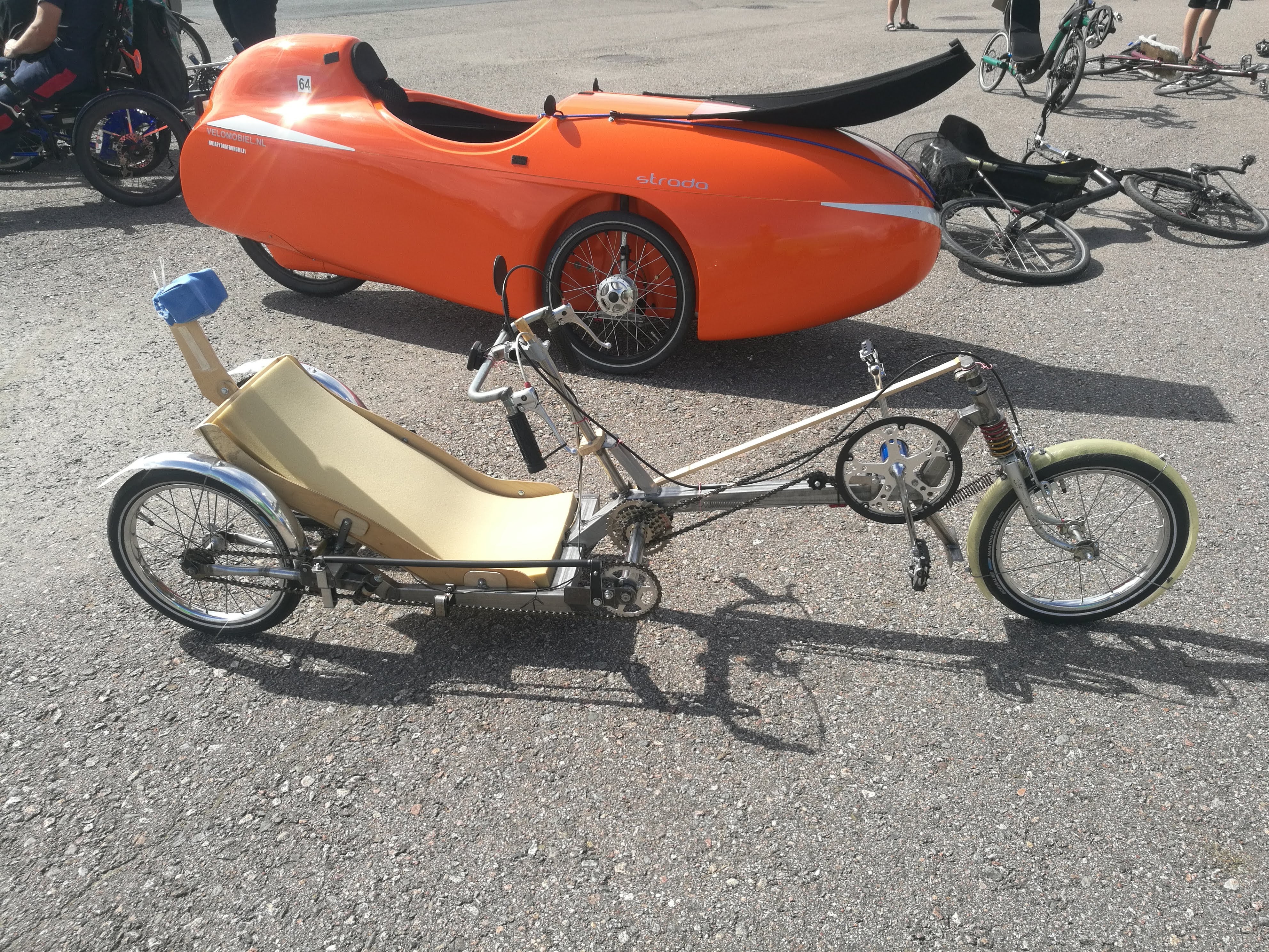

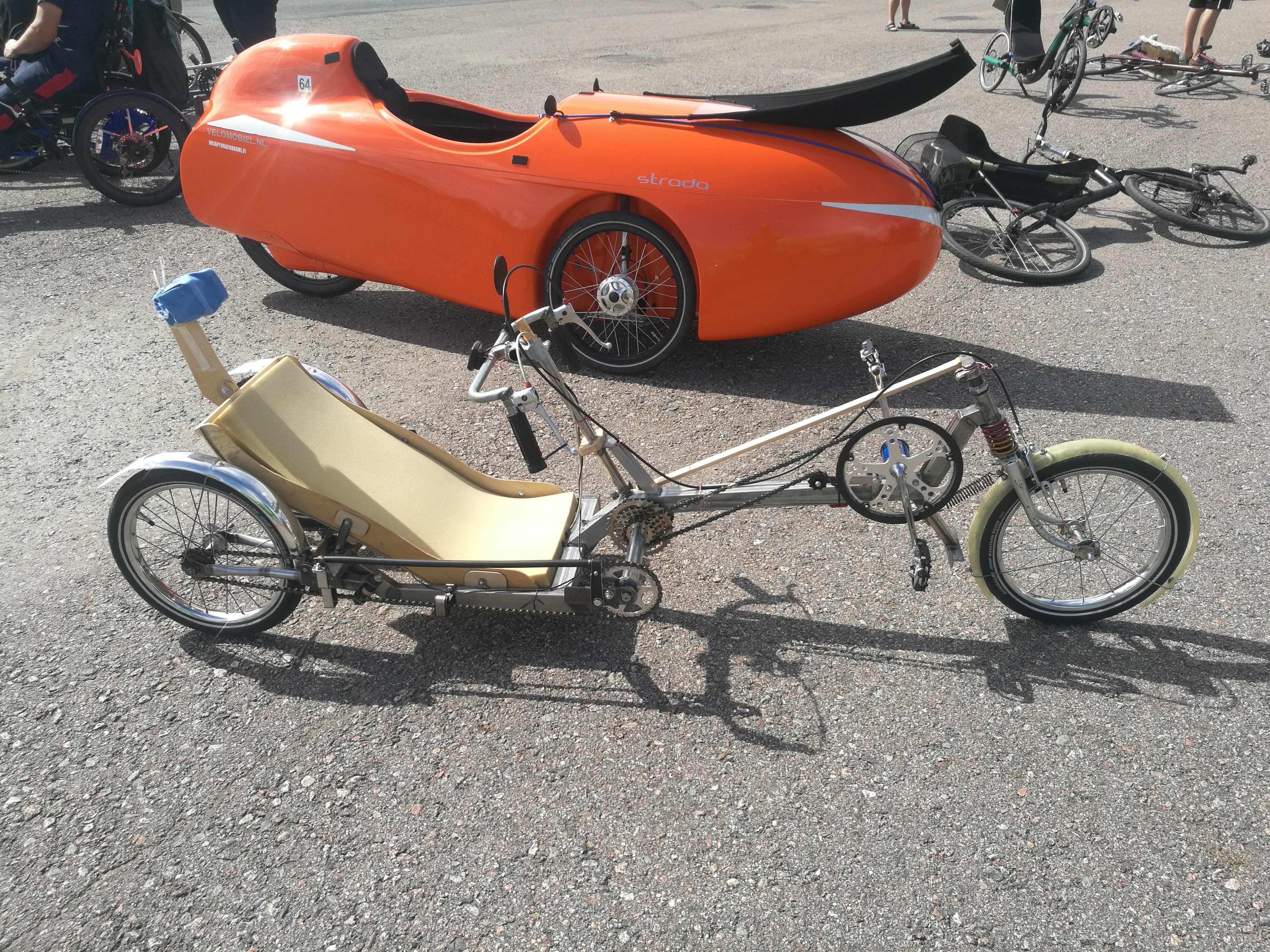

Viestit: 17896
"Kukkakeppiohjaus" toimi omassa deltassani :mrgreen: Kolmipyörä-ketjusta löytyy.
viewtopic.php?p=16401#p16401

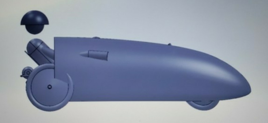

Katteen etuosan mallailua:
Aika tiukka putkilo, josta varmaan polvet ja varpaat tulevat läpi. Niille ehkä omat kuplansa Milanin tapaan. Sama homma takapyörien kanssa.
Vilijami kirjoitti: 25 Joulu 2021, 17:07
Edestakaisin liikkuva ohjaussauva jalkojen väliin?
Ainoa ongelma, että hätätilanteessa saattaa sekoilla sen kanssa, kumpaan suuntaan kääntää.

Viestit: 17896
Muistin tämän deltan joka useampana vuonna SM-kisoissa nähty. Josko siitä mitään inspistä saat suunnitelmiisi. Ehkä foorumilta löytyy tästä lisääkin kuvia, itse en onnistunut heti löytämään.
Viestit: 7580
Tuossa kuvassa näkyy ketjun kiristin, mutta ei vaihteenvaihtajaa ollenkaan?
Liekkö mennyt kahville? :mrgreen:
