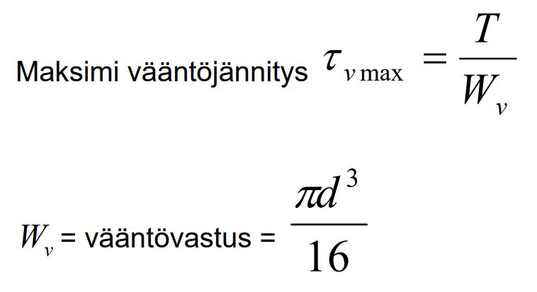

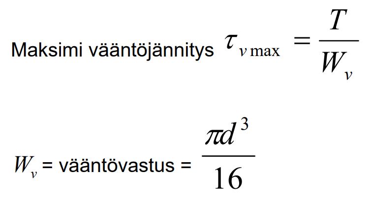

15 mm akselin vääntölujuus on Akselin vetolujuus / neliöjuuri kolme / (0,2 x 153) , jossa suluissa pyöreän akselin vääntövastus.
Tuosta laskettuna ehjä akseli kestää vääntöä 51 Nm, jos työkaluteräksen myötölujuudeksi oletetaan 800 MPa. Jos akseli on S355, 15 mm akseli myötää momentilla 23 Nm. Laskelma on optimistinen, koska kiilauran vaikutusta ei ole huomioitu.
Näissä laskelmissa lasketaan siis momentin ohjautuminen vain toiselle puolelle, eli äärimmäisen hyvissä pito-olosuhteissa jyrkässä kaarroksessa, jolloin vetää vain sisempi pyörä. Oikeasti noin jyrkkää kaarrosta et onnistu aikaansaamaan, joten ulompi akseli ottaa aina vastaan osan vetomomentista. :)

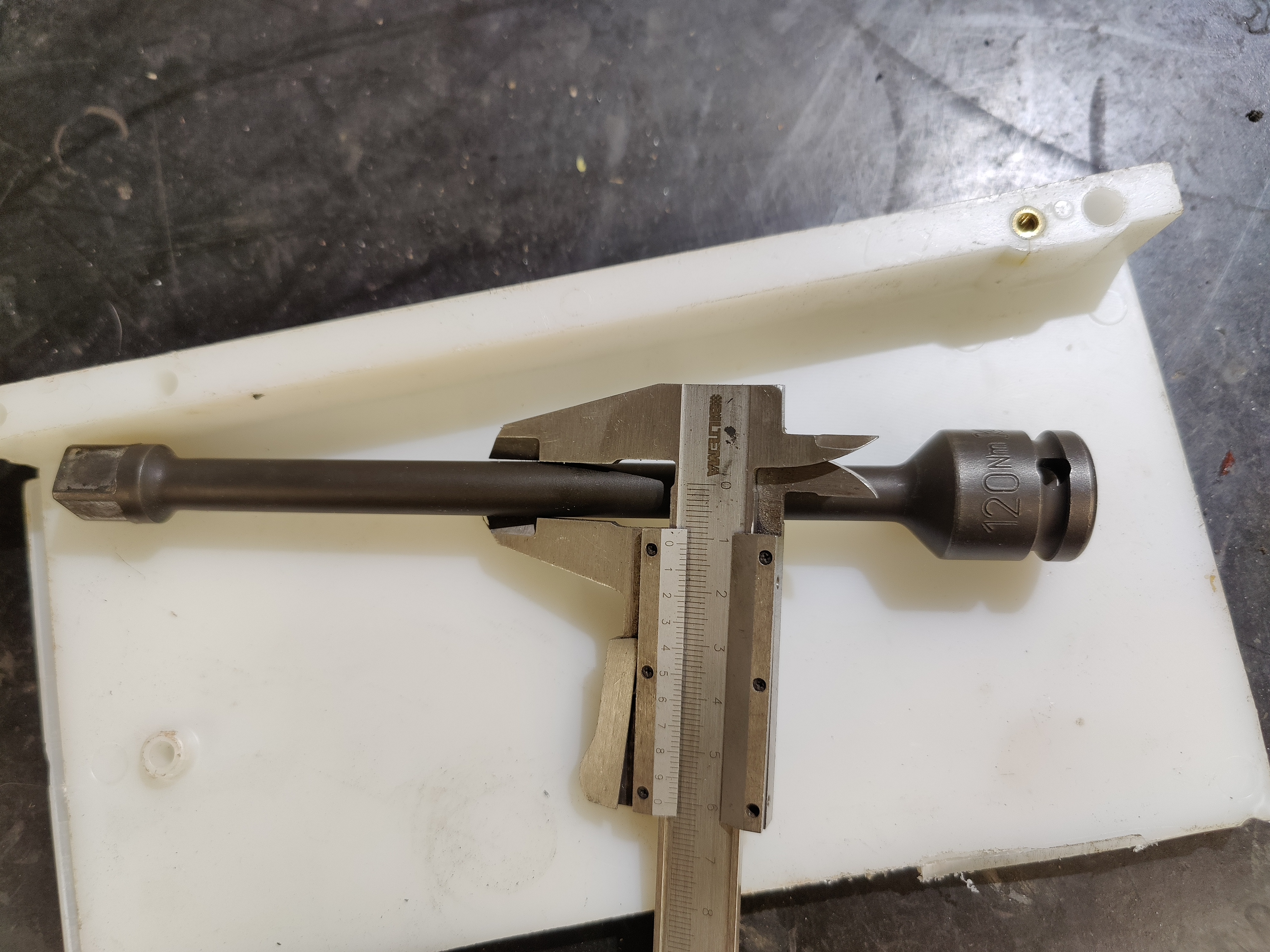

Akseli olisi siis heikko kohta, itse asiassa niin heikko, ettei tästä tule yhtään mitään. Mutta miten tuollainen 15,75mm paksu hylsyjatko voi kestää vääntää 200Nm momenttiavaimella?

En vaan voi uskoa, että 15mm paksu työkaluteräs myötäisi jo 51Nm väännöllä. Auton renkaita vaihtaessa tapahtuu jo pysyvää muodonmuutosta hylsyjatkossa?
Mutta jos noin on ja S355-akseli kestää vain 23Nm, niin voimansiirtoa pitää suunnitella uusiksi.
Viestit: 7579
Re: Jousitettu katettu nelipyörä
11mm paksu ja 120nm momenttivarsi pulttikoneeseen.

Myötömomentti nousee tällä korjauksella kasisatasella teräksellä 51 Newtonmetristä 311 Nm. Ja S355 teräksisellä 138Nm. Hupsista, oli siis yli kuusinkertainen virhe. :shock:
Hyvä, kun olette tarkkana. Älkää koskaan uskoko ketään ilman epäilyä, varsinkaan minua. :mrgreen:

Ja miten tuo 11mm paksuinen momenttivarsi kestää 900nm pulttikoneella kiristää pultit 120nm kireyteen? Jo 15 vuotta on kestänyt.
Viestit: 1133
Vilijami kirjoitti: 03 Marras 2023, 21:22
Kestää sen 120Nm? Mutta miten kestäisi 900Nm... kuinka vahvoja teräksiä sitä on olemassa?
900Nm on iskun huippu, ei jatkuva vääntö. Ehkä se selittää jotain :?
