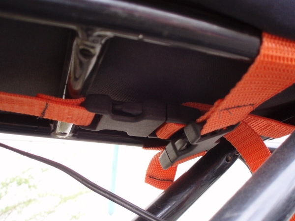

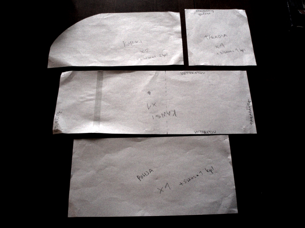

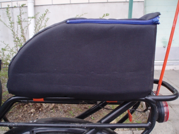

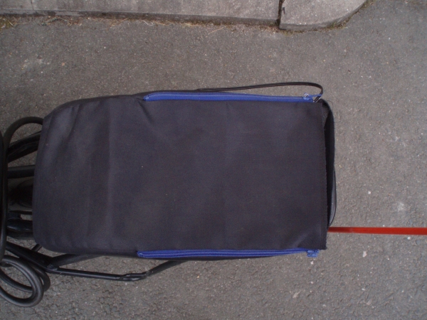

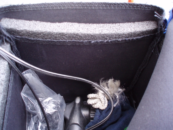

Sori kun kesti, oli kaikkea muuta. Tässä niitä kuvia laukusta. Kiinnityshihnoja on kolme, kaksi poikittain ja yksi pitkittäin. Tätä pitää vielä kehitellä, vaihdan noiden kahden vetoketjun tilalle yhden pitkän niin saa samalla tuon takaosan umpeen. Kannen etuosassa sisäpuolella on irrallaan oleva solumuovi, jolle pitää ommella joku "vyö" jotta pysyy paikallaan. Sitä ei ollut alkuperäisessä suunnitelmassa. Noista kaavoista en tiedä onko niistä iloa kellekään, laukun koko on 28x13,5x15 (pit.xlev.xkork.).
Kaavat, mahtaako näistä olla kellekään iloa
Laukun kiinnitys
Laukun kiinnitys
Sisäpuoli, solumuovitaskut
Yläpuolelta
Yläpuolelta
Sivulta
Sivulta
