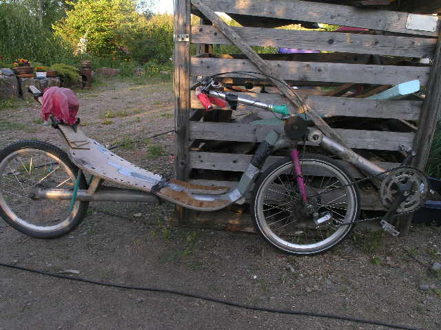

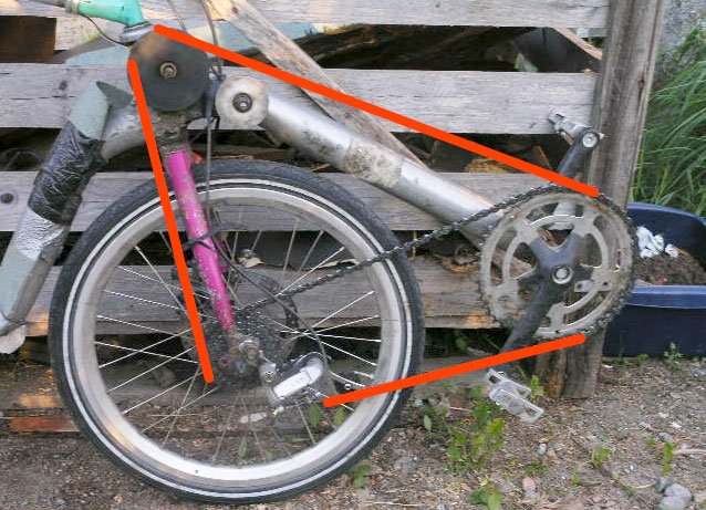

Piti kokeilla vielä kokonaan ilman rissoja, ennakko oletus ol ett pysyy vaikeemmin ketjut käännöksissä paikoillaan mikä varmaan pitikin paikkansa. Mutta koska en sen suuremmin ajatellut asiaa tuli yllätyksenä miten vaikea tuolla oli ajaa. Polkeminen vaikutti niin paljon ohjaukseen ett piti alkuun oikeen miettiä miten tää toimii.

Laita kuva. Tuo on hauska. Selvisikö miten se toimii. Pystyikö sillä tosiaan ajamaan. Ainakaan takaperin pyörittämistä ei kestä ketjut vetokiekon rattaalla. Aina se etukiekko sen verran vinossa on.

Polkemiseen piti keskittyä kun ei vielä ollut lukkokenkiä jalassa ei voinut vetää. Ensiks aattelin ett sama ilmiö ku Cruzbike tyyppisissä (jota en siis oo kokeillu) mutt jotenkin luulen ett se olis kuitenkin helpompaa kun keskiökin liikkuu.
Loivensin penkin kulmaa samalla kun kolmipyörässä se tuntu hyvältä. Eikä hullummalta tässäkään.

No varmasti on liikkuvalla keskiöllä helpompaa. Tuossahan ketju vetää ohjausta vinoon, cruzbikessä ja pythoneissa vain omat jalat niiltä osin kun ei hallitse kohtisuoraa polkemista. Aiemmin jo todettu että ketjuvoimat ovat suurimpia yksittäisiä pyörään vaikuttavia voimia, kova homma on käsillä kiskoa vastaan :D

Ennakkoluuloton kokeilu. :) Minulta olisi jäänyt kokeilematta ja sekin tieto saamatta, miltä tuntuu, kun koko ketjuvoiman momentti pitää pidätellä ohjaustangosta kiinni pitämällä. Miltä se siis tuntui. Pystyikö tuolla oikeasti polkemaan. Kiemurteliko ajo polkemisen momentinmuutosten tahdissa.

Mie kun en pysty yhtäaikaa polkemaan ja ajattelemaan saati sitten analysoimaan :D Mutta ajoin sillä parikilometriä ja ensin yritin käsillä pidellä mutt sitten kai sain jotenkin rytmitettyä polkemisen ett ei tarttent niin paljon pitää vastaan. Pitää kokeilla uuvestaan jos sais hienomman analyysin aikaseks :)

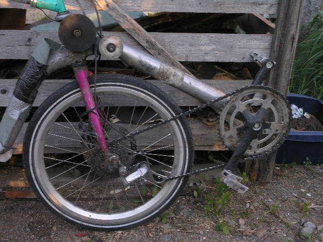

Kokeile tolleen että se ketju menee rissan kautta vetopuolella ja palaa suoraan.

Se on kokeiltu tuolla edellisellä sivulla :wink: kuva vaan sen verran huono ettei saa selvää ( sandaali vielä eesä )
Toimi ihan hyvin toki herkemmi ketju lähtee. Yhen rissan rahina vähemmän ääntä.
