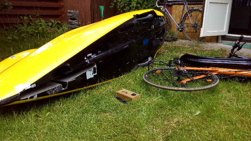

Mutta, kun lopulta sain 20 min aherruksen jälkeen takapyörän irti, niin pääsi näkemään myös takarattaan:

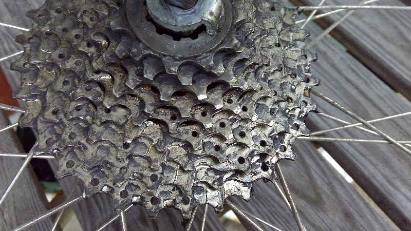

Olisikos se jo vähän kulunut? Vai mitä mieltä olette? Vähän kyllä näyttäisi kuluneelta... Paikalliset pyöräkaupat ovat jo kiinni, joten niiden mielipidettä ei pääse nyt enää kysymään, joten foorumiin pitää nyt vaan luottaa...
Jos se on kulunut, niin toivotaan, että niillä on 11 - 34 ysilehtisiä pakkoja. Pitäisiköhän ketjutkin sitten vaihtaa samalla?

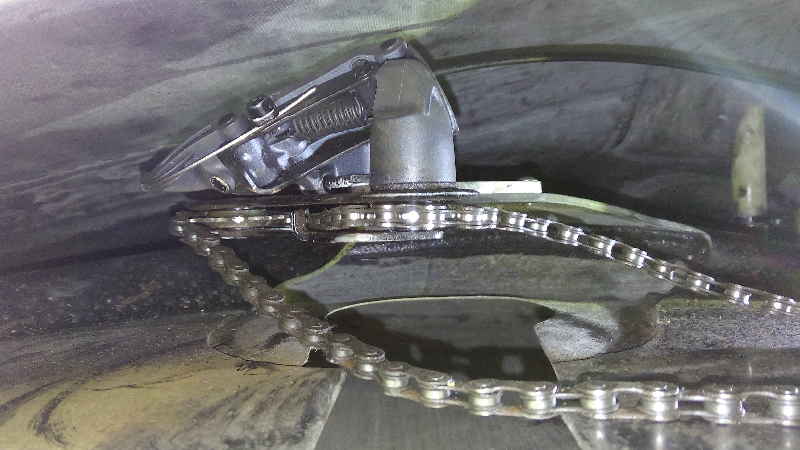

Ainiin, se ylärissa: sain sen jo varmaankin vaihdetuksi ja toivottavasti ketju menee nyt kolmannella yrittämällä oikein päin... Oli pakko tuoda nojakki viereen malliksi ja yrittää sen perusteella päätellä, mistä välistä ketjun pitäisi mennä. Hankalaa, kun vaihtajat ovat ihan eri asennoissa...

Mittaustuloksista voisi päätellä että olet mitannut viiden tuuman pätkää ja venymäksi tulee noin 4%. Se on järkyttävän paljon ja meinaa että ketjut ja rattaat on kaikki vaihtokunnossa, ei oo ihme jos hyppii...
Taitaa olla siis kulunut, eli varmaan vaihtoon sekä pakka että ketju... Ketjuhan ei kai veny vaan kuluu, mikä näkyy siinä, että se näyttää pitenevän. Huomenna pyöräkauppaan ja sieltä uusia osia. Pitää löytää sellainen kauppa, jossa on varastossa neljä ysivaihdeketjua - varmuuden vuoksi, kun en tiedä, meneekö niitä kolme vai neljä. Tänään ei viitsi ketjulle tehdä enää mitään, kun sain juuri kädet puhtaaksi osuuskaupan halvimmalla X-Tra -vartalovoiteella.

Takarattaat ei näytä älyttömän kuluneelta ainakaan siinä määrin että niistä johtuis ketjun hyppiminen, mutta ketju yleensä kuluu loppuun kauan ennen kuin takarattaat ja se voi hyvinkin olla ihan loppu. Kannattaa varautua siihen ettei noi rattaat enää hyväksy uutta ketjua joten osta valmiiksi uusi kasetti ja vaihda jos tarvii

Minusta tuo rataspakka on vielä varsin hyväkuntoinen, ei tuossa ainakaan pahasti venynyt ketju ole kulkenut.

Kuva rataspakasta taitaa olla vähän huono: jos minulta kysyttäisiin mielipidettä, melkeinpä sanoisin, että hampaiden väliset hahlot ovat leventyneet selvästi.
