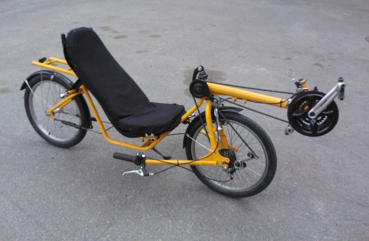

Onhan SH20:ssä narujousitus:
SH20 18.4.14.jpg (267.91 KiB) Katsottu 3968 kertaa
Viestit: 17986
Re: kääntyväkeskiöistä yrittämään
Vaasan tapaamisen polkasin tällä pyörällä. Kiekot kun irrotin ni mahtu henkilöauton takakontista sisään, takapenkkiä kallistaen. Terpan autoon paremminkin.
Koin omani kanssa äsken ahaa elämyksen. Se oli ilman penkkiä ja kiekkoja, kun rupesin hitsaamaan uudelle penkille kiinnikkeitä. Siinä hitsatessa käänsin rungon täysin linkkuun ja huomasin että pyörä on siten aika pieni. Pitihän sitä sovittaa heti auton peräkonttiin. Konttiperäiseen Almeraan meni vain hieman sovittamalla (takapenkki pystyssä) :shock: Tämmöisen jos tekisi jousitetulla takaharukalla, jonka voisi kääntää rungon alle, niin penkki ja kiekot irroittamalla mennisi varmaan jokaiseen autoon!
Jorin pakoputkipyörän narujousitus. Sitä aina kehutaan, miksi kukaan muu ei oo tehny vastaavaa?
No niin onkin :mrgreen: Onko sillä merkitystä, minkä suuntasesti jouset on, vaaka (narun suuntaan) vai pysty (poikittain naruun nähden) ?

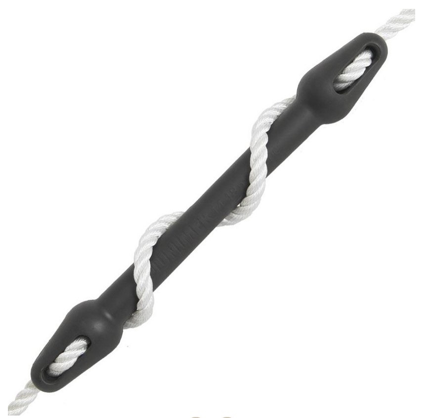

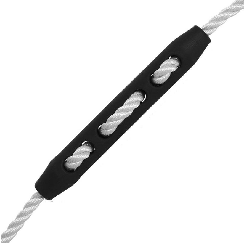

Onhan sillä merkitys. Näissä on jouset poikittain kaikissa muissa, kuin Nojanallen "Viidakon tähtösessä". Poikittainen jousi tuottaa progressiivisen jousivoiman, joka parantaa dynamiikkaa ja tekee jousituksesta kuorman määrälle vastustuskykyisemmän. Tuo Sakarin venejoustin on sekin tavallaan poikittainen jousi, vaikka onkin asennettu pitkittäin.
Venejoustin zigzag.png (132.8 KiB) Katsottu 3930 kertaa
Venejoustin kierretty.png (133.75 KiB) Katsottu 3930 kertaa

No jos tähän pyörään tekisin narujousituksen, pitäskö takahaarukaa muuttaa pystympään kulmaan? Vai onnistusko nyky geometrialla?
Kyllä tuolla kulmalla pystyy tekemään. Mulla oli eilisellä lenkillä haarukka reilusti loivempana. Kunhan narut ei ole niin pitkät että haarukka pääse ympäri kaikki kelvannee. Loivalla kulmalla jousto tulee pystysuuntaan, kun taas pystyllä kulmalla jousto on enemmän vaakasuunnassa.
