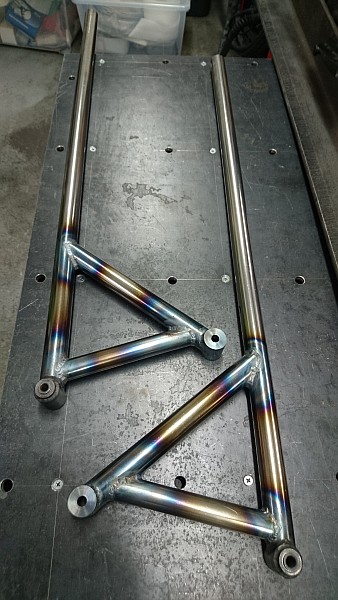

Ruuvasin läskinojakin jälleen kiekkoineen kulmarautojen väliin, ja pähkäilin vesivaa'an kanssa palikoiden suoruuksia. Joo vinossa olivat kuten jo pelkällä silmällä näki, ja pienen pähkäilyn jälkeen päätin kokeilla ns. perinteistä tapaa, eli putken päästä kiinni ja vääntöä. Luvattoman helposti vääntyi, tosin ei mikään ihme kun reikälevyt on parin millin meltopeltiä. Kuinkahan kestää käytössä eli penkkiä kaatuillessa kolhiessa...
Jatkan eteenpäin niin, että teen loputkin palikat penkintukeen, ja hitsailen ne toisiinsa enemmän ja vähemmän yhtenä pakettina. Saa koko setin samalla paremmin linjaan, ehkä.

Mulla jäykistää penkin tukiputkia yläkiinnityksessä oleva lattalevyn pätkä sekä välille ja alapäähän hitsattu putki. Hieman sen saa kiertymään jos tosissaan yrittää mutta tuskin sitä rikki saa millään. CrMo-putki jonnin verran joustaa mutta ei notkahda tai lommahda.

mhelander kirjoitti:
Eiköhän tuo itselläkin parane, kun lisää poikittaisjäykkäriä.

No nyt se aika viimein tuli, ja tänään aloin hitsailla penkin tukiputkia kasaan.
Jospa tämän saisi nyt vietyä maaliin saakka ja pääsisi näillä "lumilla" kokeilemaan.

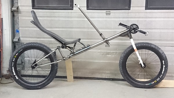

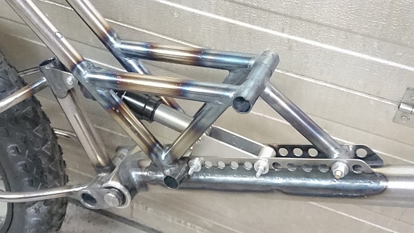

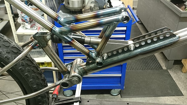

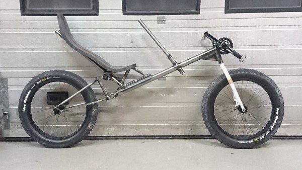

Hitsailin penkin etummaisen tukiputken kasaan, sai viimein tuonkin hässäkän kokoon.
Ensimmäistä kertaa pääsi istahtamaan mastodontin kyytiin (taidan alkaa käyttää tuota nimeä tästä pyörästä :D ).
Harkitsen vakavasti penkin kiinnittämistä nippusiteillä kiinni tukiputkiin, ainakin ensimmäisten ajotestien ajaksi.
Penkkiin vain sopiviin kohtiin reiät, joista nippusiteet läpi ja putkien ympäri.
Penkin selkänojan taakse tarvinnee laittaa jotain tukipalikkaa pitämään penkki paikoillaan pituussuunnassa.
Seuraavana vuorossa ohjausosien rakentelua, jotta pääsee hahmottamaan ohjaustangon paikkaa.
Viestit: 2029
Re: Fatbike-nojakki

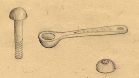

Läpireiät penkin apurungosta ja kupukantapulteilla penkki kii, nii ei tartte fiksailla jatkuvasti.
Tää olis kyllä rosterisena komja peli!
Re: Fatbike-nojakki
Jollei tm:llä ole kupukanta-avainta :mrgreen:
Kupukantapultti ja -mutteri ja kuppiavain.
Siistit pulttiliitokset näkyviin paikkoihin. Ei enää liespaantuvia mutterinkantoja. Helppo kiertää erikoistyökalulla.

Re: Fatbike-nojakki
Muuten joo, mutta kun penkin ja penkin apurungon välissä on se ainoa portaattoman säädön mahdollisuus keskiön etäisyydelle...
"Etupuomi" on kiinteä, ja penkin apurungon säätö jokusen sentin portailla.
Harkitsin jopa tässä yhtenä päivänä, että jos tuohon vetäisi vaan suoraan kirkaslakan päälle...
Olis aika industrial-henkinen :lol: .
Eipä ole ei. Päivän paras :mrgreen: .

Re: Fatbike-nojakki

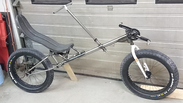

Ohjaustangon paikan mallailua erkkarivirityksellä... kyllä tästä tulee korkea värkki, ohjaustanko huitelee n. 120 sentin korkeudessa :D . Vähän arveluttaa osuukohan tuo liiaksi näkökenttään, eli tuleeko näkemäeste huonolle kohdalle :? . Se selviää sitten koeajolla...
Ohjaustangon ajattelin tehdä tuollaisesta vanhasta maastopyörän suorasta tangosta, jota kavennan tarpeen mukaan.
